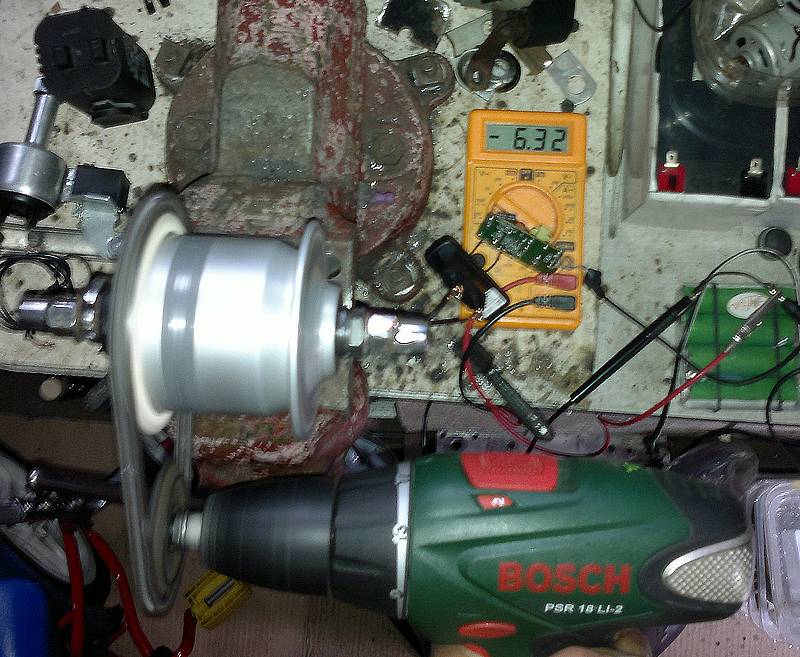

Номер сообщения:#16  СообщениеДобавлено: Ср июл 23 2014 23:40
...Там срачь на тему "аккумулятор против генератора", куча каких-то аббревиатур...
С другой стороны, есть заметки про зарядку аккумулятора за пару дней, но, опять же, КАКОГО? Аккумуляторы для света я повезу с собой.
Динамовтулка - это 6В 3Вт но вопрос на каких оборотах.
Зарядники телефонов - 5В 0,5А (должно потянуть), а вот зарядник планшета те же 5В но 2А (уже возникают вопросы)
"Ведро лития" хорошо, но потом-то куда его девать, после похода?...
"сбежал" из шурикеновской темы viewtopic.php?f=8&t=11828 , мы "колхозим", он сам молчит.
для себя хочу выяснить насколько пригодны динамо втулка и(или) генератор(динамка) для подзарядки смарта. большей электроники "на борту" в многодневке и не надо.
Лампа со светодиодом (10 люкс) на мое удивление от динамок разгоралась почти плавно, а не стробом как от динамовтулки!?
Потому что 1250 об/мин это 20 об/сек, если там есть хотя бы два полюса, мигать будет с частотой 40 Гц, а глаз перестает замечать мигания уже с 25 Гц.
Штатные ролики у динамок 20 мм. диаметром.
Я насчитал 5 км/ч. Маловато для велосипеда.
Да, dim, проблема пока в оборотах. Я насчитал от дрели 1250 оборотов равно скорости вела 4,7 км.час. "Думаю" как придумать стенд для больших оборотов динамки и динамовтулки. Конечно, надо брать вел с динамовтулкой,к нему монтировать колесную динамку и на крейсерской скорости сравнивать мощность, токи, напряжение...
Пока сделал мост (даже не знаю что это за диоды, сколько держат), (в кружочке на фото), нашел раритет-динамку...
Комментарий к файлу: ..."и грянул ток ОГРОМНОЙ силы-125 миллиАмпер! "-страшилка из рижского Авиационного института 70-х годов!

Я протестировал аутраннер от авиамодели о котором упоминал. Так-же дрелью.
Это нагрузка. Резюк в 5 ом на 5 вольтах даст нам ампер тока. Двиг потянет. Он "киловаттный".
Типа стенд. Статор буду держать рукой. Мост от компьютерного БП. На нём теряется один вольт.
После двух минут кручения дрелью. Резистор-то 2х ваттный. А мощи на нём 5 ватт. Обороты держал где-то около 900 об/мин. Можно было и поддать, но я ограничился набором напряжения в 5 с копейками вольт. Типа минимум для заряда.
Такой у меня моторчик. Можно добавить ещё пару диодов и задействовать третью фазу. Ещё мощи добавится, а пульсаций убавится. Вывод - нужно более высоковольтный моторчик с минимальным K/v. У моего К-6000 об/мин, V - 24 вольта. Мощность двига можно брать наиминимальную. Самый дохлый даст с лихвой.
з.ы. А ещё есть читерская тема. Шаговые двигатели. Имеет смысл поспрашивать в мастерских по ремонту кассовых аппаратов. Там эти штучки тянут чековые ленты. Правда мощности не те, зато напряжение при минимуме оборотов.

Оооо! Вот это моща! Спасибо, Павел!
Перебрал у себя все моторчики коллекторные... Надо к ним делать ролики, мостики, крепления... :(
Провел экспериментик с динамовтулкой. Раскрутил примерно до 400 оборотов. Пока не считал какой скорости с разными колесами соответствует. Зато результат феноминальный. На первой фотке переменный ток на "холостом" ходу. На второй через ЗАРЯДКУ ОТ СЕТИ. Выдает положенные 6 вольт!
Комментарий к файлу: переменка
Комментарий к файлу: после зарядника
