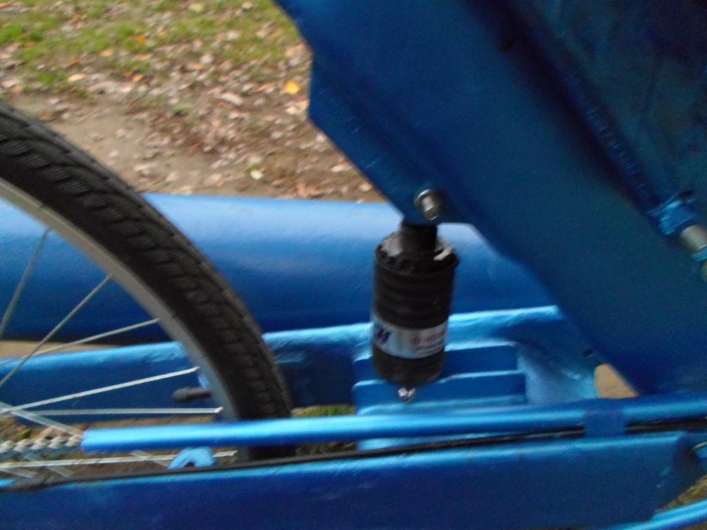

Примерный вес деталей, гр:
Рама - 3500 + почти 1 кг шпатлевки при выравнивании прогибов стенок
Задняя вилка - 2500
Сиденье - 2000
Система с цепью и компаньолой - 2500
Вилка передняя 20" - 1000
Колесо 26" с семериком - 2500
Колесо 20" усиленное - 1800
Аммортизатор задний - 500
Руль - около 2 кг в сумме
Вибрейки - 500
Всего получилось почти 20 кг.
Раму и заднюю вилку делаю из стеклопластика: Смола ЭД-20 + стеклоткань Т-13. Затраты в районе 10 Евро/кг стеклопластика при контактном формовании.
Как будет опыт - можно и на западные материалы перейти. Удельная прочность в 2 раза выше, работать удобнее, нужна установка ваккуумного формования. Ну и себестоимость стеклопластика будет в районе 50 Евро/кг. И прорабатывать конструкцию нужно будет лучше.
А так при приемлемых затратах и трубы гнуть не надо и полуавтомат не нужен.

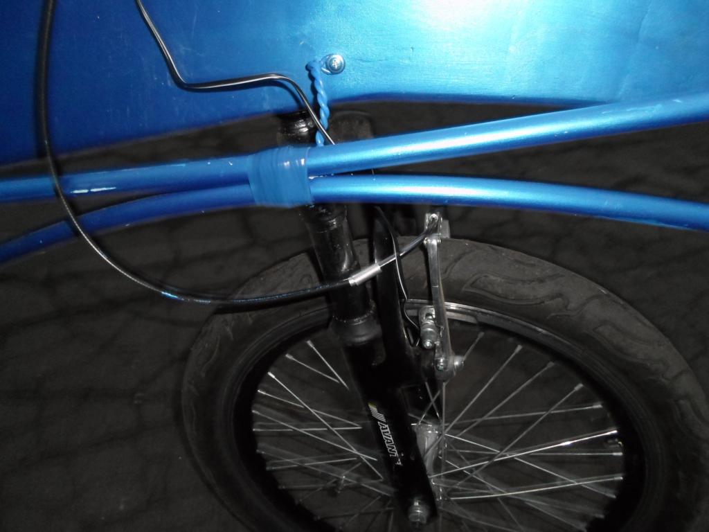

Заметки по мере изготовления.
Каретка-картридж интегрирована в раму. Навсегда.
Направляющие трубки для цепи из металлопластиковой водопроводной трубы 16 мм. Хорошо окрашиваются акриловой эмалью под металлик марки Композит. Наносить краску удобно при помощи кухонных губок. Отрезаешь подходящий кусок, держишь его за более плотный слой, пальцы краской мажутся мало. Краска расходуется экономно. Окрашивать трубки лучше в 3-4 слоя. Наносить краску тонкими слоями - равномернее ложится, быстрей сохнет. Время высыхания слоя - менее 1 часа.
Для окраски использовал акриловую эмаль Kompozit Metalliq Magic Effekt 0,5 кг (Кировоград). Производителем заявлена укрывистось 6-8 кв м/кг в один слой. То есть банка уйдет на 3-4 кв м в один слой.
Окрашивание рамы с задней вилкой в 4 слоя потребовало 0,5 банки=0,25 кг эмали.
ОШИБКИ.
При нанесении эпоксидки сильно вдавливал ее в стеклоткань, хорошо прогревая строительным феном (переключатель на 1 режиме - температура потока до 300 градусов). Болван склеен клеем Дракон из экструдированного пенополистирола светло-салатового цвета общей толщиной 6 см. Результат - стенки вогнуты внутрь - приходится наносить много шпатлевки для выравнивания.
Вывод: прогревать осторожно можно, но давить сильно нельзя - много смолы выдавливается и основа сильно прогибается.
Нанес полиэфирную шпатлевку и оставил на сутки. Результат - шпатлевка дубовая - шлифовать очень трудно.
Акриловая эмаль легко снимается с пластиковых трубок защиты цепи. Следовало сначала вскрыть их грунтовкой. Придется вскрывать лаком поверх эмали. Но это позже. После того, как перестану падать.

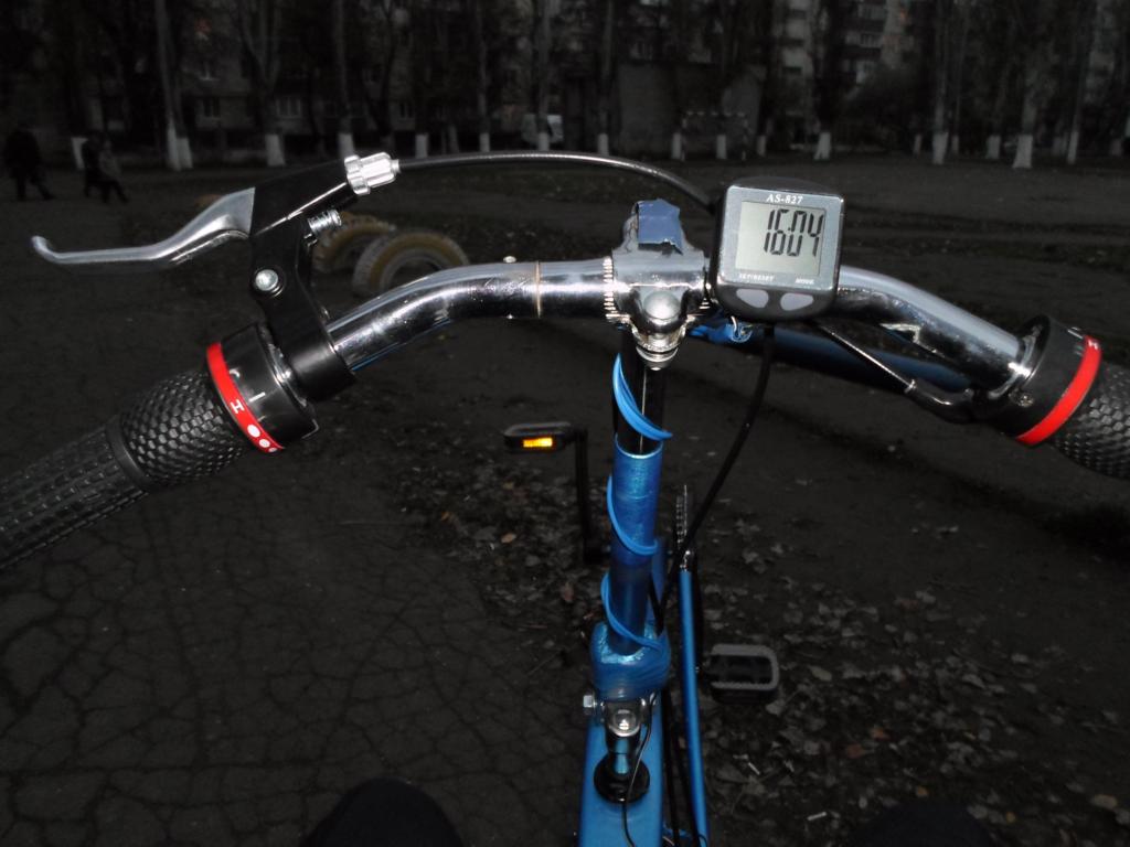

Впечатления от первого дня "катания":
за время чуть более часа два раза слетала цепь с передней звезды, да распался руль. В качестве донора взял обычный руль от Украины, отрезал болгаркой лишние изгибы и собрал воедино на текстолитовом стержне внатяг. Руль вполне удобный, но от нагрузок распался. Скорее всего буду заливать места соединений эпоксидкой и фиксировать механически на стержне.
Рекорд дальности пока около 5-8 метров. В основном заваливаюсь на правый бок. Пока еще не понял - это особенность велика или особенность водителя.
От падения спасает спаситель-тормоз на переднем колесе. Цепь слетает внутрь в результате падения на правый бок.
В результате частых завалов крепление руля, позволяющее откидывать его вперед, тоже прослабло. Крепление винтом М6 с гайкой.
Реакция со стороны взрослых людей почти нулевая - как будто на таких великах разъезжает половина Николаева.
Дети гораздо эмоциональней: от "классный велик" до "дебил едет".
Как я заметил, для удержания от сваливания нужно активно рулить. Чем быстрей реакция, тем устойчивей движение.

В результате падения согнулся велосипедный вынос. Стеклопластиковая рама этого даже не заметила. Либо я вложил весьма значительный запас прочности, либо свойства стеклопластика, как конструкционного материала, сильно преуменьшены. :confusion-confused:
О самом лигераде впечатления сильно двоякие: спереди просится колесо на 26" и руль нужно сменить на что-нибудь более жесткое с меньшей степенью свободы. Возможно, уменьшить базу на 10-15 см за счет приближения руля. А то ступни задевают за переднее колесо. Последнее время все чаще задумываюсь о компоновке М5 botasa.
Катание по прежнему смахивает на аттракцион. Уже появляется зависимость на это.

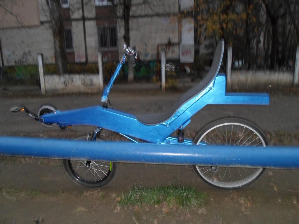

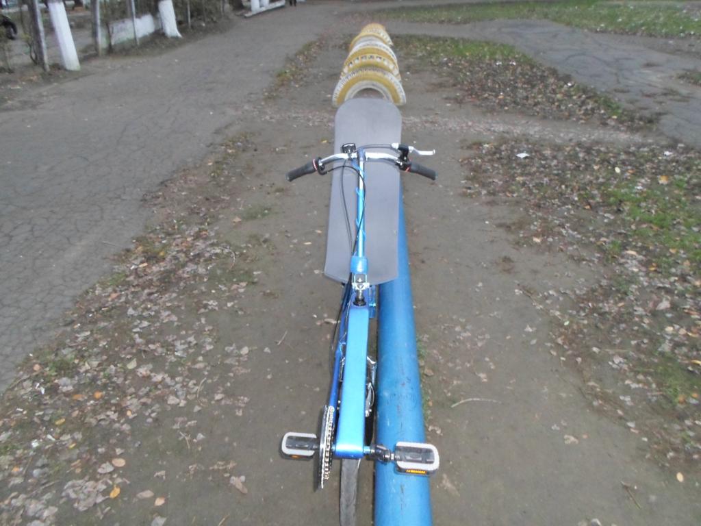

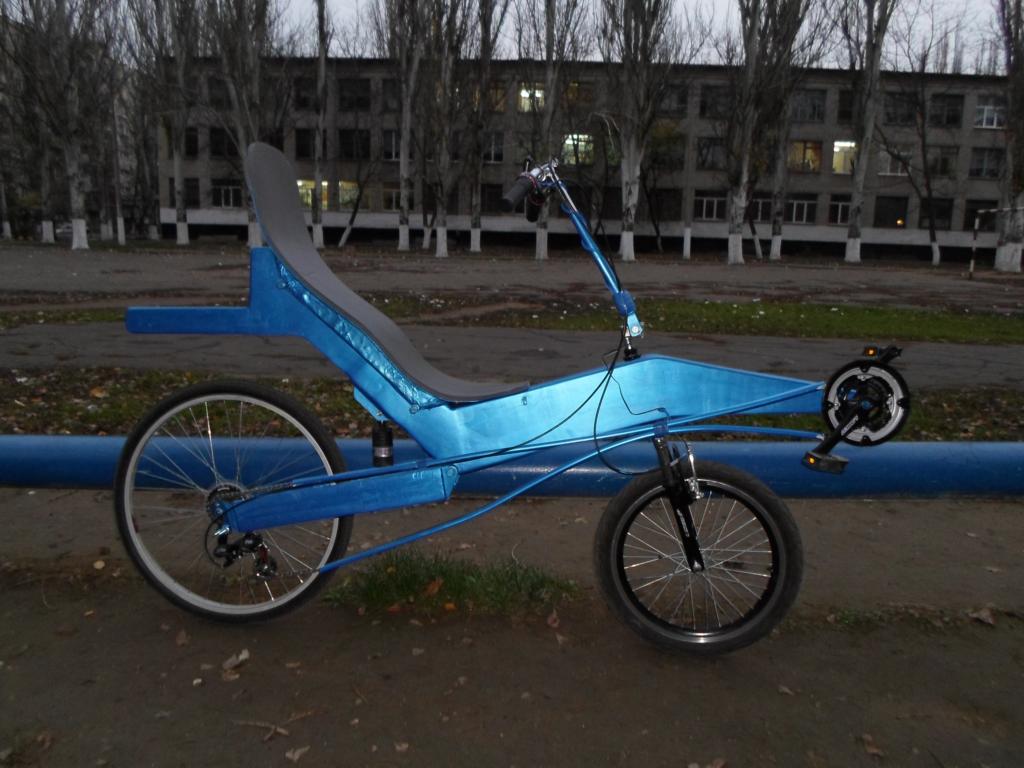

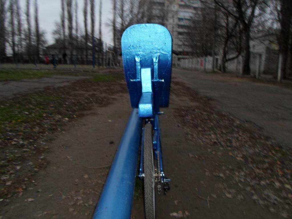

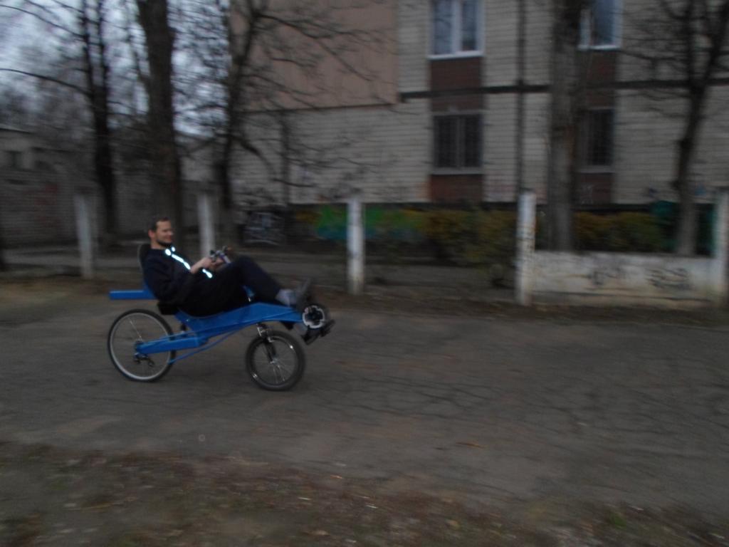

Номер сообщения:#19  Непрочитанное сообщениеДобавлено: Вт ноя 19 2013 19:39
Добавил в первый пост фотки
сего пепелаца.
 Заголовок сообщения: Re: Стеклопластиковый лигерад
Номер сообщения:#20  Непрочитанное сообщениеДобавлено: Вт ноя 19 2013 21:40
Спасибо за фото. Теперь совершенно не понимаю, зачем было делать из стеклопластика такие квадратные формы... Ассоциации, что его отлили из бетона, как бордюр :) Я бы округлил всё, что только можно на болване перед оклейкой.
