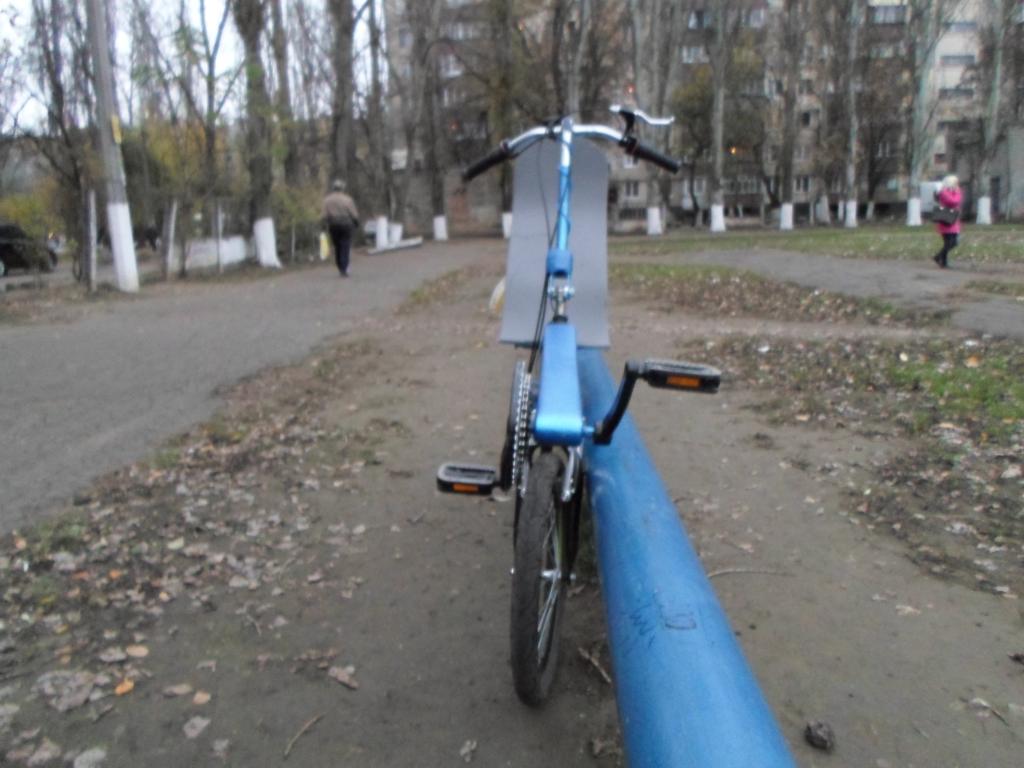

А фото так и не будет? Страшно показать? :twisted:
 Заголовок сообщения: Re: Стеклопластиковый лигерад
Номер сообщения:#19  СообщениеДобавлено: Вт ноя 19 2013 19:39
Добавил в первый пост фотки
сего пепелаца.
Номер сообщения:#20  СообщениеДобавлено: Вт ноя 19 2013 21:40
Спасибо за фото. Теперь совершенно не понимаю, зачем было делать из стеклопластика такие квадратные формы... Ассоциации, что его отлили из бетона, как бордюр :) Я бы округлил всё, что только можно на болване перед оклейкой.
