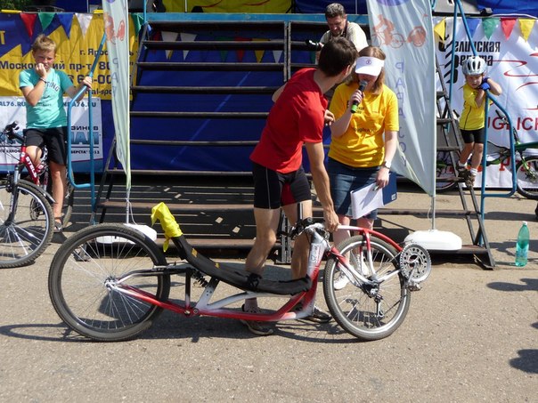

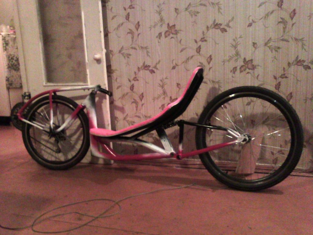

Автор: Греков Евгений
Категория: Двухколесные "лигерад"
Год создания: 2013
Тип транспортного средства: Лигерад с приводом на переднее колесо
Основное назначение: захотелось, прикольно)) максимальная скорость, проехать Рыбинск - Тутаев 53 км быстрее чем на шоссейнике. просто покататься.
Передняя подвеска: нет
Задняя подвеска: задняя подвеска
Переднее колесо: 24 дюймов, в планах 26 с узкой резиной.
Заднее колесо: 24-28 дюймов, на данный момент 26
Рама: сложная констукция
Материал рамы: Железо
Масса: 18.5 кг
Тип трансмиссии и наличие передач: Цепная,10 передач
Размеры:
Особенности, отличительные черты транспортного средства: низкая посадка, передний привод с подвижной кареткой, минимизирована реакция от педалирования на руль, угол рулевой 50 град. два положения рук на руле(на маленькой скорости широкий хват, за 30 км/ч узкий, за рога), задняя подвеска,
Плюсы: хорошая максимальная скорость, небольшая реакция на руль, нет проблем с цепью, удобная аэродинамичная посадка.
Минусы: тяжелый, есть друдности с поворотом, езде на низкой скорости, недостаточная обзорность.
ссылка на изготовление viewtopic.php?t=7211

Евгений, какой у вас рост?

178

по крайней мере своего старт-шоссе быстрее. по максималке на 5 км/ч и по средней на дистанции 20км, на 3 км/ч.
по городу этого преимущества нету, зато как выехал за город, по равнине отлично катит :)

съездил от рыбинска до тутаева 54 км, с горками, перепад около 40 м 3 горки, и около 10 небольших, перепад метров 15-20. средняя скорость 34 км/ч, средний пульс 150. это быстрее рекорда на шоссере на 12 минут, средняя на шоссере была 29,5 взвесил лигерад - 18,5 кг.

14% выигрыш, можно списать на лучшую обтекаемость лигерада.

дак да, выигрыш в обтекаемости, колеса бы еще шоссерные поставить)) так то я ехал и 37 по равнине на пульсе 150, просто средняя хуже изза города, горок, да еще раз 10 останавливался, цепь слетала.

хочу сделать задний обтекатель, который будет являться и закрытым багажником сразу.
из каких материалов лучше делать, по какой технологии?
стоит ли оставить подвеску, но тогда придется тянуть стойки от рамы и крепиться к сидухе, на большой вес багажа рассчитывать не придется. Или убрать подвеску?

задний обтекатель вещь хорошая, только аэродинамика - еще та сука, не все так просто с ней.
не факт, что обтекатель улучшит аэродинамику.
из личного опыта: viewtopic.php?f=80&t=10263&hilit=troytec
у вас небольшй обтекатель, и я вообще плохо верю подобным опытам оценки обтекаемости, т.к. это все делается на улице, при разных условиях и разном физическом состоянии. и главное - человек в этих оценках обозреватель ОЧЕНЬ необъективный
так что будем считать, что обтекатель должен что-то дать в аэродинамике, а сколько мне и не так важно. главное прочность, красота, чтобы реально было сделать и чтоб был удобен в виде багажника.
я хочу делать во всю спину, и даже под сидалище завести.

у меня с запасом. главное каретку приблизить как это возможно. мне даже 26 шоссерное влезет, на той же раме. а вообще все регулируется высотой посадки, соответственно чем выше задумаешь посадку, тем проще с этим, и на 28 переднем ездят

Тогда у меня еще такие вопросы:
1) Хватит ли моего роста (176 см), для подобного аппарата?
2) Какая у тебя выссота сиденья над уровнем земли?
3) Возможно ли использовать более вертикальную посадку?
1. думаю на моем тебе нормально было бы, у меня запас сантиметров 5. но обрати внимание что от колеса до рамы 1 см, и труба рамы широкая, сантиметров 6-7 наверно. считаю что запас таким и должен быть, если меньше то уже как то неудобно себя чувствуешь. то есть от очка до колеса у меня сантиметров 8.
2. точно не помню, думаю 300 мм. планировал вообще 270. но суть в том, что линия сиденье-каретка проходит почти через ось колеса, то есть по максимальному диаметру. можно например задрать ноги выше и многие проблемы уменьшаться, но увеличится реакция на руль. у меня реакция на руль на большой скорости практически отсутствует. вот с малыми скоростями сложнее.
3. конечно возможно. вертикальная посадка более удобна и устойчивость, обзорность лучше. если рекорды скорости не собираешься ставить, поднимайся. только тогда не вижу смысла занижать посадку. чем выше сидишь - тем проще найти компромисс в конструкции.
так же для низких скоростей советую меньше трейл и угол рулевой 60 град.

Еще учти, что у такого обтекателя большая боковая поверхность, т.е. мимо проезжающие фуры или порывы бокового ветра могут здорово качнуть в бок весь аппарат. Очень неприятно, особенно рядом с фурой.
