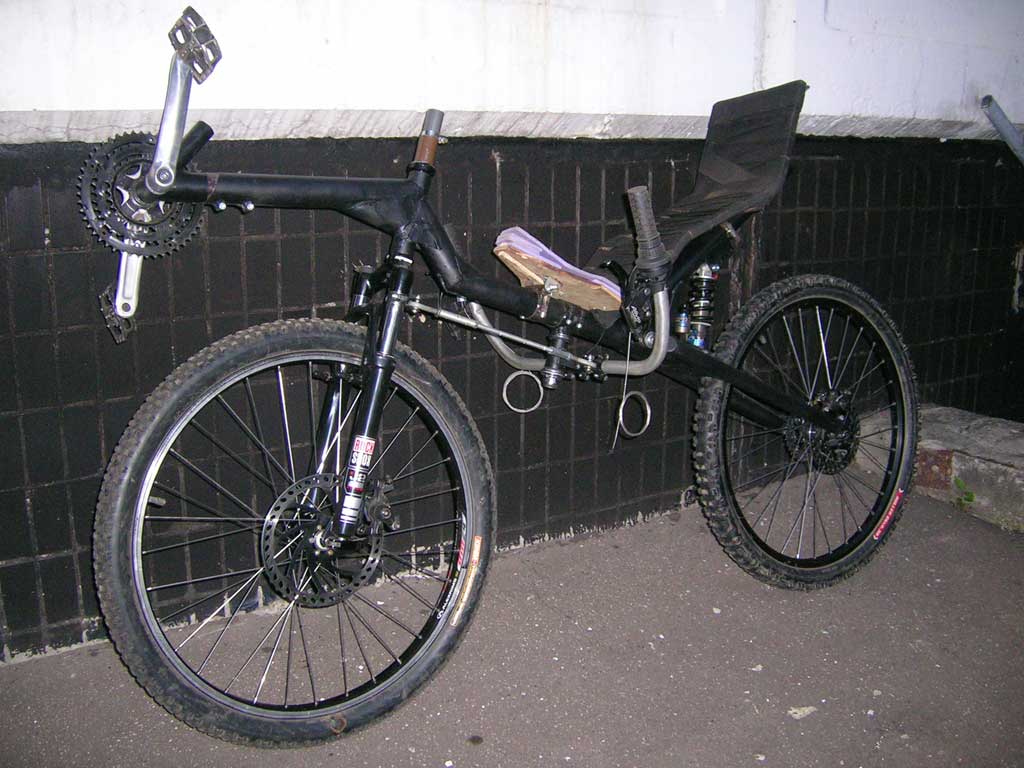

Подымаю давно забытую тему - лигерад давно построен и испытан.
На лигераде успешно пройден Тест-тур "Золотое кольцо-2007".
Вес аппарата - примерно 24 кг. Рама - хромосилевые трубы 48х1 мм, задний маятник - 30х1 мм, ход передней подвески - 70 мм, ход задней подвески - ~150 мм, обе подвески при необходимости блокируются. Руль - туристический, "аватар". 24 скорости. Дисковые тормоза, колеса 26 дюймов.
Выбор колес в 26 дюймов для лигреада-дальнобойщика оказался верным - на трассе, на на шей русской трассе с нашими русскими сюрпризами в виде ям и стыков асфальта, переднее колесо на 26 дюймов работало великолепно. Вкупе с широкой 2" резиной и передней подвеской ходом 70 мм, 26" переднее колесо позволяло подыматься по небольшим лесенкам(!).
Как полноподвес-полнопроходец, off-road лигерад оказался очень хорош. Это лучший лигерад по части проходимости, какие мне только встречались! В качестве дальнобойщика лигерад тоже был очень хорош - 150 км в день - легко! После такого пробега было достаточно полчаса передохнуть, немного поесть и можно было продолжать дневной перегон, да вот беда - солнце село. А так - вообще! Ничего не болит, ничего не натерто, полчаса отдыха и ты снова как свежий огурец.
Минусы - колеса в 26" для людей ростом в 173 см подходят с большим трудом - ехать можно, но слезать-залезать трудновато. Напрягает за день. С углом рулевой я промахнулся - как внедорожный вариант - просто отлично, замечательно, трейл большой, а вот как шоссейный, да еще в горку на малых скоростях - плохо. Нужен более вертикальный угол рулевой колонки, а то колеса окончательно стабилизируются только после 30 км/ч. Зато на 70 км/ч за счет большого трейла - абсолютно спокойно и стабильно!!!

Олег а как аппарат ведет себя на бездорожье?.
Тут меня убеждают что рама должна быть из треугольников. а у тебя "зигзаг удачи" достаточно ? для жесткости.
Номер сообщения:#4  Непрочитанное сообщениеДобавлено: Пт янв 18 2008 00:04
Жесткость рамы достаточна в вертикальном направлении и просто великолепна - в поперечном. Рама выполнена из одной 48х1мм трубы. Если делать раму из треугольников, то придется использовать трубы типа 28х0,7мм, или 25х1мм, что скажется положительно на вертикальной жесткости, но отрицательно - на поперечной. А в кареточном выносе поперечная жесткость ух как нужна!
При увеличении диаметра трубы в 2 раза прочность увеличивается в 8 раз, а жесткость - в 16 раз. Делайте выводы.
Вот задняя подвеска получилась мягковатой - торсионка слабая, вот это есть. Нужно было трубы подплющить в вертикальном направлении. Но, в принципе, не особо критично, это не каждый заметит. [off]У меня на моем полноподвесном MTB-велосипеде задний маятник примерно такой же, не очень жесткий. При спусках на крутых поворотах это чувствуется.[/off] А для лигерада нормально.

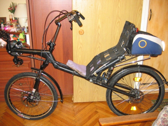

Здравствуйте! Хочу поделиться впечатлениями от "Черной пантеры".
После того, как удалось поехать восторгам не было предела! Но...
Для таких как я (рост 168 с тапками) езда по принципу "двое на старте запускают - двое на финише ловят" оказалась "не удобной" :lol: .
Аппарат просто классный, сбалансированный,но для меня- высокий .
И, понемногу пришло осознание того, что необходима переделка.
Поэтому было принято решение:
1. Для снижения посадки - укоротить рулевую трубу и установить переднее колесо 24".
2. Для удобства посадки и более привычного управления - установить руль "сверху".
Как видно на фото, аппарат потерял "стремительность", но стал удобнее.

Вместе с тем появились и минусы.
1. Нижняя ветвь цепи "легла" на переднюю вилку - теперь необходима
установка отжимного ролика.
2. Сиденье все еще высоковато, хотелось бы ниже (приходится буквально ловить сантиметры).
В связи с этим вопрос. Может установить ниже само сиденье (не над трубой, а на трубе. Может даже сделать "проштамповку" и снизить "седушку" до уровня середины трубы)? Но это потребует дополнительных изгибов цепи вокруг сиденья и соответственно установки роликов. По высоте Это даст минус 3-4 см.
Либо и заднее колесо поставить 24-х дюймовое. :?:
