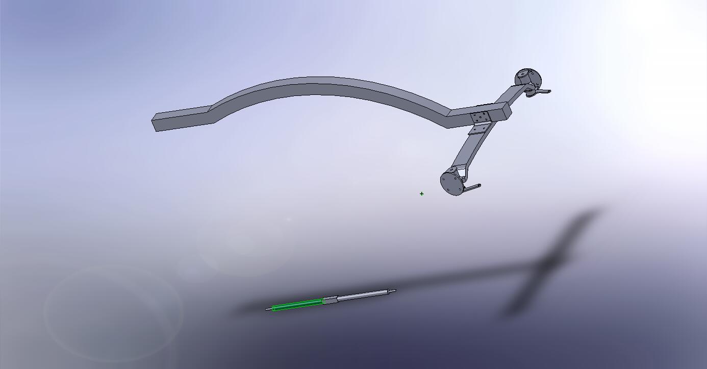

Я тут долго думал каким он должен быть. Есть идея, но не знаю как это спланировать.
1. При нагрузке тела на раму передние колёса должны наклонятся в бок или слегка поварачиватся(минимально). При воздействия силы на руль всё это должно выпремлятся.
