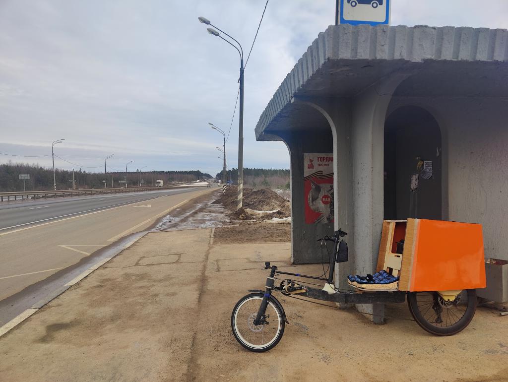

Покатался наконец-то быстро по асфальту (мягко говоря не чистому, зато без льда), выводы:
с вилкой 20" и соотв. колесом недостаток крутильной жёсткости таки ощущается малясь, точно надо было делать рессоры исключительно из 45/45 волокон, сейчас он излишне жётские на изгиб и недостаточно - на кручение. Есть куда развивать дизайн.
С другой стороны, не критично и когда обратно поставлю 16" колесо (под которое изначально задизайнен байк - момент на кручение от переднего колеса должен порядочно уменьшиться.
По скорости пока сказать сложно, покры мтбшные туринговые а не гоночные, + крылья, но держать те самые сакральные "32кмч" несложно, разгонялся и 40+... неплохо, особенно с учётом "зимней растренированности"!
По кокпиту норм, высота каретки тоже вроде норм, ноги не немели, хотя она вышла порядочно повыше кресла.
Надо будет так обязательно покатать, если в течении нескольких часов не будут неметь ноги (на зокре они у меня тоже только один раз немели, а там каретка на 7см выше кресла и положение более лежачие) можно будет так и дизайнить.

Поставил среднепрофиль с шоссейной покрой, прокатился пока немного - отломал крепление бутылки зацепив ногой :(
Завтра надо покатать поплотнее.

Да не, прокатился, издрызгался правда изрядно.
Средняя 29 на 32км но был очень сильный ветер и температура +3 не очень располагает к рекордам скорости. Плюс, пришлось потом посадку регулировать - немного не рассчитал, упор неудобный (я его регулирую слоями пенки) и вынос надо покороче, уже поменял.
В прошлом году во время первых выездов в этом время у меня вообще была средняя 25!
Когда можно будет нацепить норм вело-одежду (а не мешковатую куртку), температура хотя бы +10 и верну хотя вы часть формы - тогда и посмотрим на сравнение "яблок с яблоками".

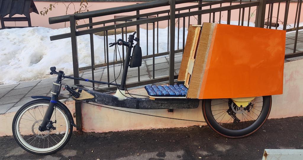

Посмотреть бы фото твоей посадки со стороны, насколько плечи выше верха тейлбокса?
А-а-а, сейчас Тверюгу пролетаю!!! :D :D :D
Добавлено через 2 минуты 36 секунд:
P.S.: при всей моей незашорннности, посадка с виду - сущий мазохизм.
Какие то деревяшки, бррр. :x Ай хоуп, это только макет?
 Заголовок сообщения: Re: Аэродинамический длиннобазник с рессорной подвеской
Номер сообщения:#27  Непрочитанное сообщениеДобавлено: Вт мар 10 2026 23:26
Сообщения: 6510
Плечи почти чётко вровень.
И в любом случае геометрию спинки надо под себя настраивать, а деревяшка это или железка - без разницы, хех

Спину, кстати, разгрузить можно, но да, не очень удобно. Надо бы "доработать болгаркой" хых.
А так потихоньку катаюсь, побыстрее вроде но, увы, явно не сильно, может там на 1 кмч или около того, и легче тоже вышло не сильно, эхехе.
Форма набирается, средняя стабильно за 30 без усилий, крейсерская в районе 34 по плоскачу на "второй зоне".
Ну, с другой стороны, и предыдущий был весьма так ничего, и есть куча вещей куда еще можно улучшить... а может это и 110мм шатуны негативно влияют... но я 127мм не поставлю - в первую очередь колени будут бить руль, у меня чётко рассчитано :(.... или опять поставить "поднималку руля" как на предыдушем?... хм. В принципе можно купить, тыща рублей не космические деньги...

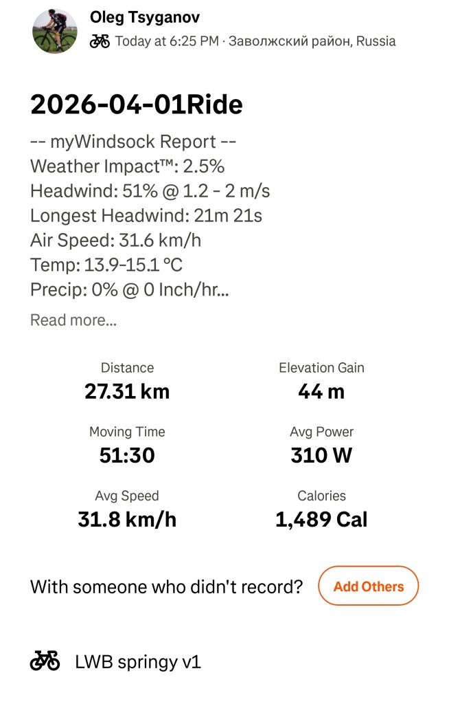

чёт сел на предыдущий прототип и показал среднюю на 1кмч больше :(
Причем дело не в аэродинамике, а явно в высоте каретки... + потери в ролике итп...
В общем, буду экспериментировать, но явно каретка даже на ровне кресла уже неоптимальна, как {ыло ниже где-то 10см уже, похоже, оптимум...

В общем, покатавшись и поанализировав ощущения, серьёзные проблемы с мощностью у меня начинаются когда бедро в процессе педаляжа начинает сильно отклоняться от горизонтали вверх, ухудшая кровнабжение квадрицепсов, и хотя ступни вроде бы и не немеют, но комфорт пяток тоже порядочно ухудшается. Каретка ниже где-то 7см от кресла - минимум.
Если вспомнить мой Дредноут, то там было сочетание лежачего положения И низкой каретки и работало весьма неплохо, не считая проблем с уставанием рук и "отбивания спины" на плохих дорогах.
*Возможно* удасться сделать "лежачий длиннобазник" а-ля Rans Xtream, но с маленьким передним колесом и низкой кареткой и углом кресла как на Дредноуте, главное чтоб его можно было запихать в лифт (это будет небанально).
Кресло можно делать порядочно выше и ставить стандартное композитное, проблем с наминанием зада не будет, но без задней подвески возвращаемся к проблемам с отбитой спиной, и удалёнку без конфликта с бёдрачи будет делать... небанально.
В общем, планы на зиму есть, а так кататься есть на чем.

Ну, на "полудеревянном", самым быстрым, где-то на 14см ниже кресла по моему.
Соббсна, я подозреваю, что бёдра болтающиеся *перед* телом могут ухудшать, а не улучшать общую аэродинамическую картину, особенно с задним обтекателем, а ещё с низкой кареткой ступни более парралельны потоку - а не тупо две плоских поверхности, что ужоснах аэродинамически... ну и с очень низкой кареткой убирается нафиг силовой ролик и без него гораздо проще и приятнее.
Ну или не лохматить бабушку (с), а сделать просто "одноярусный" минималистичный тейлбокс, всё равно работает он "так себе"... ну как тому мужику, только с норм аэро-рулём и под шоссейные колёса.
