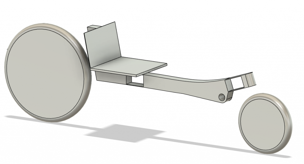

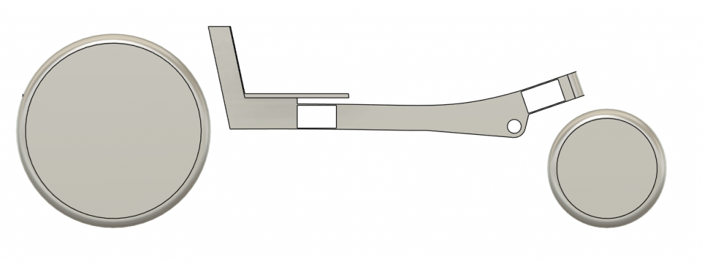

Я вот думаю, если я свою стеклопластиковую хухню под кресло засуну, оставив зад сидеть "на свингарме", может ли это если это если не прям "подвесить-подвесить" зад, но хотя бы отчасти изменить путь "подкидывания" райдера на более вертикальный, пустив его по пути "наименьшего сопротивления" через рессору. Это горааздо проще (и легче) чем любые другие способы.
Самое печальное в езде на лигераде - это именно прилёты в спину от ударов. На длиннобазнике, за счёт возможности спокойно оторвать "спину от спинки" и ехать так почти бесконечно долго (только есс-но упор страдает) это не фактор.
Но если даже просто перераспределить траекторию ударов, то ездить станет гораздо комфортнее. Хмм.

Такой вот изврат, короче.

Между тобой и колесом НЕТ упругого элемента. Как оно "работает" - ясно?
Изобретатель просто лепил части так, как они лепятся, не задумываясь о высоком. Проще влепить сиденье на маятник - окей, так и влепим. И поролона побольше.

Собсвенно, всё упирается в "сложность изготовления vs эффект".
Да, подвеска электронная электромагнитная супер, но увы - я её не потяну :>
Я *думаю* оно работать будет, но есс-но эффект будет не настолько очевидный как полноценння подвеска. Собсвенно, как правильно заметил Модулятор, "мягкая спинка" - рецепт "неедучести", а подвеска как Тотьмича дейсвительно в первую очередь амплифицирует удары по спине, сохраняя жопу - совсем не то, что мы хотим!
Что я хочу - перераспределить удары на жопу, которую можно "подвесить" тем же пороломгораздо эффективнее *не в ущерб* жёсткому упоры для мощности.
