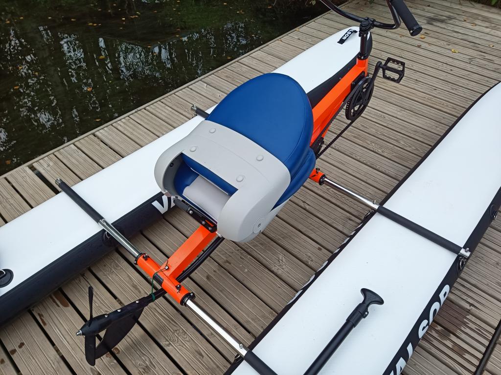

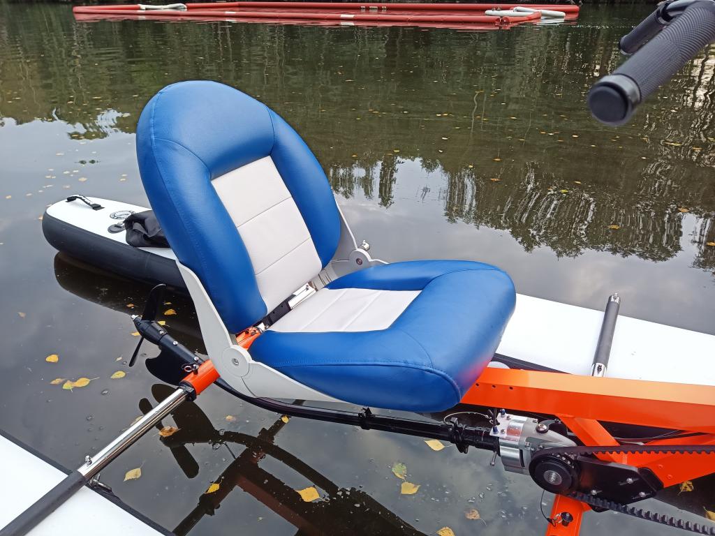

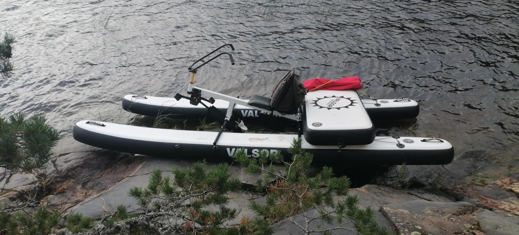

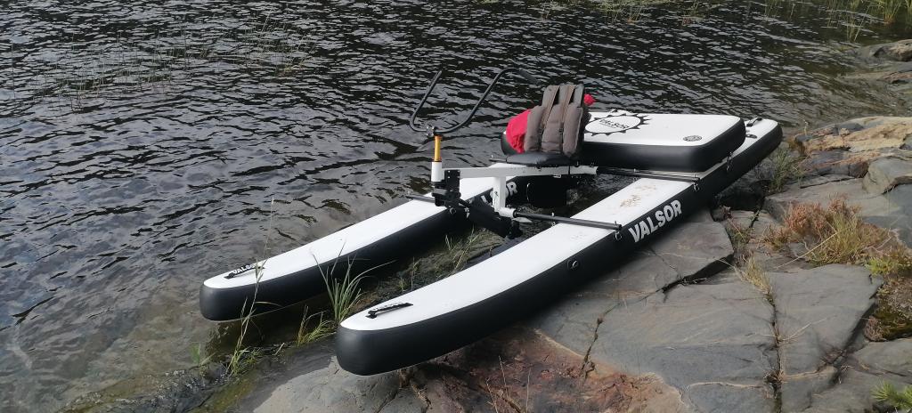

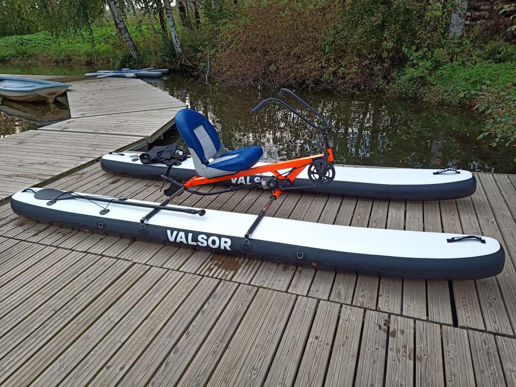

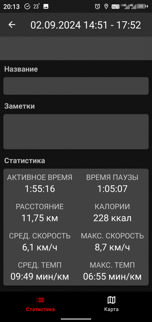

Немного об эксплуатации Valsor.
Прошёл пока суммарно около 45 километров. Выходил в акваторию на 2км от берега. При силе ветра 6-7-8 м/с, очень комфортно на воде. Уверенная остойчивость, хорошая тяга движителя, отсутствует тенденция к переворачиванию при боковой волне. Опять же, тут без экстрима, смотрим силу и направление ветра.
Каякеры говорят, при ветре свыше 6 м/с, в открытую воду уже не выходим.
Но наверно если брать не Нарвский залив или Колга, то на Чудском озере можно и при более сильном ветре. Пока не пробовал.
При своей физической подготовке, могу поддерживать скорость 6-7 км.ч. Это нормальная скорость, на педали не наматываешься.
Появилась потребность в замене сиденья. Вариант Ярослава больше для проката подходит. В личном владении хочется большего комфорта.
Перебрав несколько вариантов, остановился на яхтенном кресле "Cruise Marine Rocket 75189GBKC-MR", с размерами: ширина 47, глубина 46, высота спинки 60, с хорошей анатомией и боковой поддержкой. Очень понравилось! Теперь это действительно Valsor Relax.
Второй доработкой, так или иначе, просится поперечная палуба в задней части. Для отдыха, размещения пассажира или багажа. Распихивать вещи по понтонам, это очень на любителя.
Общие впечатления положительные.

Задняя палуба)
