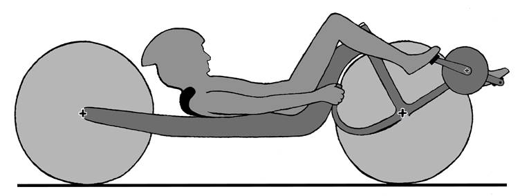

Главное в МББ для уменьшения отдачи - угол педаляжа должен быть максимально параллелен оси рулевой, и максимально перпендикулярен "потягушкам за руль".
Вот такой треугольник должен быть?
pie png

А в какую сторону едем? :))
В общем да, если брать именно высокую каретку, то парадоксально "отрицательный" угол и низкий руль как у Брауна в этом мысленном эксперимента на "идеально аэродинамичный байк" идеален:
но, хм, не очень практичен по очевидным причинам.
Добавлено через 14 минут 18 секунд:
А так вот крайне интересный дизайн:
http://recumbents.com/forums/topic.asp?TOPIC_ID=6678
Но без 3д модели даже понять где там вообще "ось рулевоЙ" (она виртуальная и изменется по мере рулёжки), не говоря уже про кинематику. Но если судить по тому, как он рассекал с одной рукой снимая видео, стартуя с одной рукой, там всё неплохо.
Добавлено через 12 минут 38 секунд:
Ах да, еще про "вертикально/отрицательные углы", промотай вниз, зацени аппарат Ron Thompson - мбб с удалёнкой! :)
https://mhpva.blogspot.com/2024/06/39th ... 4.html?m=1
Ну и аппарат Dennis grelk с "разводящей вставкой" хех.
https://docs.google.com/spreadsheets/d/ ... /htmlview#
Весьма впечатляющие результы для "не экстримальных лоурейсеров" (можно посмотреть на вкладке unfaired hour)
В левую сторону))
В левую сторону))
тогда действительно стоит пробовать сделать что-то на подобии Ron Thompson of Bel Aire
https://blogger.googleusercontent.com/i ... 5874_n.jpg
За это сообщение автора yabagl поблагодарил: anon_01 (Пт июл 05 2024 15:11)
Круто, тут ещё и непрямое рулевое управление.
