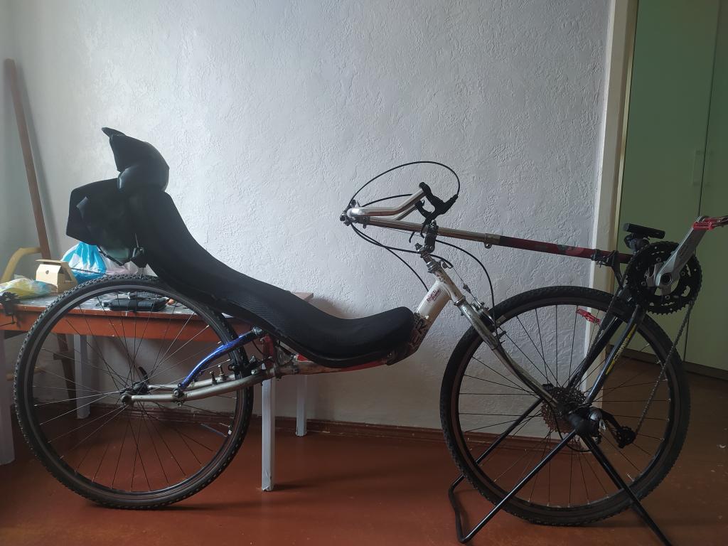

Уже пару дней как заменил на 48, предел скорости и крейсерская выросла в разы, до 27-30 разгоняется за пол тычка, правда весь потенциал так и не раскрыл, ибо дороги в Полоцке иногда оставляют желать лучшего - на кочках цепь слетает и все по-новой, пока предел на был выявлен в 46-47 кмч, думаю можно дальше разгонять. Рассчитываю, что установленный мной сегодня ПП в качестве успокоителя должен решить эту проблему.

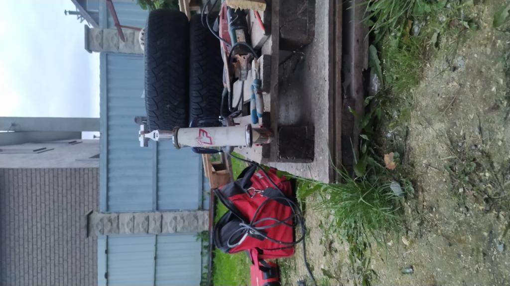

Кроме того выяснилось что часть рамы, что я брал как донора с завода была бракована, у нее повело вправо рулевую. В общем его мы устранили и теперь все ровно, на управлении кажется сказывается положительно.
Дополнительно изготовили новое красивое коромысло к лежаку из нержавейки и опустили его крепление в раму (было 62см от крайней точки лежака), чем занизил лежак в крайней точке до 55см в стандартном положении вилки и до 51 в перевёрнутом положении вилки.
Хоть и пришлось порезать и насверлять новые отверстия в лежаке,но это того стоило
Добавлено через 7 минут 7 секунд:
Думаю высота ещё не ного уменьшится, ибо резьба на вилке почти вышла из чата, а затягивать как-то надо, , единственный путь, который вижу, обрезать нижнюю часть рулевой и на это же расстояние шток, что позволит использовать живой участок резьбы, если и это не поможет буду искать новую вилку, а эту использую в каком-нибудь прицепе, как линк..
Комментарий к файлу: Вот этот дефект
Комментарий к файлу: Стандартное положение:
-угол рулевой 54
-база 123см
-высота до лежак 55
Комментарий к файлу: Перевернутое положение:
-угол рулевой 50
-база 121см
-высота до лежак 51
(К сожалению, его пока не испытатьдля этого нужно переделать крепление, но как по мне это не критично, ибо в таком положении каретка закрывает обзор дороги, по ощущениям, на достаточно приличное расстояние
Комментарий к файлу: Долго думал куда прикрутить подножку, а выяснилось что она тут не нужна)
P.S. он тут на лёгком склоне и не сразу вышло поставить, но как можно заметить оно стоит, а на асфальте поставить было даже легче)

Сегодня испытывал его опять и давал стресс тест на неприятных дорогах, выяснилось что при педалировании на высокой скорости нужно быть очень внимательным, а то некоторая кочка может помочь убраться только так.. благо мне везло и я стабилизировал руль, в общем ну эту лирику...
Крейсерская 26-30 кмч, пока максималка на прямой 49.7кмч
Разгоняется за пол тычка до 27, а дальше доводится до 30 и больше легчайше, как и хотел даже 40 на дисплее компа не редкая цифра, в общем, работой лигера доволен, но нужно доделывать, все так же в чек-листе стоит:
-быстросъем переднего колеса,
-(за угол рулевой теперь не уверен, возможно не буду его менять, меня пока устраивает, по управляемости и стабильности при разгоне)
-шатуны наверное через недели две появятся
-ну и руль, его надо менять на булхорн, а то руки хочется выпрямить и желательно так чтобы в аэродинамике не сильно пострадало (похоже буду гнуть "усы" дорожников)
- как выявили сегодняшние тесты на активное вкручивание, нужно что-то думать с лежаком и его вентиляцией, ибо спина потеет дичайше, может вне сезона организую дыддачку в лежаке с вкручиваемым туда воздухо заборником и порежу коврик так чтобы там мог чутка гулять воздух, а то этот вариант хоть и безумно приятен и мягок, но как вещь он хорош в меж сезон, когда не так жарко.
отрежь её нахрен а взамен привари кусох новой вилки через буш и сварочные заклёпки
А может пойти другой путей?)
Сделать чашки под 1.1/8 и запулить туда нормальный стандарт с промами?)

А переход на 1 1/8" отложить на будущую большую модернизацию.
Ну да резонно, впрочем, пока что времени и денег не сильно хватает на такие перфомансы, но думаю к следующему сезону что-нибудь соображу.
А у вас есть идеи по тому как облегчить жизни спине, шоб не так потела, или то что я описал выше в принципе рабочий вариант (кроме воздухозаборника, а то судя по всему завихренный воздух после ног и колеса не особо то и будет идти в заборник, если я все правильно понял на некоторых ветках форума посвещенных такому явлению)
Добавлено через 11 минут 53 секунды:
отрежь её нахрен а взамен привари кусох новой вилки через буш и сварочные заклёпки.
Вы имеете ввиду такое (в терминологии и специфическом сленге не силен, уж простите за глупые вопросы :shifty: )

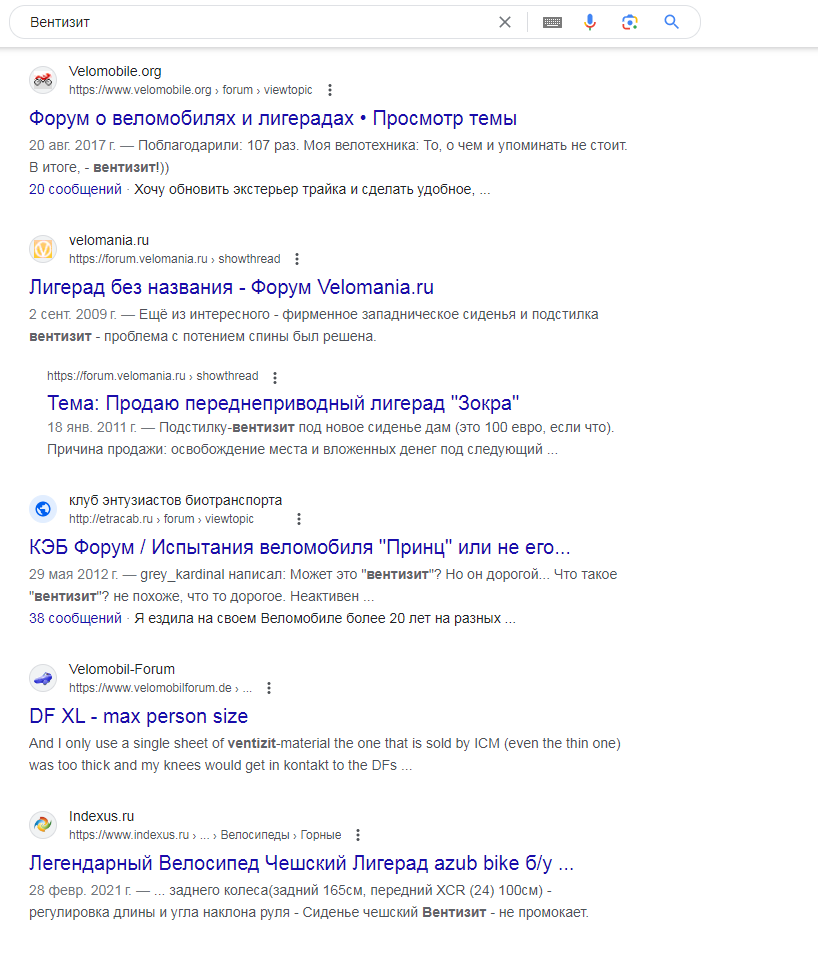

Вентизит. Сейчас продаётся в виде чехлов на сиденья для скутеров. Из него делает подстилки на свои Пифагоры Денис Силантьев, но технологию не раскрывает (шить там надо, ничего суперкосмического)
интересное название, но самое интересное что в поисковике почти все ссылки ведут на форум(ы)

просто он больше нахуй никому не впился, а все велофрики сидят здесь.

Обновление и по рубрике "э-э-экскременты"... в общем, решил опробовать с перевернутой задней вилкой, что занижает профиль максимально и для этого обрезал стакан снизу и приварили крепление для усилителя задней вилки. А потом, в процессе с товарищем увлеклись и заменили для снижения веса и повышения жёсткости рулевой, штырь к которому наварили зажим, затем восстановили резьбу и заменили руль (поставили булхорн).
После обкатки понял, что мне не нравится заваленный угол, по крайней мере 51 это не очень, стартовать неприятно, а управление ощущается нервным, да и к тому же это подняло каретку слишком уж высоко, будем-с править и резать, так что продолжение следует :)
UPD (старт уже не такой нервный как в первые разы, возможно я был слегка категоричен в отношении угла, но это не отменяет тот факт, что каретка не хило задралась, по отношению к лежаку)
В заключении, исходя из того что тут есть возможность переворачивать вилку, то можно сказать и то, что у этого лигерада есть две вариации, "спорт" и "повседнев", один с перевернутой вилкой, для максимального занижения, а другой с комфортной посадкой и возможность установить багажник (к сожалению в спортивной вариации багажник упирается в лежак),но мне все ещё осталось приварить бонки и тода ўсе будзе ра́ботать як я жадаю.
Кстати, обзор не сильно пострадал, в сравнении с "повседневным" вариантом, хотя в прошлый раз, когда я переворачивал вилку, чисто попробовать и посмотреть, как оно, обзорности считай небыло, все "съедал" кареточный узел... :think:
Комментарий к файлу: По итогу следующие параметры вышли:
Высота от лежака до земли - 49.5см
База - 126см
Угол рулевой -51°
Высота каретки 73см (и тут на самом деле очень грустно ибо начал ощущать быструю забивку ног, возможно замена на 26 вилку и колесо спасет, но это уже потом)
Трейл ~21см (если я все правильно посчитал )
Комментарий к файлу: Катал с другом, за мной угнаться не мог, так же понял что булхорн хоть и выигрывает в аэро, но проигрывает в силе хвата, из-за чего не мог прям крепко раскачать лигерад до максимальных оборотов, да и набор скорости немного просел из-за отсутствия таковой возможности. В общем похоже что мой выбор всеже падёт на обычный руль баран от хвз ибо он и имеет достаточную ширину, для таковой работы, и можно будет поставить нормальные дуалы, , чего нельзя сделать с булхорном
Контакты поставь, лошпед! И перестанешь руль выламывать!
Перекомпоновывать надо всё, чтобы ты как бы "обнимал" ногами колесо, каретка д б не "над" колесом, а отчётливо впереди.
