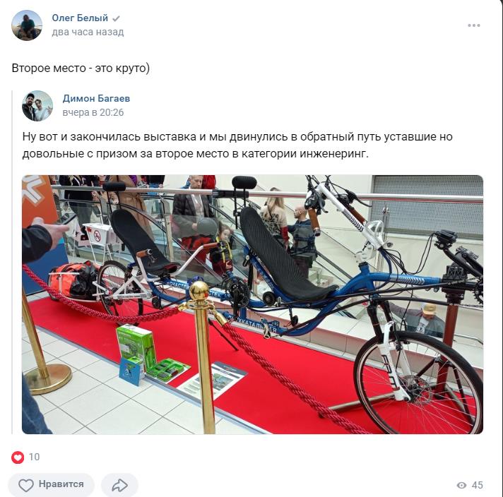

"Балхаш" и "Ангара" на выставке в Москве:
https://sun9-6.userapi.com/impg/z-HgGu7 ... type=album

Номер сообщения:#76  Непрочитанное сообщениеДобавлено: Вт апр 09 2024 20:20
Сообщения: 13758
1. Был ли на выставке легендарный старшиновский Ринцлер? Если не продали, может повезёт купить.
2. А можно ли этих товарищей, владельцев тандема,
сюда пригласить? :?:
Или они из консервативных принципов форумы не категорически не приемлят, как и большинство других владельцев лежачки?
