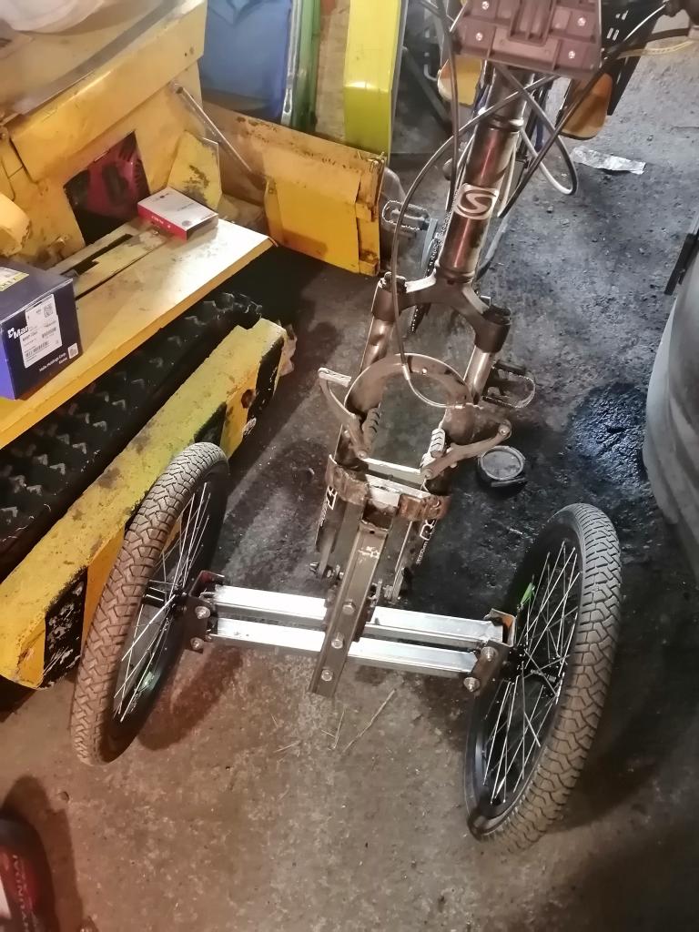

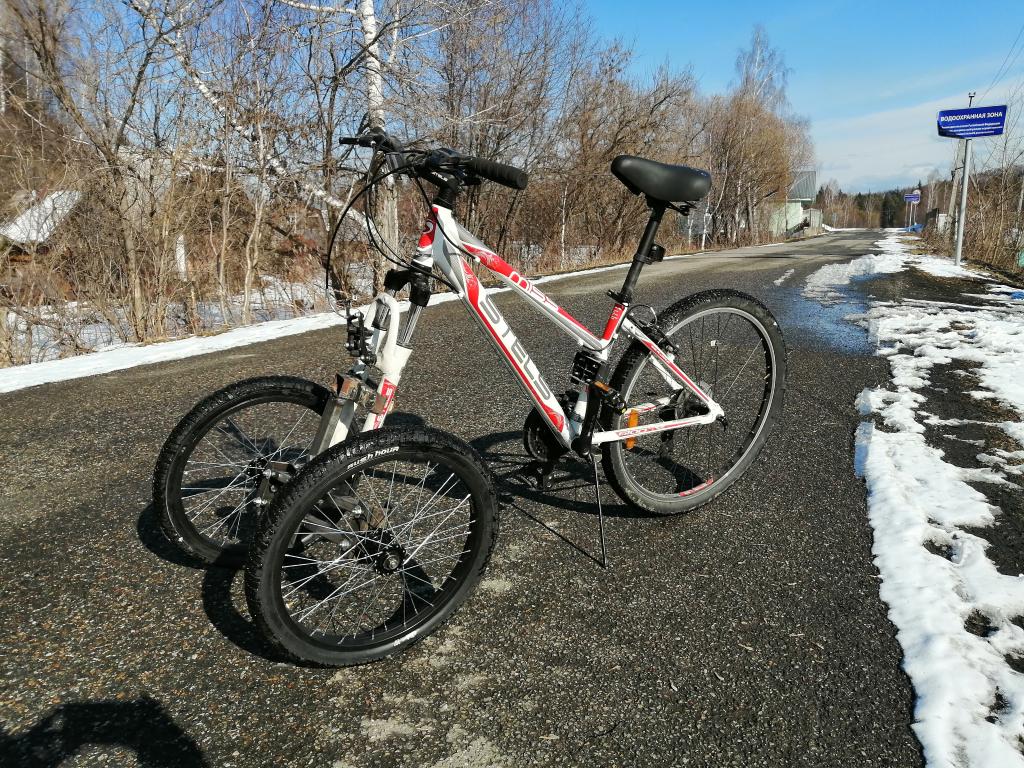

Пока суть да дело, смастерил для супруги приспособу, превращающий обыкновенный велик в 3х колесный, конечно есть ещё по нему работа, это и дисковые колеса, корзина, крылья, и покраска. Но первые впечатления положительные.
Добавлено через 15 минут 34 секунды:
Хмм, такой дизайн преведёт к резком подруливанию при попадании одного из колёс в яму/ухаб за счёт рычага на руль. Если только по ровным дорогам ездить - норм, но по плохим это может быть опасно, особенно с таким высоким ЦТ...

Приветствую! А внизу просто параллелограмм? Есть ограничитель от складывания? Можно фото во фронт?

С фото придётся немножко подождать, я не на месте, ограничителя нет], но, сделать его не сложно. Да внизу паралелограмм, как работает можно посмотреть набрав TReGo в поисковике. Моё отличие от него что нет отсоединяемой тележки и патентованого узла крепления, в том нет нужды, да, ещё там колеса 16",а у меня 20".тут имеется один нюанс, если рама маленькая то на повороте велика вероятность что задняя кромка колеса будет задевать носок ботинка, в горизонтальном положении шатуна. Казалось бы выход простой, установить паралелограмм перед несущей стойкой, то тогда крадётся пространство если устанавливать корзину или просто поддон,
А в чём вообще смысл-то? Если это наклоняемый трайк, то разве он не кинематически эквивалентен велосипеду?

На мой взгляд, смысл есть:
1.впереди можно установить груз, хотя бы тем же доставщикам продуктов, пиццы, да мало ли чего. Данная конструкция при достаточно больших габаритах груза более компактна тк не нужно резервировать пространство на поворот колеса на кулаках
2.Я уже писал что изготовил эту приблуду для жены. Не хотелось бы расписывать подробности, общий смысл заключается в том что она отказалась кататься со мной на простом великие тк чувствует себя неуверенно да ещё в людном месте, поэтому хотелось бы иметь 3х колёсный велосипед, понятное дело, вы уже сказали что большой разницы нет, но если паралелограмм зафиксировать, хотя бы временно, то картина меняется
Наверняка найдутся ещё какие то положительные стороны, я честно говоря, особо не задумывался, для меня были важны габариты по ширине, и простота изготовленияИзвестные конструкции типа 3х колесника или того же велокенгуру имеют ширину под метр, они ни в какие двери не войдут, а тут 65см,в квартиру легко. Ну и цена вопроса, куда от него денешься. Велокенгуру 16тр,взрослый 3х колесника у кого как, от 25тр,тут явно дешевле, хотя как сказать, колеса я заказывал на пром подшипниках, а они, заразы, вышли мне по 4тр за штуку, все хотел спросить возможно ли использование колёс с обыкновенным ступица и при консольном укреплении? Само собой оси придётся перетачивать, стандартные, при консольном укреплении, может загнуть

Как обещал вид спереди, правда велосипед другой, но все подошло
