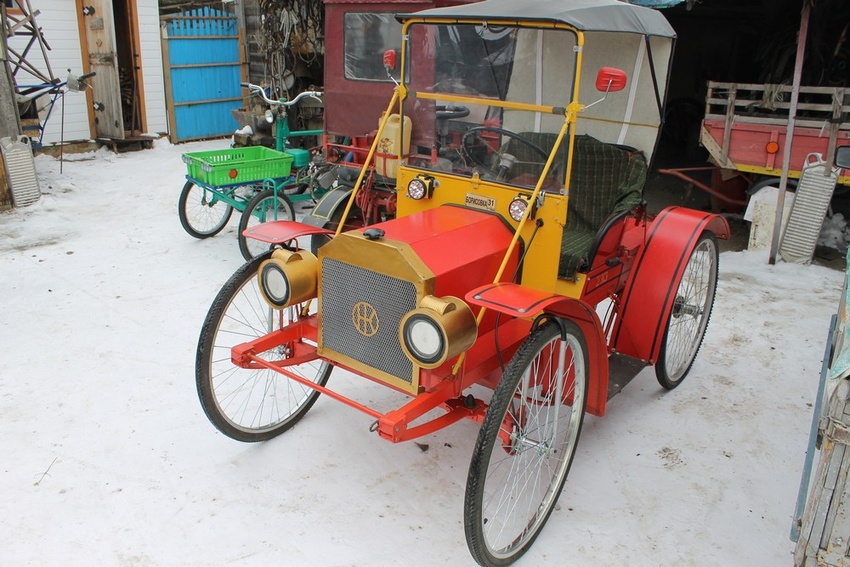

Нее...Мне ближе авто подревнее. Ну люблю я старину, что с этим поделать:)

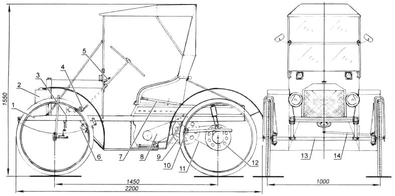

В МК была статья "автомобиль "для души" про самодельный ретро Н. Курбатова. Простая конструкция. Он и без мотора, на педалях поедет:

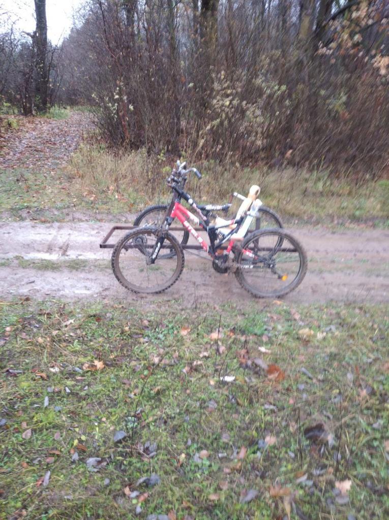

Я тоже начинал с 4-х колесника и на 2 места. Получил конструкцию на 39 кг веса. По плоскачу едет , даже можно 30 км/ч держать, но горка чувствуется гораздо сильнее обычного велика. Если есть вокруг плоский участок дороги с хорошим покрытием , то для прогулок пойдет. Я тоже сначала не понимал , почему посетители форума строят в основном лежачие велосипеды. Щас дошло :lol:
Я строил по схеме велокара Моше, это навереное самая технологичная и эффективная конструкция, без дополнительных трансмиссионных валов и цепей. По началу тоже думал, что буду ездить постоянно, но у нас холмистая местность, дорог нормальных мало , поэтому как транспорт данный проект не пошел. Иногда выкатываю для развлечения, а прошлом году начал экспериментировать с электротягой.
Еще построил 2-х местный велосипед для бездорожья и он получился так сказать более практичный, можно спокойно ездит по пересеченке и по разбитым дорогам. Едет медленно, пока передатчоное 18:28, было 1:1 , но как заезжает в мягкую почву, то сразу ощущается, решил еще уменьшить. Надо сделать переключатель , пока же одна передача. За то можно месить грязюку, ездить зимой , но все же это больше тренажер качать ноги,чем транспорт. Ездил на нем на 10км, семь потов сошло реально. Масса - 45 кг.
Был деревянный
Стал стальной, ибо жесткости на кручение не хватало железу и постоянно слетала цепь.

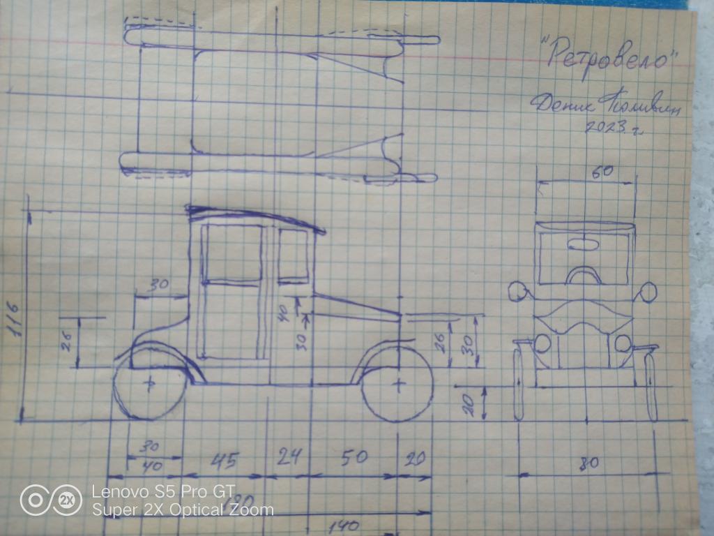

Порисовал немного. Все размеры в сантиметрах. Кабина получается 85 см в высоту, 60 см в ширину и 120 см в длину (включая и пространство под капотом).

denis_polivin писал(а):
Порисовал немного.
Это детская машинка такая будет?
асскажете потом как оно едет.
Ему не надо ехать. Ему достаточно выглядеть. Понятно же, что колёса от украины с жестяными ободами подломятся при первом же съезде с бордюра.

Приветствую! Может начать с сиденья(посадки), органов управления и педалей?
Потом сфотографировать сбоку, что получается, и наложить на фото первого Форда (какой больше нравится).

Shuriken
Нет, взрослая. Под мой рост (метр семьдесят один).

Begun писал(а):
Приветствую! Может начать с сиденья(посадки)...Потом сфотографировать сбоку
Привет! Очень здравая мысль. И еще рядом положить реечку, размеченную маркером (с шагом 10 см) чтобы потом размеры легко было посчитать.

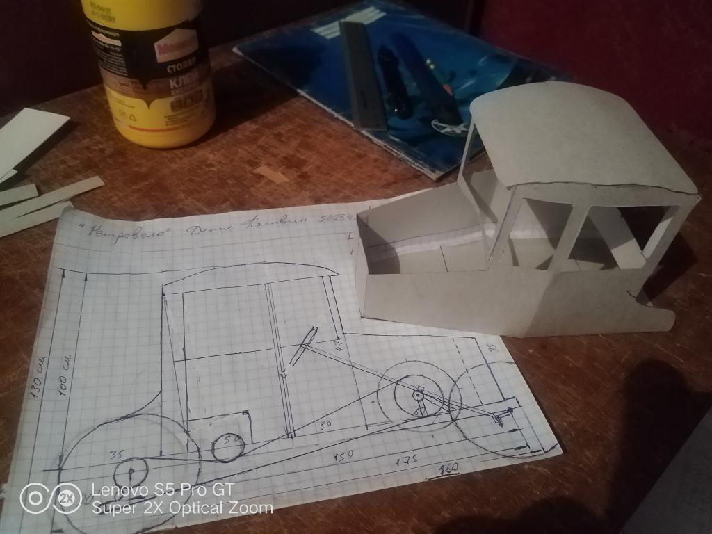

Увеличил до 70 см ширину кабины. Собрал макет из картона (м 1:10). Стало ясно, что и все остальные размеры нужно пересчитать, чтобы сохранить пропорции. Рисую дальше.
За это сообщение автора denis_polivin поблагодарил: Испытуемый (Ср май 03 2023 06:45)
 Заголовок сообщения: Re: Прогулочный веломобиль.
Номер сообщения:#76  СообщениеДобавлено: Сб апр 01 2023 23:22
Увеличил
А зачем ролик на верхней ветви цепи? Ты вообще в курсе, какие потери он создаёт?
И где ты возьмёшь колёса размером 40 см? От детского велосипеда? Чем обоснован этот размер?
Это не только ролик, но и шестерня реверса, который обсуждали в соседней теме. Думаю разместить механизм заднего хода под сиденьем. Потери да, они будут, к сожалению.
Я подбираю оптимальный вариант с помощью онлайн калькулятора скорости велосипеда. Экспериментирую с разными размерами. Надеюсь разогнать это чудо техники до 25 км в час, если повезёт, и ветер будет попутный. Парусность у него неплохая.
*рукалитсо*
нет желания посчитать потери прежде чем потерять время, силы и ресурсы собирая не едущую колымагу?
только если скинуть с обрыва.

Номер сообщения:#79  СообщениеДобавлено: Вс апр 02 2023 15:26
Привет, Денис! Мне нравится твой интерес к корпусным веломобилям. Только начни проектирование с простейших эскизов рамы, просадки водителя , трансмиссии...
viewtopic.php?p=4854645#p4854645
Хоть манекена "покатай"...

alex
Привет! Идея с манекеном прикольная. Я с корпуса начал, потому что зачастую самодельщики или вовсе не добираются до этого этапа, или ограничиваются фанерным "ящичком на колесах". Но когда увидел этот Паккард, то понял: квадратное тоже может быть прекрасным:)

*рукалитсо*
Желание, может, и есть. Боюсь, мой уровень технической грамотности не позволит этого сделать.
