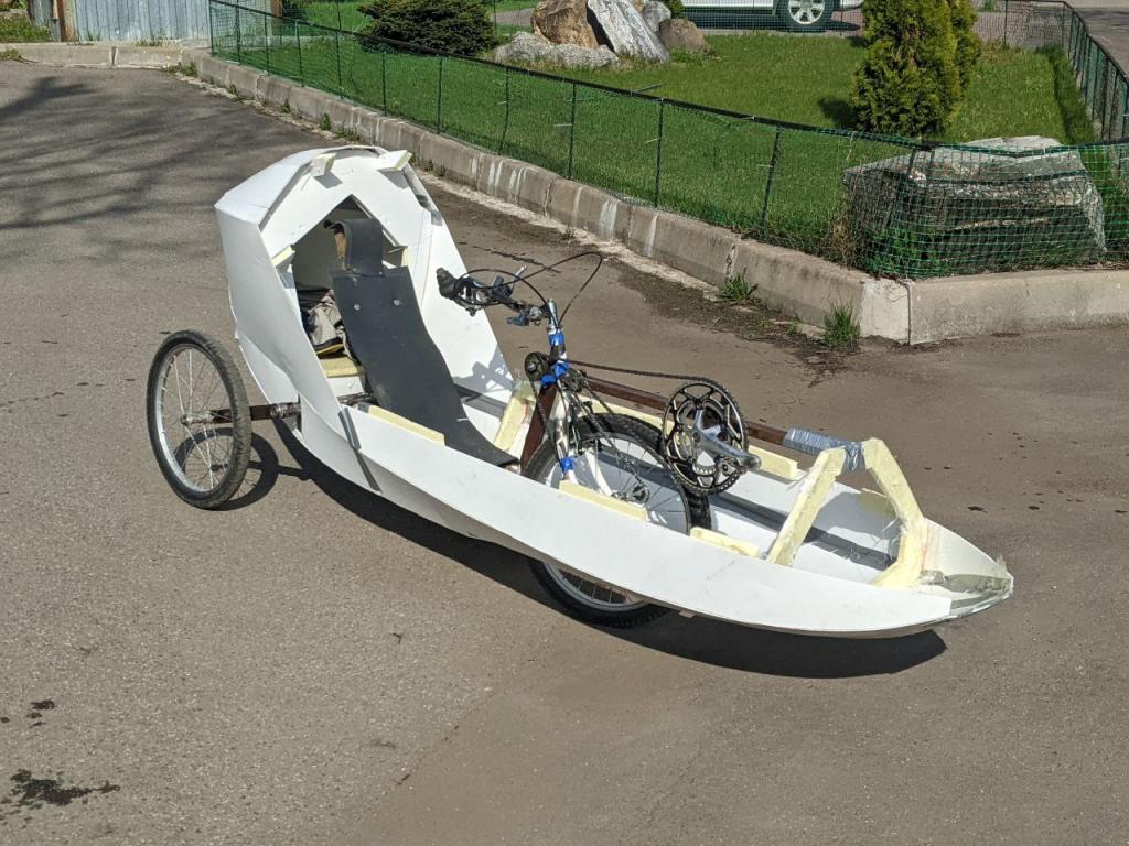

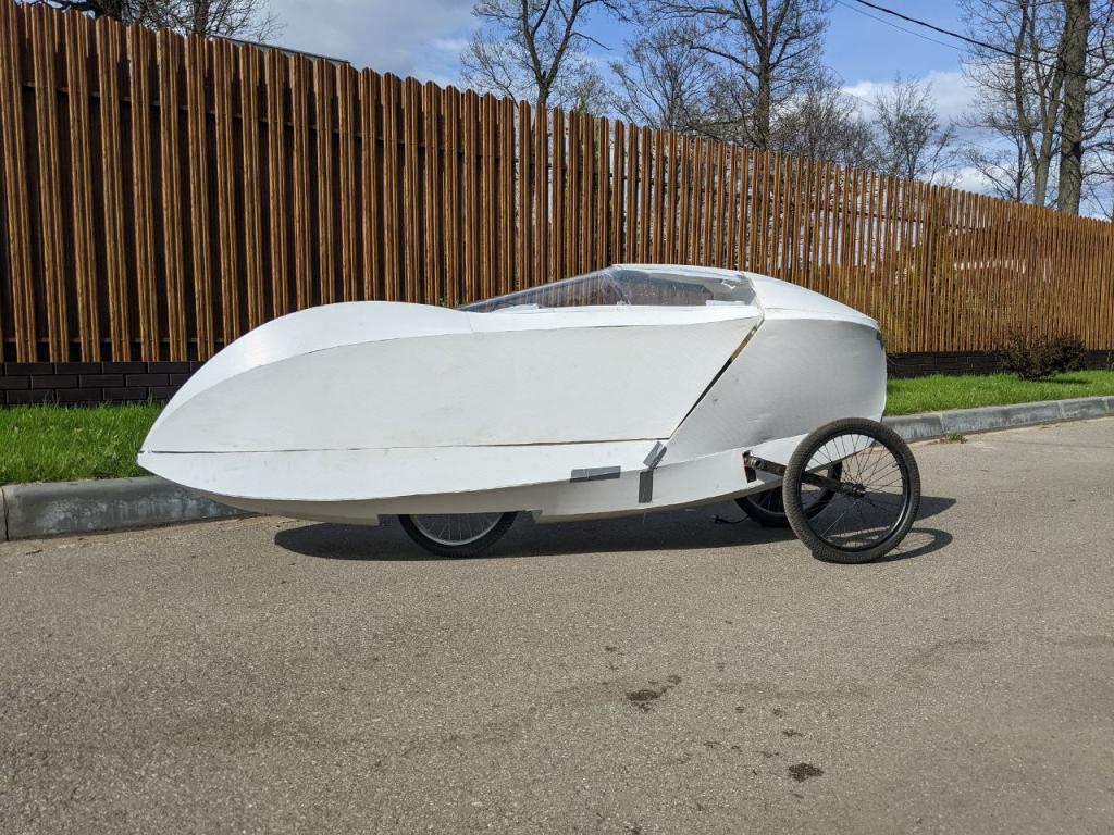

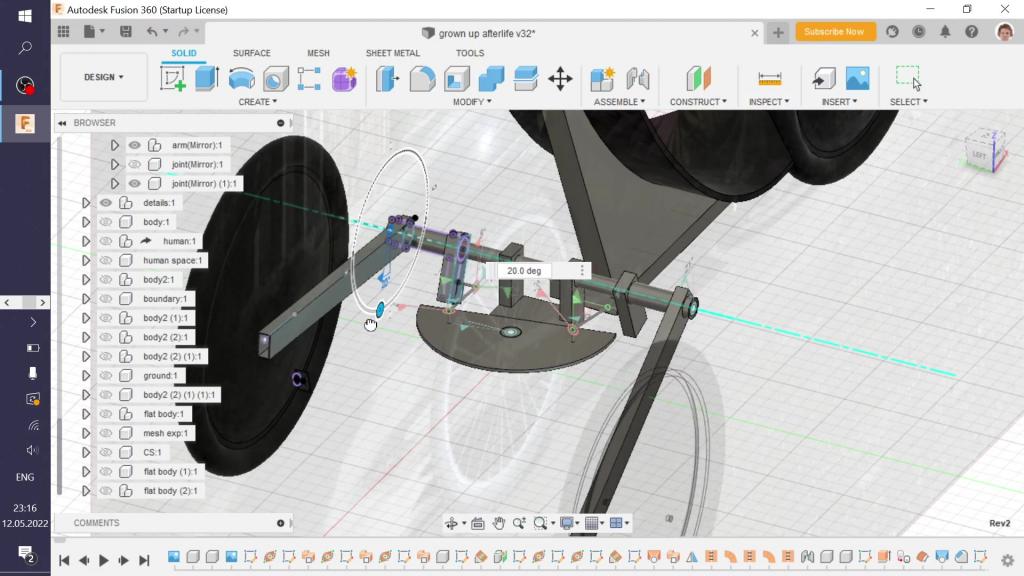

Недавно закончил прототип трехколесного, наклонямого веломобиля.
Рама из труб ст3 и деталей советских велосипедов. Масса шасси 22-25кг
Задняя подвеска типа Velotilt. Максимальный угол наклона проектно >45 градусов, но будет ограничение по сцеплению задних покрышек. Упрощенная модель в приложении.
Корпус сотовый полипропилен 4мм плотностью 700г/м, площадь 5м2, масса корпуса 6-7кг.
Колеса 20 дюймов
Трансмиссия 7 скоростей, ведущая звезда 60Т, шатуны 165. Такая трансмиссия дает ограничение скорости в 45км/ч при каденсе 90.

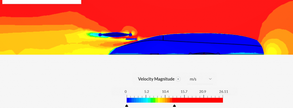

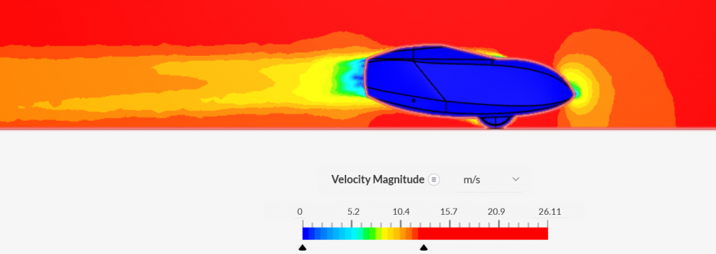

Аэродинамическая симуляция корпуса дает 117 вт на скорости 45 км\ч, реально ожидаю процентов на 20 больше, но пока не было возможности померить.
Результаты симуляции доступны тут https://www.simscale.com/projects/aryka ... vt_flat_1/
В приложении два скриншота, вид сверху и сбоку.
Постараюсь 21-ого числа приехать на московский велопарад на этом веломобиле.

А из чего сделаны задние консольные колёса? 10мм оси?
Тормоза/блокировки как не велотилте нет?

Замечу, что simscale не считает сопротивление качения, а покрышки не вызывают доверия...

Колеса с 10мм сплошными осями, вынесены на трубах 40х20х1.5 с втулками, чтобы можно было хорошо зажать колеса.
Тормоза\блокировки пока нет. Почему-то команда велотильта отказалась от варианта использования дискового тормоза. Точно буду делать, но пока не знаю как.

SimScale вообще не считатет никакие механические потери. Но видел статью, кажется, у итальянской команды WHPSC, и там на скоростях 50+ км/ч, меньше 10% на механические потери.

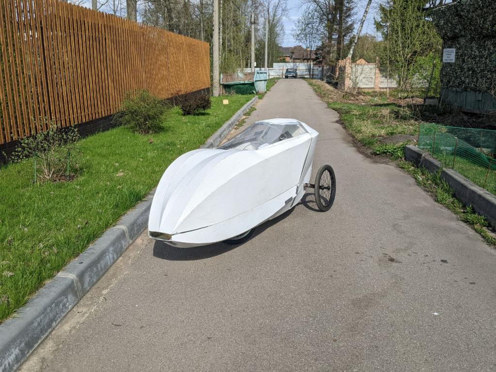

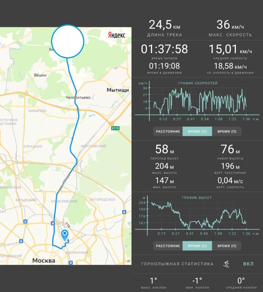

Доехалось до старта хорошо, обратно чуть хуже, потому что ехал медленнее, соответственно перегревался.
По приезду выяснил, что частично разорвался сварной шов между передней трубой и рулевой, вспомнил, что часть швов пока делал раму не проваривал, оставляя это напоследок. Видимо про этот так и забыл.
По поводу перегрева могу только предложить поверить. У меня достаточно большой прозрачный визор, внутри из-за этого парник, нормально становится на скорости 20+
Корпус из полипропилена гибкий, не ломкий и достаточно прочный. Я дважды упал вчера на маленьких скоростях разворачиваясь и заезжая на поребрик, корпус получил небольшие надрывы в районе задних колес и ног, лечится стяжками и скотчем прекрасно. Падать низко и в корпусе очень приятно.
Трек от дома на парад прикладываю. Не слишком быстро для веломобиля, но это самый первый выезд веломобиля и мой в сезоне (не катался с конца марта).
28 кмч крейрской по плоскачу - ну... точно не 150ватт при 45 кмч :) Не пробовали ездить на аппарате вообще без корпуса?

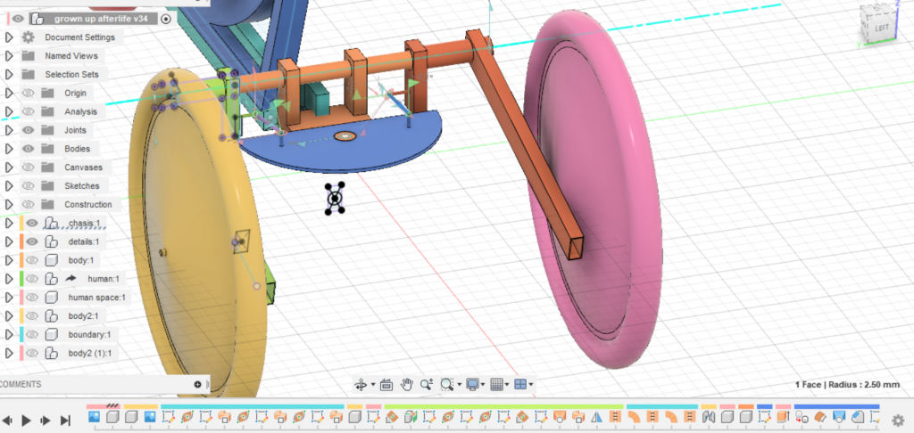

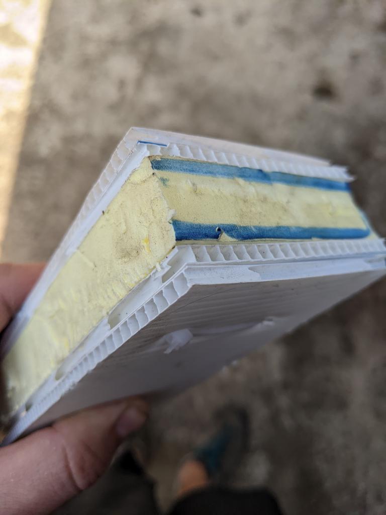

Я попробую описать кузов и шасси.
Шасси состоит из двух рычагов вращающихся вокруг горизонтальной оси. Рычаги из трубы 40х20х1.5мм
К рычагам с одной стороны приделаны колеса, а с другой стороны более короткие рычаги смещенные внутрь корпуса. Рычаги внутри корпуса через шарнирные узлы связаны с пластиной закрпленной на поворотной оси, таким образом при наклоне одного рычага с колесом вверх, момент передается на вращающуюся пластину и на второй рычаг и наклоняет его вниз.
На картинке разным цветом разные детали. Флажки это подвижные узлы. Бирюзовым ось вращения рычагов.
По кузову не очень знаю, что интересно, может быть, вы уточните что вас интересует?
Длина 2.5м, высота в верхней точке 1.1м, ширина 0.65м
Перегородки сделаны из пеноплекса обклеенного стеклотканью 160г\м или из сендвича: сотовый полипропилен 4мм - пеноплекс 30мм - сотовый полипропилен 4мм, расположенный ортогонально первому.
Насколько я понимаю, если точки прикрепления тяг на диске не составляют с осью вращения диска одну линию, а букву V, то мы можем получить ту самую центровозвратную силу, о которой мы говорили. Где-то пробегал наклоняемый трайк, на котором их можно менять "на лету" и получать разную степень ценровозвратной силы вплоть до полной статической стабильности, но там сложная система и я ссылку потерял :(. Потом найду...
