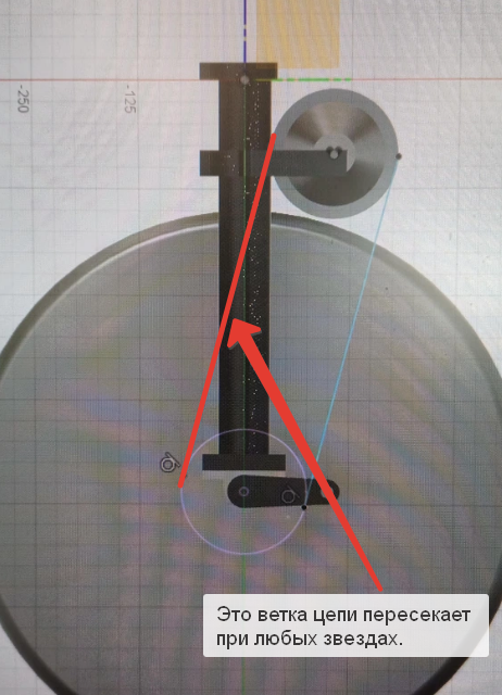

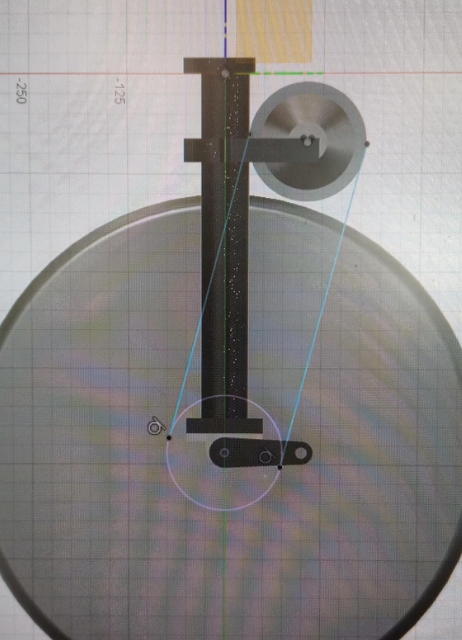

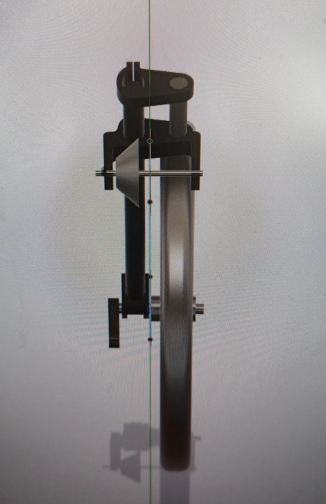

*ногу вилки*
 Заголовок сообщения: Re: Мои мысли о лигерадах, их плюсах, минусах и статусе лигерадов в мире вообще.
Номер сообщения:#24  Непрочитанное сообщениеДобавлено: Чт мар 17 2022 14:25
*ногу вилки*
Понял, спасибо! Действительно. Ну и вообще чейнлайн "многоскоростной" кассеты кривой.
Но это легко решается смещением крепление вправо и креплением второй звезды на левый фланец втулки, со спейсером уже на другую сторону (а может и без него можно будет обойтись).
Приду с работы, еще раз всё перемеряю...
Номер сообщения:#25  Непрочитанное сообщениеДобавлено: Чт мар 17 2022 15:28
Вот пример с "правильным" чеинлайном.
Не совсем. Если проектировать, к примеру, трансмиссию 1Х10, нужно звезду системы располагать напротив 5-6 звезды, а не напротив первой. Будет меньше перекос.
Номер сообщения:#26  Непрочитанное сообщениеДобавлено: Чт мар 17 2022 15:50
Согласен, но это не супер-важно - это можно отрегулировать спейсерами звезды итп. Главное сейчас - насколько подшипники KP004 подойдут на это, почему-то написано что они "упорные", хотя на упорные не похожи от слова совсем - и их точно юзали для крепления консольных колёс. Компоновка принциально возможна, а что смещение "куфактора вправо" - для меня это даже хорошо, на худой конец поставлю удлиннитель педали слева, у меня есть левый еще неломанный (и сломать его на лигераде скорее всего не получится) :)
