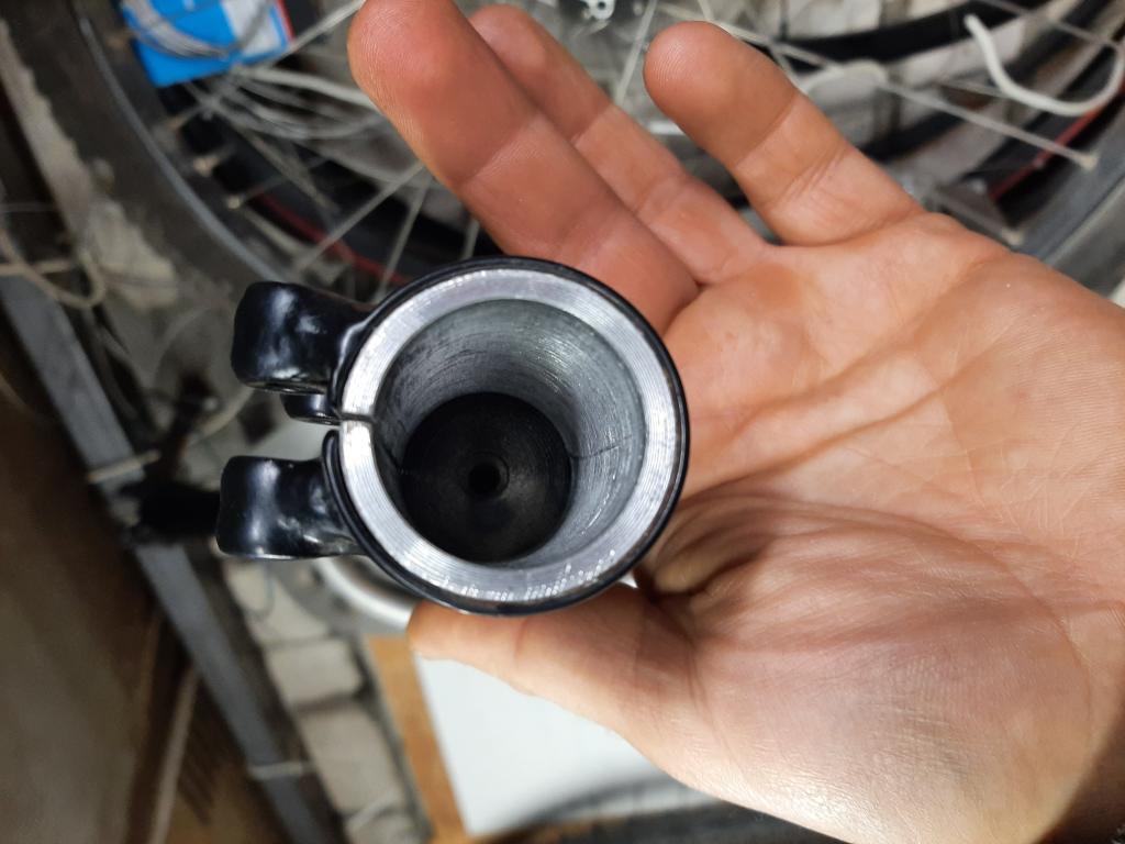

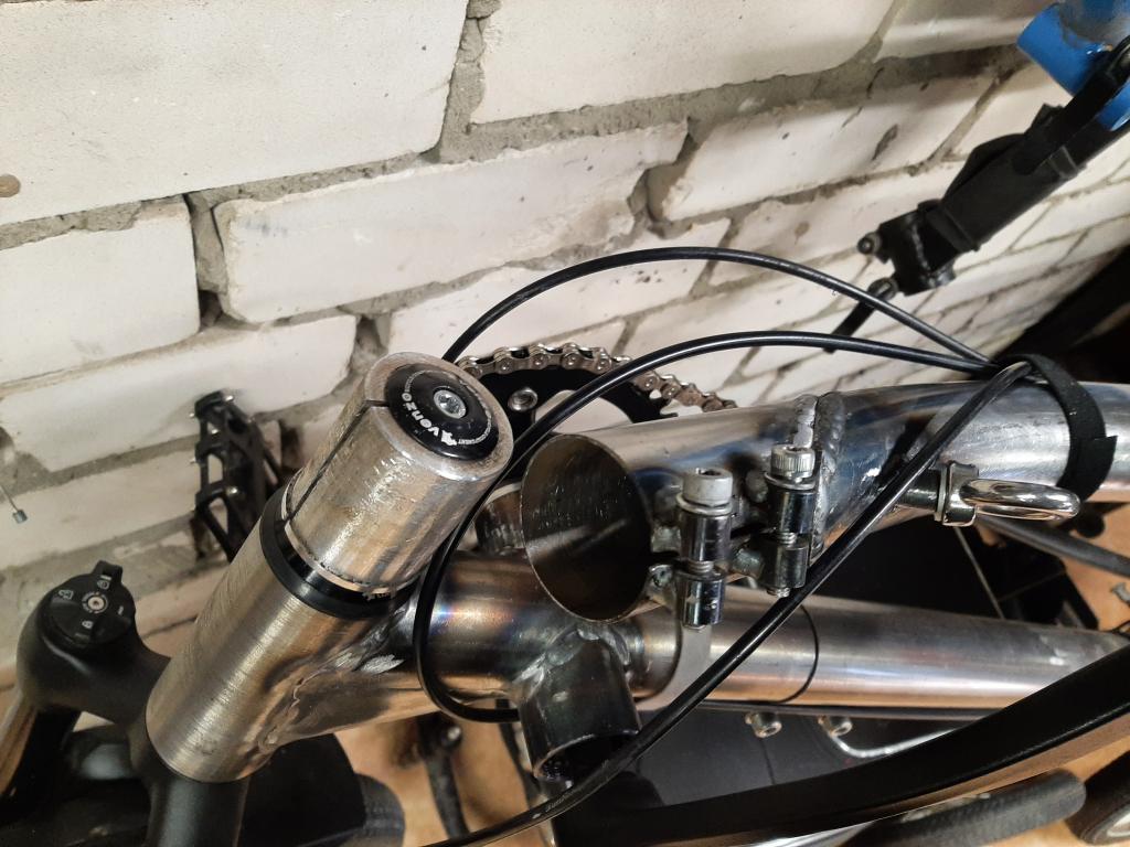

В новом варианте так:
1) На конец штока вилки одет разрезной (имеет пропил вдоль одной из сторон) алюминиевый переходник и поджат по оси крышкой якоря - таким образом выбран люфт подшипников рулевой.
2) В стойке руля выполнен клеммовый зажим - им стойка одевается на переходник, зажим затягивается, а поскольку переходник из п. 1 имеет пропил, то он тоже обжимается по штоку вилки
В прошлом варианте было немного по-другому:
1) В стойку руля вставлен разрезной алюминиевый переходник
2) В стойке руля над переходником приварена шайба с резьбой М6
3) Стойка руля с переходником одевается на конец штока вилки, снизу длинным винтом притягивается в осевом направлении (иногда такое встречается и на серийных великах, кстати), на штоке обжимается интегрированным клеммовым зажимом, выполненным на стойке руля.
Серьёзная конструкция, что-то похожее подозревал...

Кстати, этот вариант можно выполнять без складной рулевой стойки: просто ослаблять хомут каждый раз (эксцентриками) и снимать стойку со штока - затяжку подшипников рулевой не трогаем, нужно только фиксатор "руль прямо" предусмотреть, чтобы не настраивать каждый раз прямолинейность.

Дайте снимок руля по теме, потому что это конструкция штока для высоких рулей.
Я показал именно то, что вы просили - конструкцию руля Пифагора 2 (прошлый вариант) и Пифагора 3 (новый вариант).
Объясните в каком ракурсе нужен снимок.
За это сообщение автора Denis Silantiev поблагодарил: O-Witte (Вт фев 15 2022 17:24)

Так вот реализована защита от проворачивания телескопической пары рамы: внутрь внутренней трубы подложена металлическая полоска и зафиксирована снаружи двумя винтами впотай на концах. В пластине с некоторым шагом выполнена серия отверстий с М4, напротив каждого из них в трубе тоже имеются отверстия диаметром 4 мм. В нужное отверстие (попадающее в паз во внешней трубе при данной установке длины рамы) установлен винт, головка которого не позволяет повернуться трубам друг относительно друга. Там есть размер головки при этом можно подобрать (проточив ее) под ширину отверстия с учетом слоя краски, нанесенного на раму, чтобы не было (или почти не было) люфта в затянутом положении клеммового зажима. Учитывая, что пропил в зажиме будет выполняться с достаточно высокой точностью лазерной резки, можно надеяться на работоспособность данного варианта.

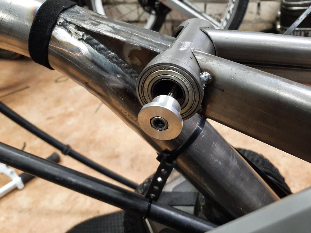

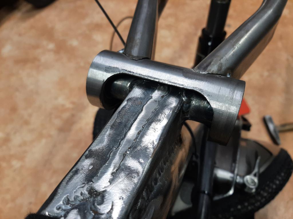

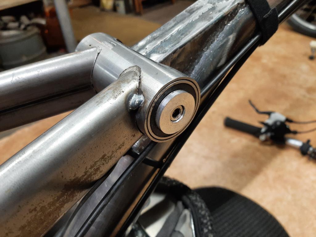

Конструкция шарнира маятника задней подвески: две совершенно одинаковые заглушки, в одну запрессована гайка с самоторможением, в другую прячется головка винта.

Т.е. ты сначала вставляешь опорную часть рамы внутрь маятника, потом запрессовываешь подшипники и потом закручиваешь ось?
Подшипники как-то зафиксированы от внутреннего смещения?
Руль лигерада + часть рамы, или вилку со штоком + рядом комплектация, которую Вы называли.

Номер сообщения:#80  СообщениеДобавлено: Вт фев 15 2022 18:29
Конструкция очень осложнена: 4 точных сопряжений, 4 посадочных места, тем более, по стягиваещему болту + фрезеровка стакана, ослабляющая стакан.
Мой шарнир - алюмин. вал в корпусе (каретки), на концах - по резьбе М8х1.
Ушки у вилки - плющенные и меют по отверстию Ф8...8.5 мм, просверленные и отзенкованы сверлом, заточенным в 90*.
