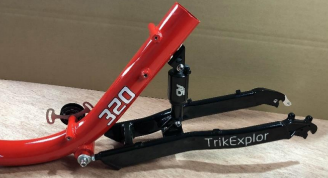

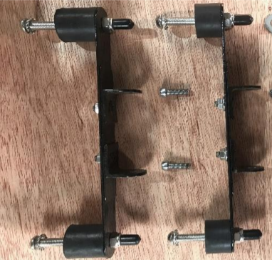

Идея интересна, исполнение местами выглядит "недодуманным". Например, этот элемент из полосы, как-будто сделан уже на скорую руку после запуска в серию, когда обнаружилось, что сиденье уходит назад при нажатии на педали, ибо установлено на виброопорах
Поперечины тонюсенькие, на которые ставится сиденье, вызывают сомнения в жесткости (нет даже укосин снизу)
Крепление маятника подвески на шаровых шарнирах тоже мне кажется сомнительным, смотрятся они как мышиные лапы, приделанные к слону, но поскольку я не пробовал использовать такое в подвеске, утверждать, что оно плохо работает или вызывает перекосы, не берусь.
Такие вот штуки, вроде слишком длинного винта, торчащего далеко за гайку, выглядят колхозненько

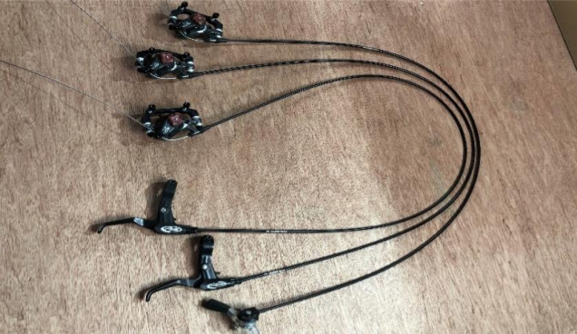

Судя по этому фото, конструктор решил не заморачиваться с разветвителем тормоза с одной ручки на два передних тормоза и тормозным балансиром - к каждой ручке подключено по одному переднему тормозу, а задний тормоз подключен к фрикционной манетке в качестве ручки, он выполняет роль только стояночного тормоза, насколько я понимаю.
Есть и довольно изящные решения, например, мне нравится ажурность и внешний вид задней безподвесной вилки
Ты заметил, что снизу крепление на тех же совершенно не нужных в даннов варианте шаровых подшипниках?
Эттапять! Думается, это вынужденная мера ради унификации и трансформируемости.
Возможно, их хватает, потому оно и весит 20, а не 35.
Твой вариант простого и красивого решения?
Метод Мазурчака, однако! И Ульяновского...
На них человек сидит - я про это, вес трайка не имеет отношения к делу.
