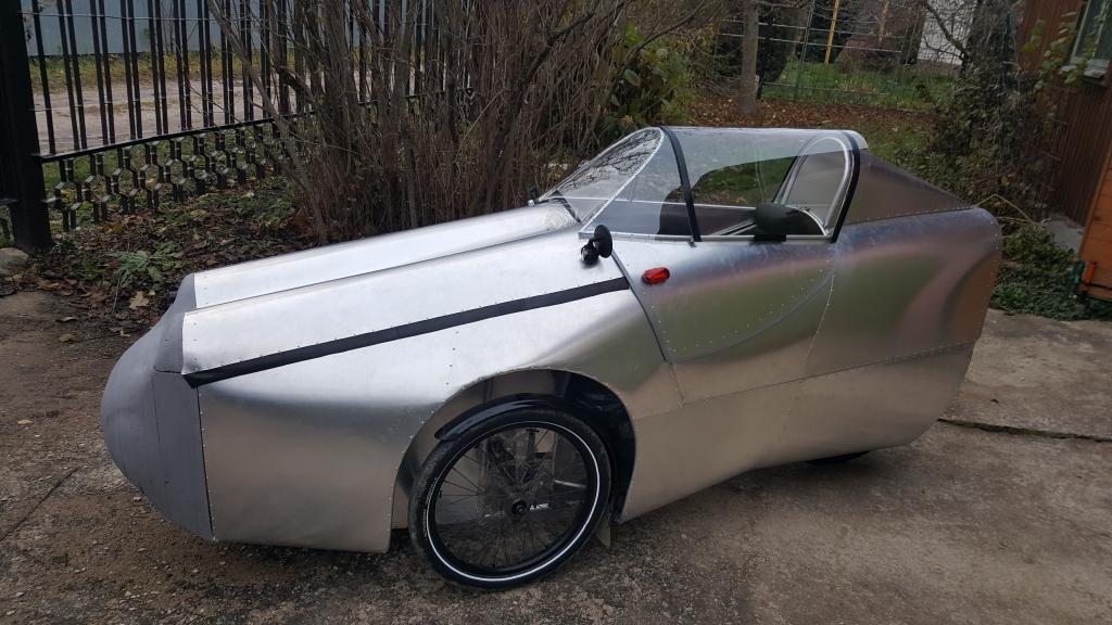

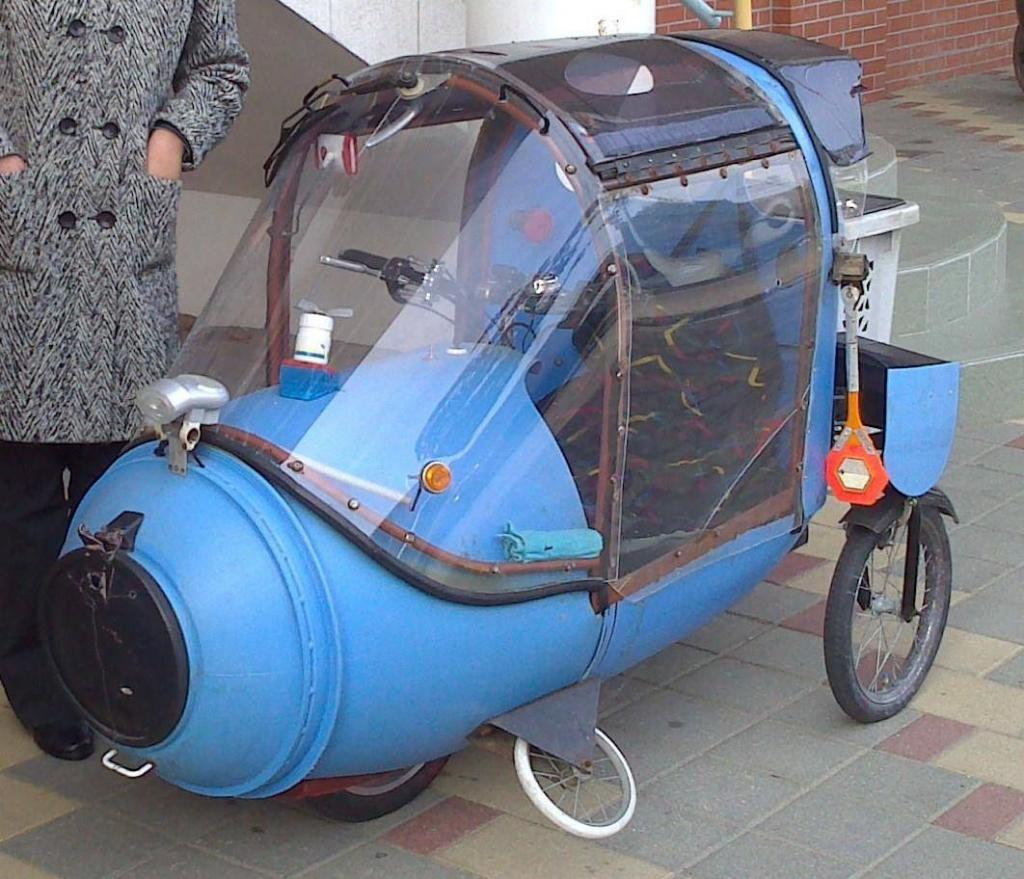

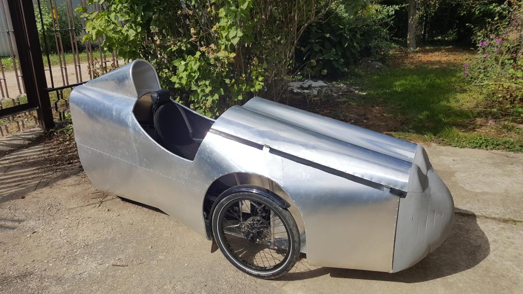

Я про кабину, Вы не замечаете, я про остекление боковое,
Сделать стенки корпуса из прозрачного пластика не проблема. Но по сравнению в алюминием вес пластика больше, при такой же толщине он более мягкий. Видны все ребра каркаса. В интернете я видел парочку экземпляров - вид очень на любителя. Но и парник на колесах тоже имеет место быть.
Были и другие варианты - не нашел...
"Сделать стенки...", НЕТ- окошки боковые(?), а вообще, поищу остекление, оно есть на форуме.
Остекление делается из листа ПЭТ пластика разной толщины. На больших площадях остекления - толще лист, на маленьких окошках - тоньше. Прозрачность - как у обычного кварцевого стекла.

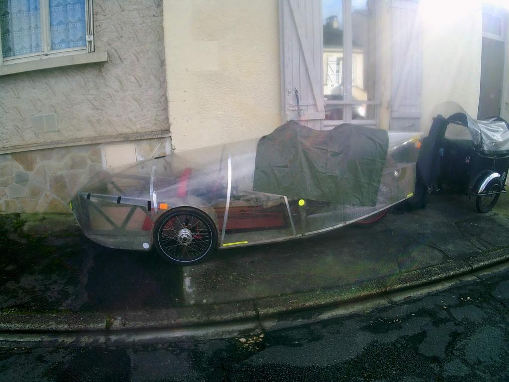

Нашел еще пару фото с прозрачным корпусом

Корпус (третий файл) из прозрачного пластика- скорее, где солнца мало. По дизайну хорош, но низ и верх должны быть из тёмного материала.
