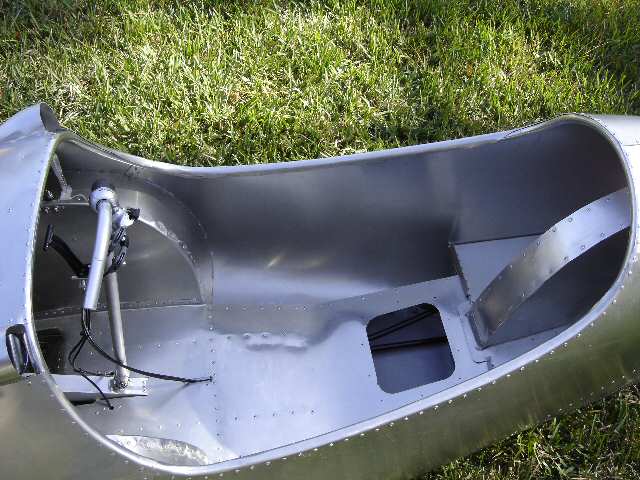

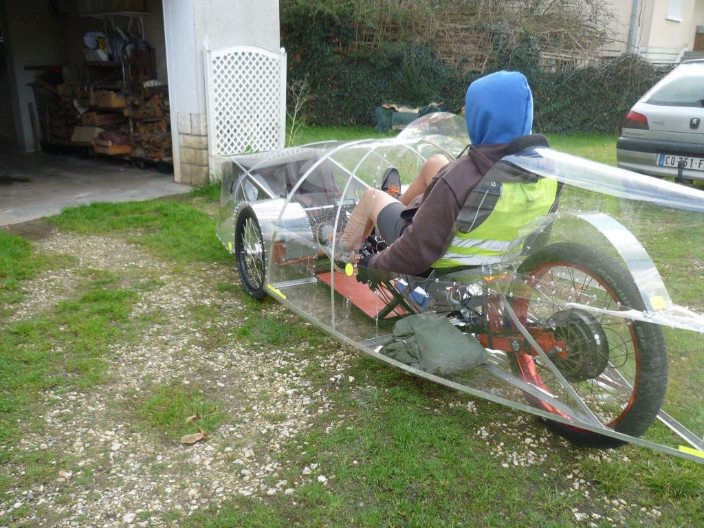

Я про кабину, Вы не замечаете, я про остекление боковое,
Сделать стенки корпуса из прозрачного пластика не проблема. Но по сравнению в алюминием вес пластика больше, при такой же толщине он более мягкий. Видны все ребра каркаса. В интернете я видел парочку экземпляров - вид очень на любителя. Но и парник на колесах тоже имеет место быть.
Были и другие варианты - не нашел...

Сиденье пластиковое анатомическое, размер М (мой рост 172 см). Купил у Халикова Олега из его партии сидений для лигерадов "Черная пантера", которые он заказывал из Европы. Сейчас где такое достать и цены не знаю - не интересовался темой. Вентизит от туда же. Подголовник самодельный: пластиковая рамка, поролоновая основа, обшивка из экокожи. Регулируется в любом направлении. Обеспечивает упор головы в верхней части шеи. Шлему не мешает. Очень удобный. Вообще после рекамбента садиться на классический велосипед уже не хочется.

Если речь идет про хомяк на корпусных веломобилях, то там настолько узко, что кроме хомяка туда больше ничего не поместится. Причем он не в сторону откланяется, а поворачивается на одном месте через кардан. На нем даже отсутствуют грипсы, ибо некуда их надевать - держишься за шифтеры переключения скоростей. Поэтому ручка тормоза одна сверху на вертикальной трубе руля. Исключение составляют веломобили с портальными джойстиками в качестве рулей. Вот на них уже удобные рукоятки и раздельные тормоза.

Остекление делается из листа ПЭТ пластика разной толщины. На больших площадях остекления - толще лист, на маленьких окошках - тоньше. Прозрачность - как у обычного кварцевого стекла.

Нашел еще пару фото с прозрачным корпусом

Корпус (третий файл) из прозрачного пластика- скорее, где солнца мало. По дизайну хорош, но низ и верх должны быть из тёмного материала.
