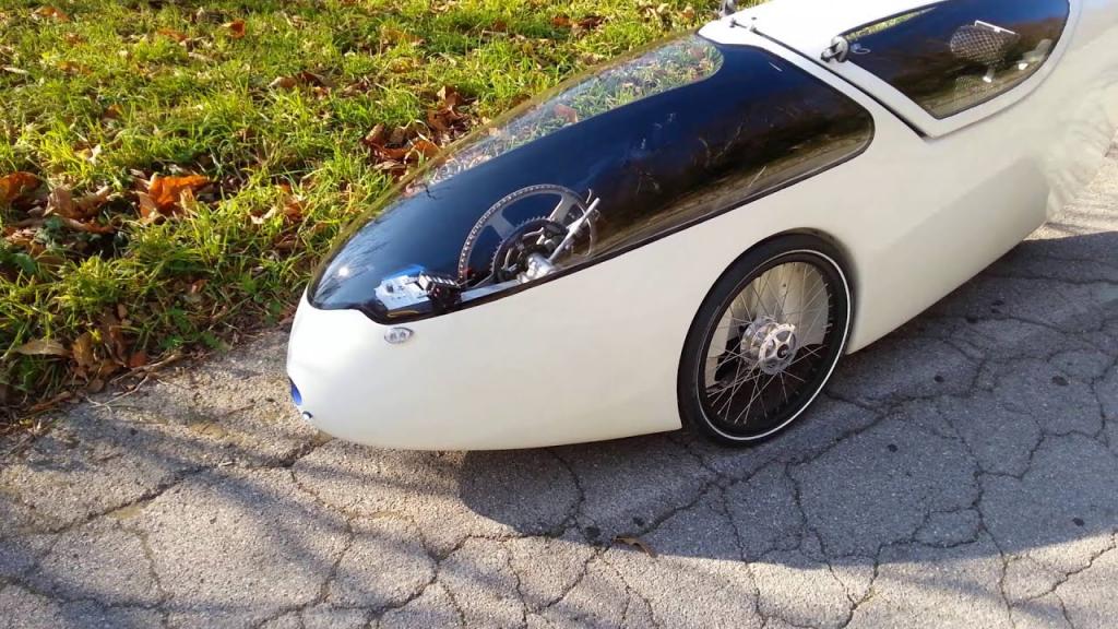

Мой электромотор разгоняет до 40 км/ч по ровной дороги без помощи педалей. Двигатель – редукторное мотор-колесо от ELTRECO. С горки мой веломобиль без помощи легко разгоняется до 60 км/ч даже с таким плоским временным носом в виде заглушки. Сейчас работаю над улучшением аэродинамики корпуса изменяя его геометрию в верхней части. Для коротких поездок, катания с семьей и спорта у меня есть обычный велосипед. Средняя скорость без помощи мотора подымается тренировками. Катался и на трассе, и в городе – полет нормальный. Люди воспринимают восторженно.
Ганшин вроде делал и карбоновый веломобиль. Какова его судьба? Насколько я слышал Алексей за чистую энергию стоял.

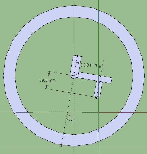

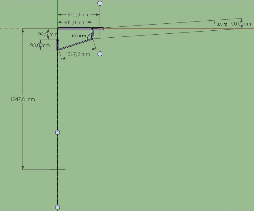

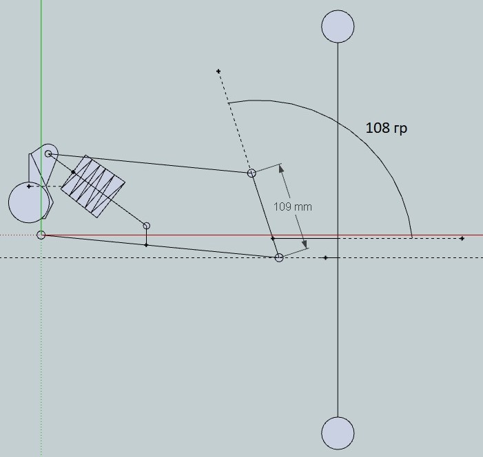

Рулевая геометрия. Она сильно зависит от базы, положения шкворней относительно колеса и центра рамы, а также от положения рулевых тяг в вертикальной плоскости относительно оси колеса и положения рулевого вала.
Добавлено через 57 минут 2 секунды:
Мои углы шкворня соответствуют центру поворота колеса в пятне контакта шины с дорогой, кастор 12 градусов для самостабилизации при движении прямо. Рулевой вал вынесен назад за колесную осевую линию, а также рулевые тяги расположены низко из-за синхронизации рулевой и подвески и особенности компоновки. Это вносит сложности в расчете углов рулевой, и простым транспортиром уже не обойтись. Из-за этого я в первый раз допустил ошибку в правиле Аккермана (не хватило теоретической подготовки). Сейчас все ОК. Суммарный вес на передний мост 2/3 массы веломобиля.

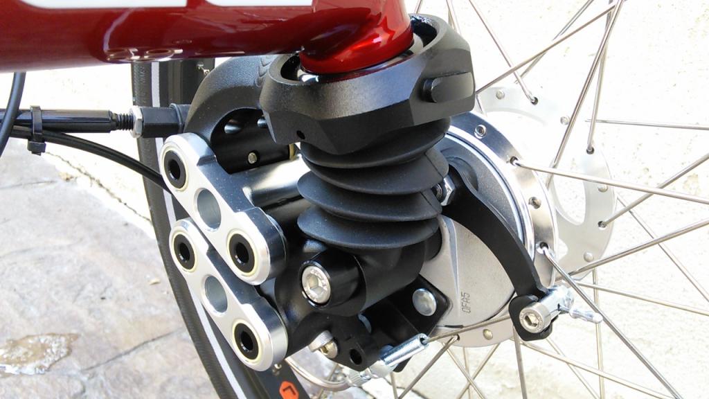

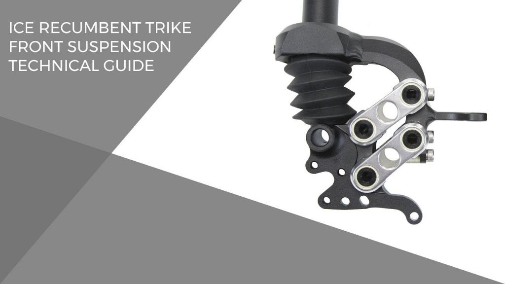

«Посмотрите (на перспективу) мой передний подвесной мост на рычагах.»
Такую подвеску я видел на трехподвесном трайке от компании ICE. Годная тема, но нераспространенная.

1.
2.
3.
4.
Lord713 писал(а):

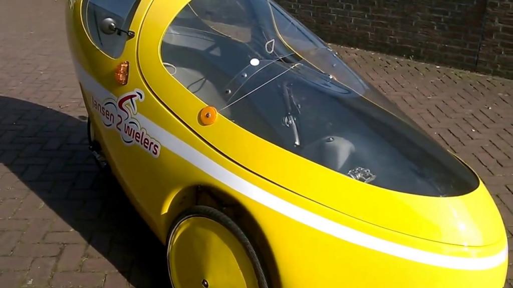

Для обозначения своего транспорта как велосипед можно применить прозрачный фонарь кабины как в Go-ONE Evo R или Leiba Classic.
1.Кастор -это трейл? А поперечные углы шкворней?

3. Покажите "такую "подвеску.
4. Советую открыть тему на проектирование кабины.
Покажите прототипы кабин.

1. Кастор (англ. caster angle или castor angle) — угол продольного наклона оси поворота колеса автомобиля.
Кастор измеряется в градусах и представляет собой угол в продольной плоскости автомобиля между вертикальной линией и линией, проходящей через центры поворота колеса.
Трейл – расстояние, отложенное на горизонтальной линии находящейся на уровне земли между точкой лежащей под осью колеса и линией, являющейся продолжением продольной оси рулевой колонки.
Можно сказать что это одно и то же.
Поперечные углы наклона шкворней в моем аппарате 108 градусов. Но это сильно зависит от удаленности колеса от шкворня и диаметра самого колеса. Даже шины разной высоты профиля могут влиять на данный параметр.
2. Развесовка по осям веломобиля пустого и с пилотом практически не меняется. Только при загрузке багажника она немного смещается ближе к центру. Это связано с расположением сиденья ближе к передним колесам. Что положительно сказывается на устойчивости трехколесного аппарата к опрокидыванию в повороте, но ухудшается сцепление заднего колеса с дорогой, что может приводить к пробуксовке на скользкой дороге, а также к более ранней блокировке колеса при интенсивном торможении и последующем заносе. Поэтому основные тормоза на трайке и веломобиле - передние. Задний - малоэффективный. Тормозные усилия 70% - передние, 30% - задний. Развесовка 2/3 на переднюю ось - компромис. Четырехколесные аппараты - самые устойчивые и в повороте, и на скользком покрытии.
4. Я не знаю, что обсуждать в отдельной теме про корпуса. Мой уже почти достроен. Остается немного работы с композитами и мелкая отделка...
Добавлено через 7 минут 50 секунд:
Фото подвески на продольных рычагах и варианты кабин с прозрачным верхом

Проблема аппаратов с прозрачным корпусом - они превращают его в парник, а то и самую натуральную "солнечную печку" с тобой в виде главного блюда.
Нужна крутая тонировочная плёнка, которая пропускает свет, но отражает ИК...
Наверное речь идёт о плече обкатки, может быть нулевое, часто бывает положительное и никто от этого не умирает.
Вентиляция и продувка, без этого никак!

Lord713 писал(а):
Комментарий к файлу: первые наброски
Прошу Вас в этот файл ввести углы Аккермана, добавив вторую проекцию.
И ещё:
-введите внизу страницы подпись с пояснением зарубежных терминов, что в Аккермане,
-так сделал Вираж на углы руления вела,
-так НЕ сделал Балор, который использует зарубежную терминологию, расписывая не хуже Модулятора.
Это подвески на продольных рычагах, но изготовить их не возможно. Мой вариант посмотрите и оцените.
Кабины, скорее корпуса, застеклены сверху(?). А если по БОКАМ, то решение будет самым простым.
Про "тазики, бидоны"- немного неудачного юмора, не успел удалить.
Да, это так. Я сторонник привода только раздельного - левая торм. ручка на левое колесо, правая- на правое.
Заднее колесо на Ви-брейке, как стояночный тормоз с фиксацией, манетка управления внизу сидушки. Слева, или справа. Можно использовать в экстренных случаях.
В Полтаве на квадро веломобиле Лемижанского подобное.
В моей "Диагонали"-это 3-х колёсный веломобиль по схеме "мазурчак", в 3 колеи, тормоза СВОИ типа Ви- брейков на задних колёсах+ передний ножной тормоз в планетарке.
Двух местный, двух приводной. Масса 33 кг, много алюминия.
Сам выносил из коморки с высоты 0.5 метра.
Он куда проще тед-пола, и отличный вариант ГРУЗОВИКА.

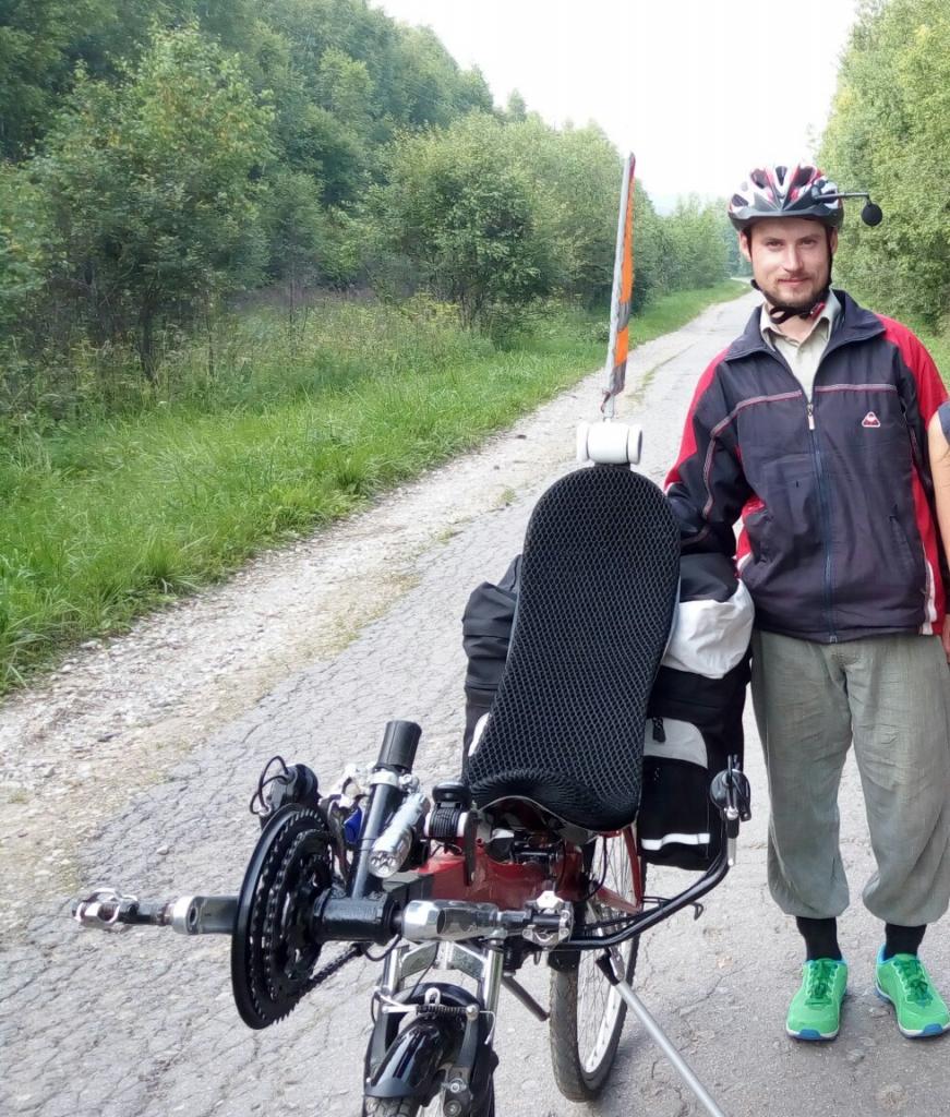

Номер сообщения:#39  Непрочитанное сообщениеДобавлено: Пт янв 07 2022 11:03

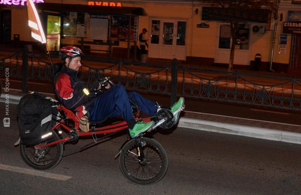

Присмотрелся, а слева-правый шатун. В принципе, (может педаль скручиваться), можно на время, но затяжку педали нужно контролировать.
Это потому что так в разы проще, а сделать делитель ваш конструкторский гений не позволяет? Не верю, что не позволяет! Так почему же тогда? Неужели только ради возможности использовать огрызки тросиков?
