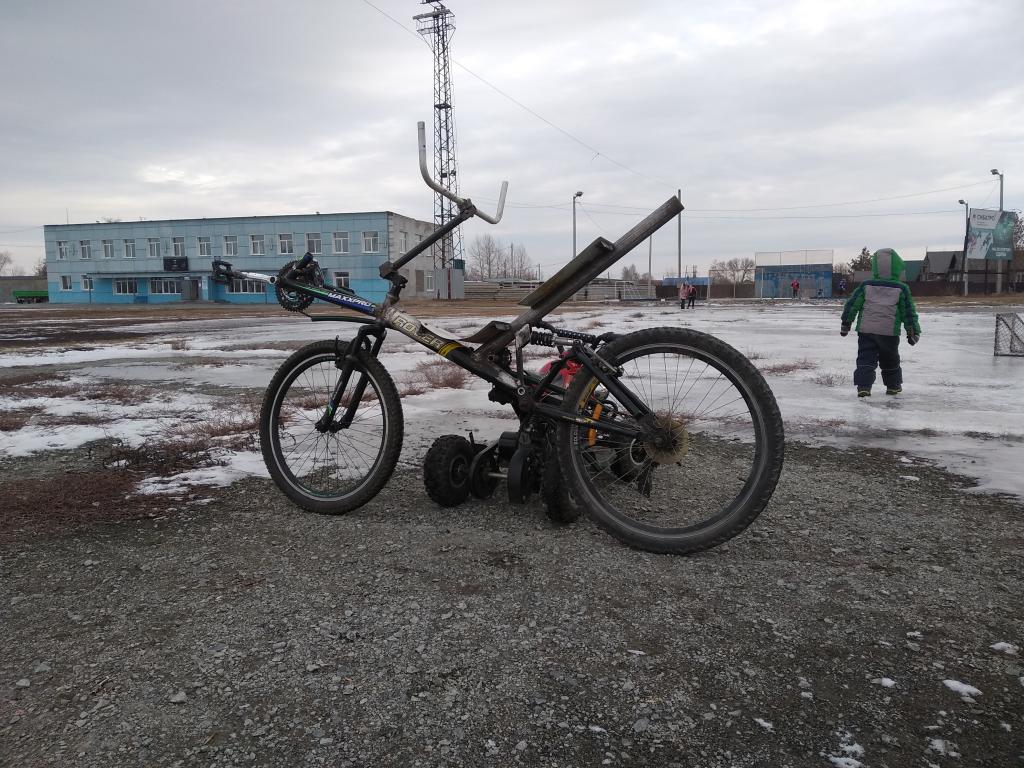

Всем доброго времени суток. Меня зовут Сергей. Я из Екатеринбурга. В школьные годы было желание сделать веломобиль, вдохновившись журналами Модельст Конструктор. Но в то время небыло возможности создания. Спустя несколько лет и набора опыта по сварке/балгарке, решил осуществить детскую мечту. Для этого купил пару ашанбайков. Аыпор пал на схему 26х24. Поизучал данный форум, поискал в интернете чертежи. Посидел в 3D, сравнивал конструкции. На днях начал процесс постройки. Разрезал рамы, придумал простенький стапель. Уже поставил на колеса. Осталось доделать мелочевку.
За это сообщение автора Sergey_Z поблагодарили: 5 Balor (Пн окт 04 2021 10:30), hof (Ср окт 06 2021 05:18), Jozef (Пн окт 04 2021 10:04), Mazur4ak (Вт окт 05 2021 14:40), O-Witte (Пн окт 04 2021 09:37)
 Заголовок сообщения: Re: Лигерад Гештальт
Номер сообщения:#2  СообщениеДобавлено: Пн окт 04 2021 10:30
На вид весьма грамотный хайрейсер получился! Остало, хехе, завершить :)

Имя: Андрей
хорошее начало. прогресс, действительно, на лицо.
нужен отжимной ролик на силовую линию цепи в районе оси вращения заднего маятника. без него будет плохо.
За это сообщение автора odin поблагодарил: Sergey_Z (Вт окт 05 2021 09:35)
Номер сообщения:#7  СообщениеДобавлено: Вт окт 05 2021 09:34
Зарегистрирован: Вт сен 14 2021 16:36
Сообщения: 8
Поблагодарили: 7 раз.
Ролик купил от китайских мототехник. Уже прикидываю конструкцию крепления

Хм. Это не ролик, это так, катушечка. На силовую ветку нужен ролик диаметром мм 80-100. Этот цепью за три дня перепилит.
Да, это не силовой ролик нифига, а для натяжителя...

Будем говорить о первом варианте. Прогресс лишь в том, что не удалил покрытия, чем порадовал мои желания по отношению к донору.
В остальном тоже желание засветиться:
- нету аналога
- нету чертежа-эскиза
- каретку нужно опустить максимально
- ввести отжимной ролик в зоне рулевой колонки
- не ясно. какой руль.
Нет. Это на силовую ветку думаю. Но начинаю сомневаться. Решаю, как лучше. В идеале стальную звезду на подшипник поставить

По порядку.
-Брал за основу чертеж Ангары. Адаптировал под свои комплектующие и упрощение конструкции
- Эскиз только предварительный делал. Варил по месту
-суть отжтмного в районе колонки не вижу. Он планируется в районе крепления маятника
- руль планирую хомяк. Проще в изготовлении и полагаю, проще при обучении езде.
Для этого и решил создать тему, что бы выслушаь критику. Некоторые ошибки проще исправить на этапе проектирования

И ещё. Шарнир маятника не долговечен. Я рекомендую всегда использовать для шарнира кареточный даровой узел, доработав ось.
Ну и опорная труба слишком длинная. Да и чужеродная. Не хватило донорских труб?
Второй вариант здесь лишний, так на форуме не заведено.
И тогда можно автору оказать максимальную поддержку.
Узел крепления маятника оставил стоковым. Уже много поработал, а люфтов нет. Думаю, ресурса хватит.
Опорная труба. Это под спину которая? Я её ещё не отрезал. По месту буду.

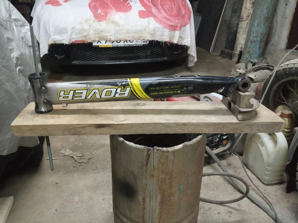

Ржавая труба, этот вариант я делал несколько лет назад. Прикрепил для примера. Скажем так, показать ошибки. Ради этого не вижу смысла создавать новую тему

Опорную трубу отрезать не нужно, а отогнуть разрезом вниз для багажника.

Ржавая труба, этот вариант я делал несколько лет назад. Прикрепил для примера. Скажем так, показать ошибки. Ради этого не вижу смысла создавать новую тему.
Принимается, не зависимо, оттт помех. Долго же были на голодном пайку.

Всем привет. На днях решил начать готовитьсяк сезону. В прошлом году успел пару раз до снега выехать, понял, что педали слишком близко к сиденью. Регулировки нет, по этому решил переварить раму. Сместил спинку назад, за счёт этого задняя подвеска стала повыше. Маятник на одной линии с рамой. Сейчас мне по росту удобнее стало. Так же, руль перестал заваливаться в поворот. Пром вал сделал на подшипнике из старой кассеты. На пластину закрепил шланги для направления цепи. Ну и штаны будут чистыми
Пару слов про первый выезд. Довольно легко поехал. С первого раза тронулся. Гораздо комфортнее, чем на классическом велосипеде. Сиденье пока сделал из листового алюминия. В межсезонье довольно холодно планирую переделать и обклеить
Я думал ты решишь сделать регулируемый бум, как у людей. Потому что сменил ботинки - сменилось расстояние. Снял куртку - сменило расстояние. Стал много кататься - изменились суставы, изменилось расстояние.
PS зачем машинку переехал? :)

Регулируемый бум имеет очевидные минусы: сложнее, тяжелее, теряется жёсткость. Для конструкции, которая делается "в основном" под себя, в первую очередь хорошая вещь - эксцентричная каретка. Они есть готовые, и в теории так даже проще, просто они редкие и дорогие, увы. Тандем хороший донор для подобного, я думаю.
Наверно имеет смысл взять пример с того, как делают интегрированный подседел на вертикальный велоспедах: делается с запасом, затем упиливается под себя и нахлобучивается "кронштейн каретки" с диапазоном регулировки в +- пара см. что более чем достаточно.
Еще "Тонкую регулировку" можно делать толщиной подстилки, из тонкого туристического коврика или EVA пены.
