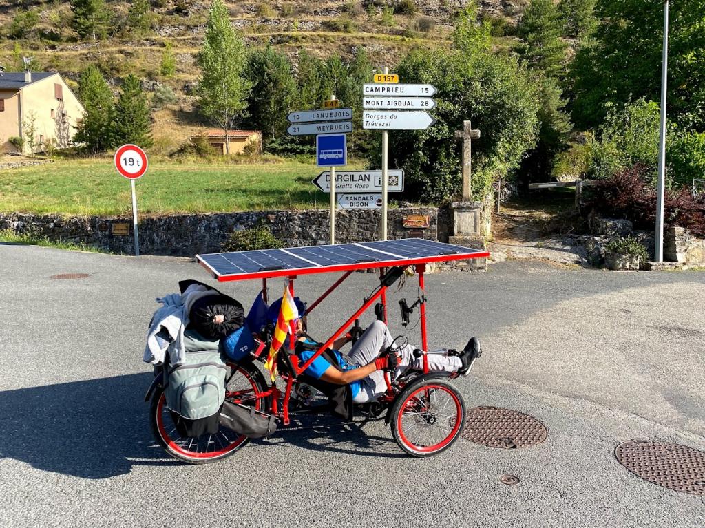

К "дельтакваду" возможно еще вернусь (впрочем, мне сейчас больше интересен тэдпол с дифференциальной рулёжкой), но пока конструкция приобрела более-менее законченный вид:
https://www.youtube.com/watch?v=ia32DlbdzHo
Триангуляция зада против крутильных изгибов себя оправдала и аппарат стал гораздо стабильнее, ощущение "желейности" ушло. Осталось еще малясь донастроить линию цепи...
Электрочасть - два моторчика, каждый в пике где-то киловатт, но экслуатация в идеале где-то на четверь мощности (сиречь, "легальные" 250 меня устраивают).
Один - фикс на заднее колесо, он же рекуперативный тормоз. Второй - кранкдрайв для эффективного "круиз-контроля" и залезания в крутые горки с высокой эффектвностью. К сожалению, из-за бессенсорного контроля использовать его для помощи при старте невозможно, возможно имеет смысл заморочится с установкой энкодера, но это точно проект на зиму...
Технически, с бодрым педаляжем он едет лишь чуть медленее моего карбонового МТБ даже без ассиста (в районе 25кмч). С ассистом на ~200 ватт скорость в районе 35 кмч, а учитывая что батарейка больше чем на 2квтч - на 300 км батарейки должно хватить по плоскачу, меньше с горками - но с горками очень сильно должен помочь рекуп.
На пиковой скорости в районе 48кмч аппарат вполне стабилен, больше из-за 24в системы не выйдет физически, даже с горки (форсированный рекуп).
Закуплены компоненты на "солнечную крышу", технически следующим летом можно будет катать дальняки даже без корпуса, а с корпусом вообще иметь хорошую средную с педаляжем, поставить батарейку в 4 раза легче и иметь её почти полной всё время....

Юзал ассист вполсилы и не всегда, крутил активно, устал пожалуй не меньше, чем обычно, просто быстрее и в горки не приходится дохнуть. Получается где-то 150в ассиста в среднем, сам я крутил точно не меньше.... т.к. плоскота - заряда от рекупа только 20 ватт-часов, в принципе достаточно чтоб компенсировать "холостую нагрузку" мотора.
Положение реально удобное, зад не болит, ступни не немеют, обзорность шикарная, управляемость тоже (кроме очень низких скоростей). Неплохо бы наверно всё-таки малясь опустить спинку, займус этим попозже.

Весьма неплохо, 85ватт от осеннего солнца (в полдень) - это круто, значит 100 ватт честные, но получить их можно либо в июле, либо в калифорнии :)
Две штуки дают мне шанс получать в среднем 150 ватт за большую часть светового дня летом, что как раз соответсвует среднему желаемому уровню ассиста, батарейку можно оставить по минимому, для горок и рекупа.
Да, одна панель весит чуть меньше 2кг.

Вес без моточасти - где-то 35 кг пока, так что да. Но т.к. я вешу 120, "легко" в любом случае не получится :).
Да, 3д принтер для меня ключевой инструмент при постройке аппарата (и лазерная резка, аутсорс)
