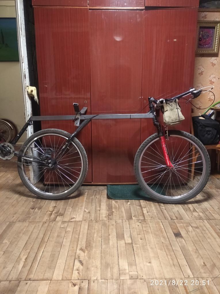

Имя: Тимофей
Личный вывод, причины и резюме. Покатался около 40 минут - ездить можно, но мне не понравилось.
Две причины:
- кости таза спереди(мои) более чувствительны, чем снизу, даже с очень мягкой прокладкой было неудобно меньше чем, через час;
- крутить педали в этой позиции мне неудобно/непривычно, возможно дело в большом угле "спина/каретка".
Общий вывод, основанный на моих субъективных впечатлениях от данной конструкции:
если бы я не имел опыта езды на лигераде, то возможно продолжил экспериментировать с геометрией и сидушкой, аналогично велосипедному. Увы, я знаю, насколько удобно можно ездить, пусть иногда медленней.
За это сообщение автора Timofey поблагодарили: 2 Balor (Вс авг 22 2021 22:49), O-Witte (Вс авг 22 2021 22:06)

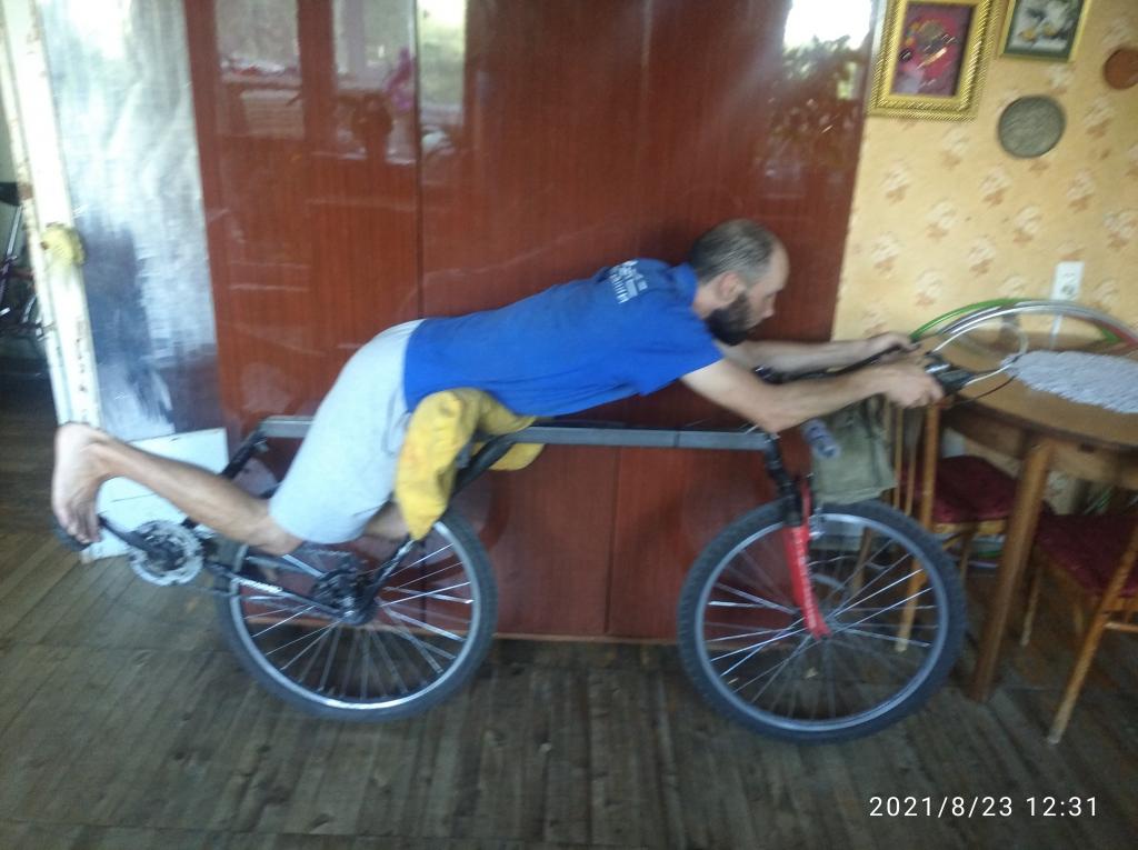

Кстати, можно как-нибудь вашу позу на аппарате сбоку? Было бы интересно посмотреть очень, не надо прямо сразу брать и разрезать...

Номер сообщения:#77  Непрочитанное сообщениеДобавлено: Пн авг 23 2021 15:28
Ууу, не-не-не. Я подозревал что-то подобное...
В качестве референсной надо брать посадку на Три-байке:
В результате можно *комфортно* держать на руках большой процент веса тела, и гораздо удобнее рулить.
У тебя это просто невозможно, вот таз и перегружается (особенно с учётом, что у тебя там просто железяка, пусть даже обёрнутая в ткань)
Верхнюю трубу надо укоротить см. на 15 как минимум!
Далее, по моему, "сидушка" слишком к шатунам и от этого сложно педалить - это отчасти решит проблему и чрезмерного расстояния до руля. Она ведь двигается хребту рамы?

да! 'Bird of prey' как он показан с бабой на картинках - неездибелен совсем, это чисто постановочное фото.
Есть реальные, там положение рук как раз у разделочников:
Добавлено через 1 час 39 минут 29 секунд:
Альтернативно - так же как на BoP - сдвинуть подлокотники назад, у тебя этого можно достигнуть просто перевенув вынос на 180 град...
Добавлено через 1 час 15 минут 36 секунд:
1) опора подвижна, крепеж на эксцентрике, испробовал дальше-ближе;
2) это не ткань, а старая подушка с ватином внутри. Дома вхолостую наматывал слои турпенки - хуже;
3) разворот выноса - с него и начал, соответственно длине своего торса - вилял слишком сильно, развернул так как на фото и смог поехать, нагрузка должна быть направлена вперёд и вниз перед пятном контакта колеса, а не сзади него.
Возможно, будет лучше, если укоротить базу и как вы советуете, укоротить трубу рулевой - проеду в два раза больше. Вопрос неудобства костей и общей посадки это не решит. Наверное, я просто "отравлен" лигерадами.
 Заголовок сообщения: Re: Лигерад "лицом вниз" (prone bike).
Номер сообщения:#79  Непрочитанное сообщениеДобавлено: Пн авг 23 2021 23:51
Ну, да, в любом случае даже если решить проблему с комфортом таза, будет проблема с комфортом шеи и неидеальной управляемости... собственно, поэтому я и задвинул свой проект в "долгий ящик" - если не ставить цели "чисто попробовать", а как следует вложить труда на уровне H-zontal - это реально дофига работы с неочевидным выхлопом :(
