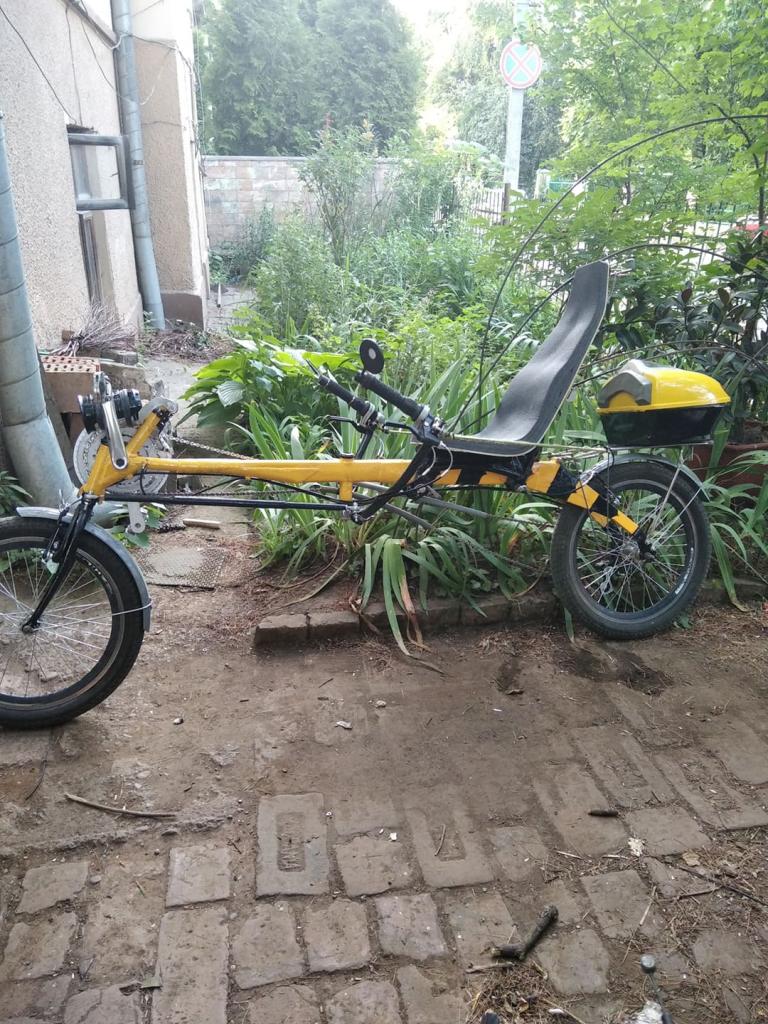

друг давно хотел и, наконец, решился на лигерад. после изучения эскизов, фотографий, хотелок и возможностей получился такой аппарат.
Автор: Одиноков Андрей
Категория: лигерад
Название: "Hornet" (Шершень)
Год создания: 2021
Тип транспортного средства: заднеприводной длиннобазовый лигерад
Основное назначение: туризм
Передняя подвеска: нет
Задняя подвеска:нет
Переднее колесо: 20"
Заднее колесо:20"
Рама:хребтовая
Материал рамы: сталь
Масса: 20 кг
Тип трансмиссии и наличие передач: заднеприводной 3Х7
Размеры:высота посадки - 650 мм
высота каретки - 650 мм
база - 1630 мм
Особенности, отличительные черты транспортного средства:съемная сидушка с двумя положениями по наклону спинки, руль - нижний аватар, прямая линия цепи (без отжимных роликов)
Плюсы:
Минусы:

нужно делать короче, не прав твой
Не согласен, длинная база реально даёт накат. Но только вот заднее колесо я бы сделал побольше, 26 или 28, тем более что место там вполне позволяет.
 Заголовок сообщения: Re: лигерад "Hornet" (Шершень)
Номер сообщения:#4  Непрочитанное сообщениеДобавлено: Вт июл 20 2021 17:54
Как "база" даёт "накат"?!
Как пассивная амортизация работает, да. Кстати, руль "почти" как у Ринцлера. Он "опирабельный"?
для этого руль нужен под жопой и вертикальная посадка. А тут как положено стоит выше сиденья.

Базу нужно делать короче, не прав твой друг.
Хотел бы я посидеть на таких креслах, удобно наверное.
база покороче не получается. дело в том, что друг хотел каретку после переднего колеса. это первое. его рост побольше моего и ноги длиннее. это второе. я до педалей достаю только краешком носка. а ему нормально. сделай база короче и он будет как волк в мультфильме "ну, погоди!".
а сиденья, действительно, удобные. рекомендую.
накат, действительно, не плохой. 20-ка было его пожелание и мне эта идея понравилась.
я думаю что это связано с более легким преодолением неровностей дороги. ну и пассивная амортизация как бонус.
именно "почти" как у Ринцлера и, по этому не "опирабельный". чтобы он был "опирабельным" ручки надо делать напротив таза и ниже, как правильно заметил Шурикен. иначе просто не обопрешься.
сиденье высоковато и воздуха вокруг заднего колеса многовато.
Мой Карелец - ближайший аналог
Отличия, помимо подвески - угол рулевой колонки и каретка отнесена подальше, чтобы она была таки позади колеса, а не над ним. Конфликт колеса и шатунов просчитан, ессно.
Добавлено через 1 минуту 9 секунд:
Очень тщательно вымерялось положение руля, он с несколькими регулировками. Результат = при езде не хочется кудо-то перехватиться, руль чётко на месте.
это я так понял фирменная ринцлеровская фишка, правда, мне так и не получилось ея оценить.
Оно реально работает и круто работает. Но аэродинамика при этом есс-но как у холодильника выходит, короч получается такой лигерад-МТБ.
