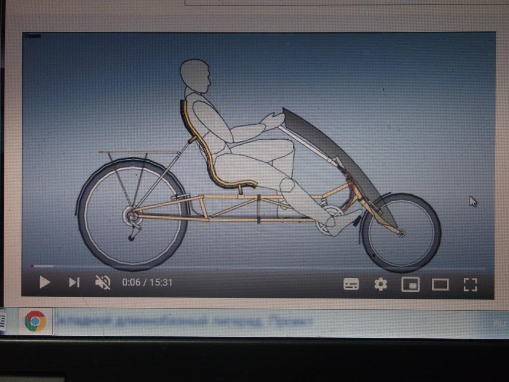

фотогалерея- размер 330 (первый файл).
Добавлено через 6 часов 26 минут 39 секунд:
tttw писал(а):
Предложения
Благодарю, учту!
А вот что я нашёл на Ютубе (пересъёмка):
Тут рама, к стати, правильная-ферменная.
За это сообщение автора Mazur4ak поблагодарил: tttw (Вс июл 04 2021 22:46)
Видео по теме здесь. Планировал складной лигерад, поэтому ферма правильная.
YouTube канал
