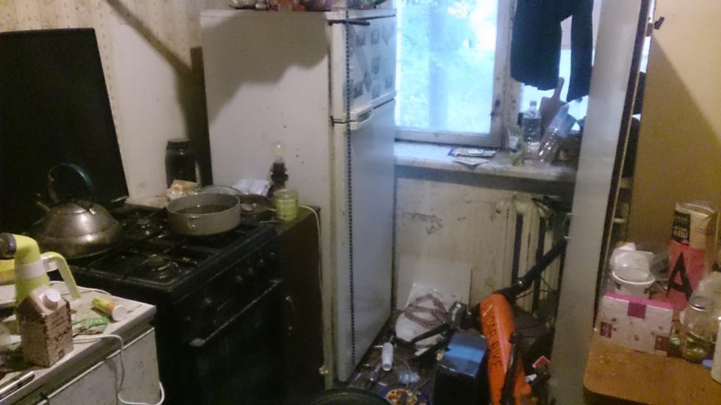

Что ж, есть пожалуй единственный способ заставить Модулятора часами стоять у плиты, не напрягаясь и не оскорбляя себе чувства. Это... ПАРАФИНИРОВАНИЕ ЦЕПИ!!!!!!!!!! :D
Да. Её надо будет "выпаривать", это долго и муторно и плюёётся. Я так уже делал, плюнул, выбросил, намешал нового.
Решил всё-таки попытаться избааится от воды. Жалко выкидывать целое кило.
Сначала вытащил кусок из миски. Внизу цвет тёмный.
Долго и упорно соскабливал этот тёмный, возможно водоносный слой. Соскоблил около 0,5 см.
Также, убрал парафин со дна миски. Отправил всё это в окошко.
Далее,
Хату не спали, экспермомитатор
Поставил миску с парафином без водяной бани, на самую малую конфорку и самый малый огонь.
Когда всё расплавилось, на дне стало что-то шипеть и переодически не сколько плеваться, сколько давать пузыри. Это явно была вода, которая, значит, может смешиваться с парафином. Делал огонь до слабее, то сильнее. Активно мешал расплав.
От плиты постарался убрать ЛВМ, и поставил рядом чан с водой.
Когда прекратилось шипение и появление пузырей, я посчитал, что ашдваошки в парафине больше нет (Балор, да?) и опустил цепь.
В общем, высокотемпературное парафинирование состоялось, хата не спалена. Надеюсь, цепь скажет спасибо! 8)

Хочется расслабиться и получать удовольствие от поездки, но не выходит: над тобой висит этот дамоклов меч.
во первых *очень* желательно не доводить до "парения* состава - это больше 130 град (тогда он начинает реально испарятся и это неполезно)
Неполезно, помимо риска возгорания - возьму в копилку. Но что по изменению характеристик?
Ну перегрел ты воскопарафин и часть его испарилась, а что с остальным куском? В чём меняются свойства и обратимы ли изменения?
Добавлено через 2 минуты 13 секунд:
Мне высокотемпературное парафинирование нравится лучшей протечкой состава в звенья и более чистой внешней поверхностью цепи/экономией состава при её изъятии.
 Заголовок сообщения: Re: Парафинирование цепи
Номер сообщения:#239  Непрочитанное сообщениеДобавлено: Чт сен 24 2026 10:46
Сообщения: 467
Откуда: Москва ВАО
Поблагодарили: 31 раз.
Flevo Bike (модернизируется)
Какое нафиг высокотемпературное? :shock:
Не перегревайте парафин. Его интенсивное парообразование создаёт риск самовоспламенения. Открытый огонь не нужен.
Какая нафиг бадья с водой? :o
Не тушите горящий парафин водой. Это может привести к взрыву из-за мгновенного испарения воды и резкого увеличения площади контакта паров с кислородом.
Куча видео в сети. Но нет, премия Дарвина и естественный отбор ждут.
Номер сообщения:#240  Непрочитанное сообщениеДобавлено: Чт сен 24 2026 14:25
Сообщения: 13709
Благодарил (а): 1368 раз.
Поблагодарили: 509 раз.
Высокотемпературное - ~110-120°С.
Очень много лет осторожно парафиню на конфорке, контролирую температуру алюминиевой кастрюли с парафином кратковременным касанием влажным пальцем плюс наблюдаю за зарождением первых клубов испарений. Это позволяет вовремя отключать/уменьшать пламя горелки.
Чем не нравится огромный чан с водой для кипячения, против маленькой кастрюльки с парафином.
Парафин вроде не литиевая батарея, какой взрыв от воды? В смысле, обильное облако пара?
В крайнем случае можно просто этой пустой бадьёй тогда накрыть очаг. Ну и см. выше: просто
НЕ ДОПУСКАТЬ ВОЗГОРАНИЯ.
Ответа на вопрос так и не поступило: какой такой вред обычному сплаву воска+парафина, где больше ничего нет, может нанести нагрев более 100°? :?:
