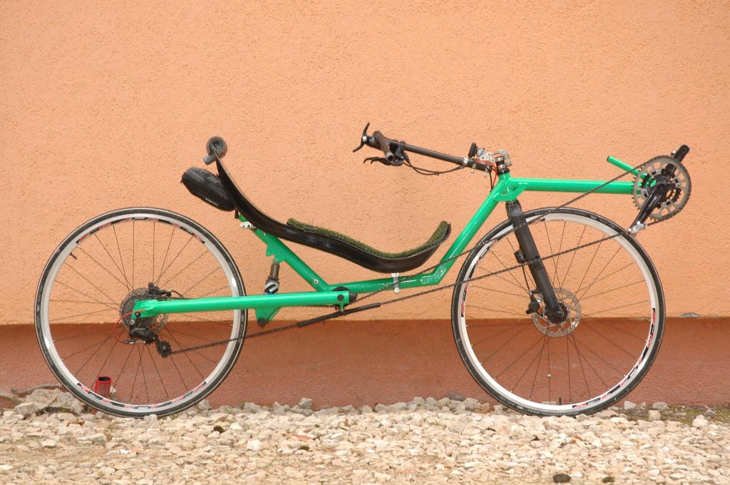

Володя а можно фото твоего аппарата
 Заголовок сообщения: Re: Вояджер 1.1
Номер сообщения:#245  Непрочитанное сообщениеДобавлено: Чт сен 16 2021 19:36
можно

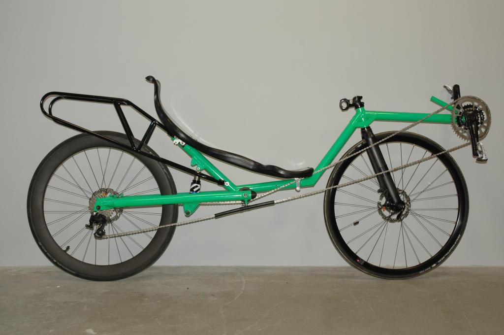

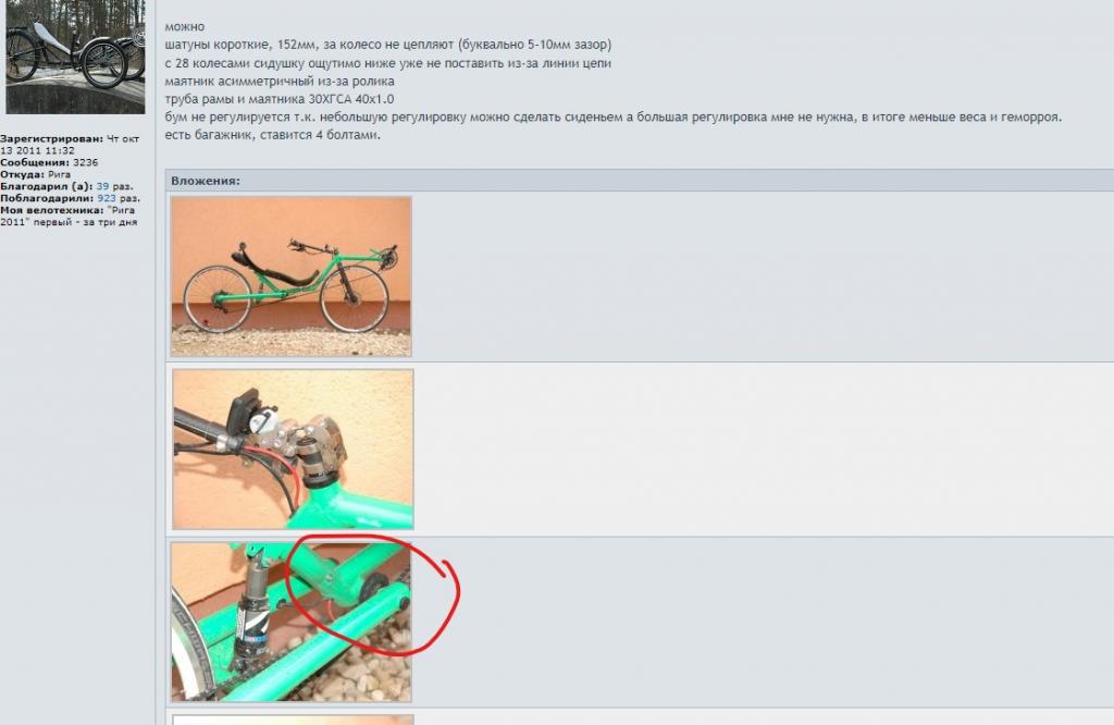

шатуны короткие, 152мм, за колесо не цепляют (буквально 5-10мм зазор)
с 28 колесами сидушку ощутимо ниже уже не поставить из-за линии цепи
маятник асимметричный из-за ролика
труба рамы и маятника 30ХГСА 40х1.0
бум не регулируется т.к. небольшую регулировку можно сделать сиденьем а большая регулировка мне не нужна, в итоге меньше веса и геморроя.
есть багажник, ставится 4 болтами.

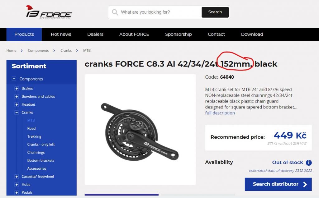

Что за шатуны, меньше 155 мм я не встречал, но блок передних звёзд дико менял, даже оставлял одну в притык к шатуну (с зазором для цепи) + самый длинный кареточный вал.
Линия цепи- это влево не повернуть, или как?
Что маятник ассиметричный- не увидел, и ролика не нашёл.
встречайте! Force
повернуть [youtube]https://youtu.be/ayC5uw6NNoE[/youtube]
в право угол поворота меньше чем в лево
ищите и увидите

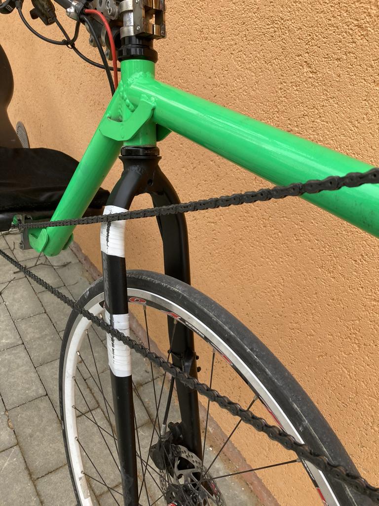

Сегодня планировал участвовать в заезде, но на пол пути заметил что то странное с рулем, осмотр выявил отклеившийся алюм шток карбоновой вилки.
Ну вот, тут многие смеются над моей "фобией" по части алюминиевых штоков и китайкарбоновых вилок. Вот, подтверждение. :roll:

там карбоновый шток но место его посадки в вилке алюм, прослужил он довольно долго, да и цена за эту вилку была копеечная
думаю вклеить обратно :lol:

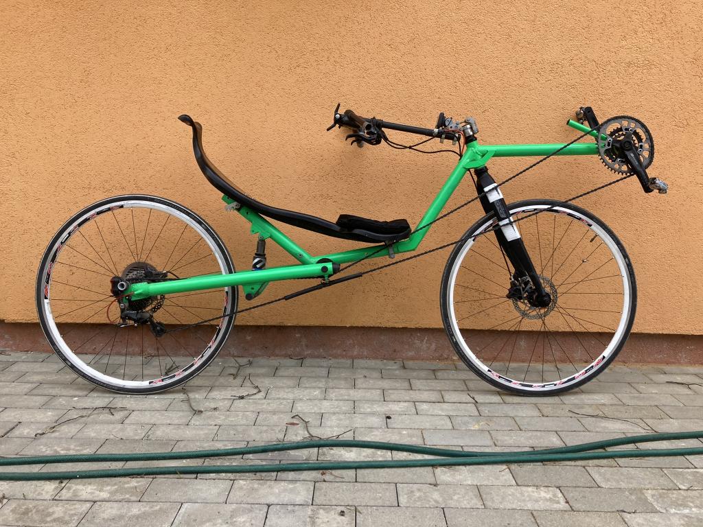

ну нашел вилку 29 алюм, поставил, попробовал, фигня получилась.
переднее колесо все время пытается уйти с прямолинейного движения.
никакого прироста скорости, сколько нибудь ощутимого.

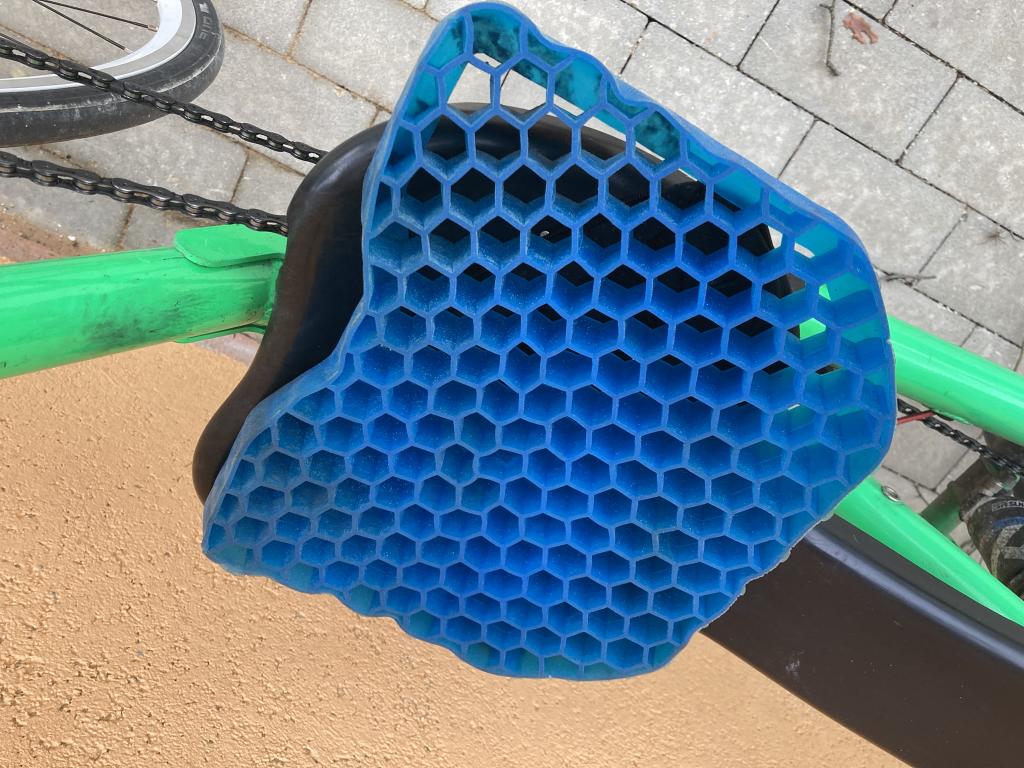

и нашел на Алике такую подкладку
Угу, привет флопу.
Технически может быть более аэродинамично, НО когда каретка очень высокия с горизонтальным положением, то мало того что мощность падает, так еще теперь ноги не вписываются в мидель тела *сверху*.
Интересная подкладка кстати! Ссыль можно?
попа в клеточку :mrgreen:

вклеили шток обратно, все стало как было.
