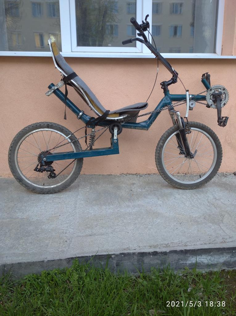

Всем привет! О конструкции и причинах ее выбора:
- лигерад;
- задний привод;
- колеса 20*20;
- рама из стали;
- вес около 20,4кг;
- трансмиссия через отжимной ролик;
- высота нижней точки сиденья 56см;
- высота каретки 67см.

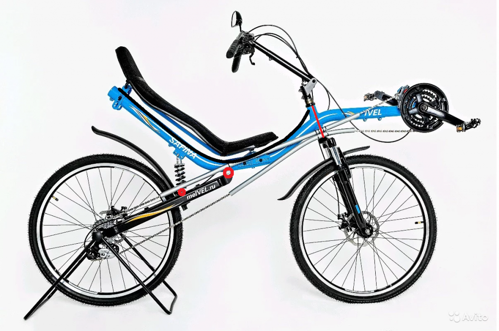

В 2019г решился на поездку Екатеринбург-Анапа на заднеприводном двухподвесе 24*26 с разницей высоты сиденья и каретки в 24см. Доехал, но не понравилось :
- количество поломок спиц;
- люфты в неразборном шарнире маятника;
- поломка руля(сломались ушки крепления шарнира хомяка);
- усталость от педалирования высоко относительно сиденья;
- острое управление из-за острого угла рулевой и неправильной развесовки;
- накопление общей усталости.
Маршрут я проехал, понял, что физически не был готов, что не умею распределять нагрузку, что нужна другая конструкция. Для тренировки устроился работать велокурьером на обычном велосипеде. Сидела мысль: "Если привыкну к сидячему, то ну их, заботы с лежачим". Через год понял, что рано или поздно ломается ЛЮБАЯ конструкция(закон физики, да и жизни), главное преимущество лигерада не скорость, а комфорт на любой скорости. Какие-то неудобства неизбежны, поэтому надо выбирать их самому.
В итоге выбрал:
- высоту сиденья с достаточной заметностью на проезжей части и удобную для остановки/старта;
- высоту каретки значительно ниже, чем раньше(ближе к Азубу);
- более сидячую посадку;
;- ковшеобразный жесткий низ сиденья с мягкой прокладкой под крестец и поясницу;
- колеса 20 дюймов.
P.s. Высказанные выше предпочтения являются сугубо моими личными и не претендуют на превосходство на другими.
Желаю успехов, здоровья и понимания!
За это сообщение автора Timofey поблагодарили: 2 -=LT=- (Вс май 16 2021 06:37), Balor (Пн май 17 2021 22:37)

Поддерживаю! Второй аппарат кажется гораздо практичнее - один в один мои впечатления, и насчёт каретки, и насчёт кресла, и насчёт скорости.
Ехать сразу 2500 тыщи - я бы на такое даже с опытом рандонерра не рискнул! Сколько времени заняло?

Эх... Во бы какой тебе лигерад:
viewtopic.php?p=4856699#p4856699
Всю Россию бы обернул вокруг его колеса, да?

Спасибо, для моего самомнения и приобретения опыта и в самом деле классное. Велопоход был первым, до этого все собирался-собирался...
Поломки перечислил в первом сообщении, чинил сам или в автосервисе(сварка руля).
Помывка и стирка кроме речек и озёр бывала на заправках и прочих придорожных заведениях, но редко. Так как ночевать старался уйти от шума трассы, и лишнего внимания, то часто просто из запасенных бутылок. Ополаскиваться все же приятней перед сном и в одиночестве. В гостях - дважды.
Снаряжение обычное походное, отличалось только наличием велоинструмента и печки-щепочницы(пригодилась всего пару раз). Вес багажа был 15-25кг, уменьшался в процессе употребления продуктов и воды, и увеличивался при пополнении запасов.
В Кузнечике мне очень понравился вес и компактность схемы. Для себя я поставил в приоритет прочность, долговечность и лёгкую заменяемость комплектующих. Поэтому, вариант жёсткой вилки, больших колес и тонких труб не для меня.
Да, конечно, ну и как не надо делать. Не только устаревшая концепция, но и добавилось еще своего- первобытность подхода.
Нету аналога, не описано руление.
Радует простота изложения. Заводите третью тему, или эту расширить на более современную концепцию лигерада.
Владимир, спасибо за комплимент, рулевая 72-74 градуса, устойчивость на малых и средних скоростях хорошая, скоростных заездов пока не делал. Про аналог не понял, что вы имеете ввиду?
Возможно, не понял комментарии, поэтому уточняю несколько вопросов:
1) для примера, какую концепцию и в чем считаете современнее данной "устаревшей"?
2) Какое исполнение приведете в пример, как моложе данного "первобытного"?

Моя цель при стройке этого лигерада - долговечный аппарат, простой в исполнении, требующий минимум забот и приемлемый комфорт в посадке педалировании и управлении. С этой позиции я жертвую скоростью, весом и проходимостью, а большинство конструкторов здесь стремятся именно к ним. Если в ближайшее время здесь появится лигерад, отвечающий моим запросам и имеющий другую, лучшую концепцию(комплекс целей, задач и исполнения), это будет большая удача для меня и вряд ли понадобится ваш ответ. Если у вас,
Владимир, конструктора и ездока с опытом в разы больше моего, есть конструктивные замечания к моей конструкции, то буду рад их прочитать, . Если здесь неудобно, пишите в личку.

Аналог от друга, не то, пока не могу найти. Читайте меня "От велобега до лигерада".
Добавлено через 37 минут 36 секунд:
А трейл должен быть "около нулевой". Что у Вас?
За это сообщение автора Mazur4ak поблагодарил: Timofey (Пн май 24 2021 22:47)
 Заголовок сообщения: Re: "Верный" заднеприводный полноподвес 20*20
Номер сообщения:#19  Непрочитанное сообщениеДобавлено: Пн май 24 2021 09:40
Зарегистрирован: Пт окт 26 2018 14:54
Сообщения: 75
Откуда: Екатеринбург
Поблагодарили: 28 раз.
Моя велотехника: 5 безымянных некрашеных лигерадов и лигерад Верный.
Имя: Тимофей
Timofey писал(а):
В итоге выбрал:
- колеса 20 дюймов.
Азуб и есть аналог. Ковшеобразный низ- новая тенденция. Нас уже трое с этим закруглением под ягодицы.
Понял, спасибо, почитаю. Трейл не мерял. Пробегусь по причинам отличия от азуба:
- алюминий и дюраль мне не подходят из-за недостаточной прочности(дюраль - после сварки);
- гибка трубы с сохранением осей и размеров мне сложнее резки и сварки;
- база более короткая для лучшего управления на малых скоростях;
- задний маятник и шарнир сделаны из более прочных труб и с принципом "все параллельно и перпендикулярно";
- не выдвижной бум каретки - мне с запасом хватает регулировок сиденья.
Рано или поздно придется менять комплектующие или повторять конструкцию - это неизбежно. Поэтому - простота изготовления.
Номер сообщения:#20  Непрочитанное сообщениеДобавлено: Пн май 24 2021 17:25
Тупиковая ситуация:
-трейл, это главное в рулении,
-нет аналога, нет движения к совершенству,
-на этом мои возможности исчерпаны.
