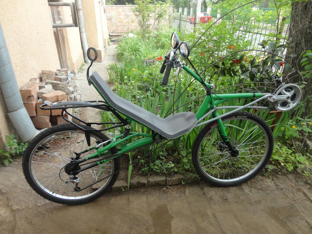

Имя: Андрей
Автор: Одиноков Андрей
Категория: лигерад
Год создания: 2021
Тип транспортного средства: заднеприводной лигерад
Основное назначение: туризм
Передняя подвеска: нет, но возможна
Задняя подвеска:да
Переднее колесо: 26"
Заднее колесо:26"
Рама:хребтовая
Материал рамы: сталь
Масса: 16 кг
Тип трансмиссии и наличие передач: заднеприводной 3Х8
Размеры:высота посадки - 600 мм
высота каретки - 770 мм
база - 1200 мм
Особенности, отличительные черты транспортного средства: задняя подвеска, возможна установка передней амортизационной вилки, откидной руль типа "хомяк", простой, комфортный.
Плюсы:
Минусы:
Текстовое описание,пройденный путь,доп.информация и т.п.: пока пройдено около 50 км.
Ссылка на обсуждение:
Ссылка на видео:
Ссылка на фотогалерею:

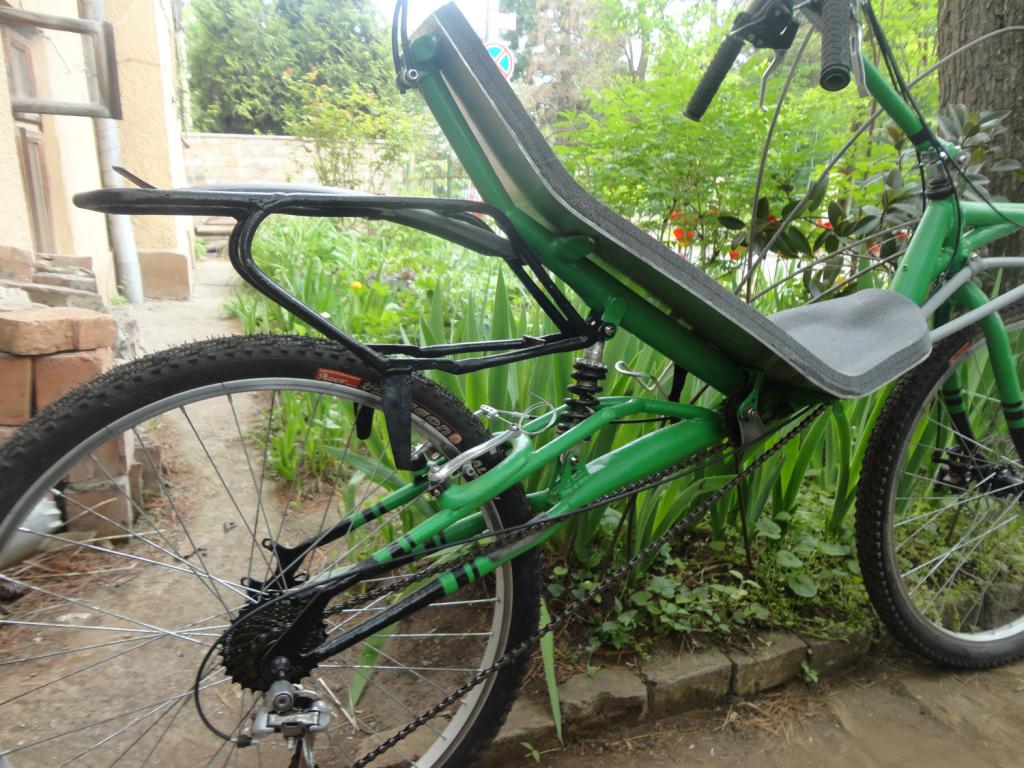

Какой интересный задний маятник! Это вы сами сварили или донор экзотический?

Вау!!!
Мощная, быстрая, эргономичная, красивая, крепкая и функциональная машина! Шедевр.
Наконец-то, да ещё и в 2021-м году мы видим по настоящему интересную, продуманную самодельную конструкцию.
Андрей, рад, что не трайк.
Хороший обвес можно установить позже, дело наживное.
Добавлено через 10 минут 11 секунд:
Контакты, конечно, ОЧЕНЬ нужны! Он реально полетит. Если нет гор больше 12% и есть хороший асфальт, просится поставить вперёд шоссейную систему 53-39-30, ну и назад кассетку 9 ск 36-12, для безграничности.
Да... Даже новая мечта появилась: прокатиться на этом КРАСВЦЕ, вспомнив уже далёкое лигеропрошлое на SWB.
Андрей, ксати подвеска насколько сильно качается? Можно посмотреть на свою тень, когда солнце сбоку.
Добавлено через 7 минут:

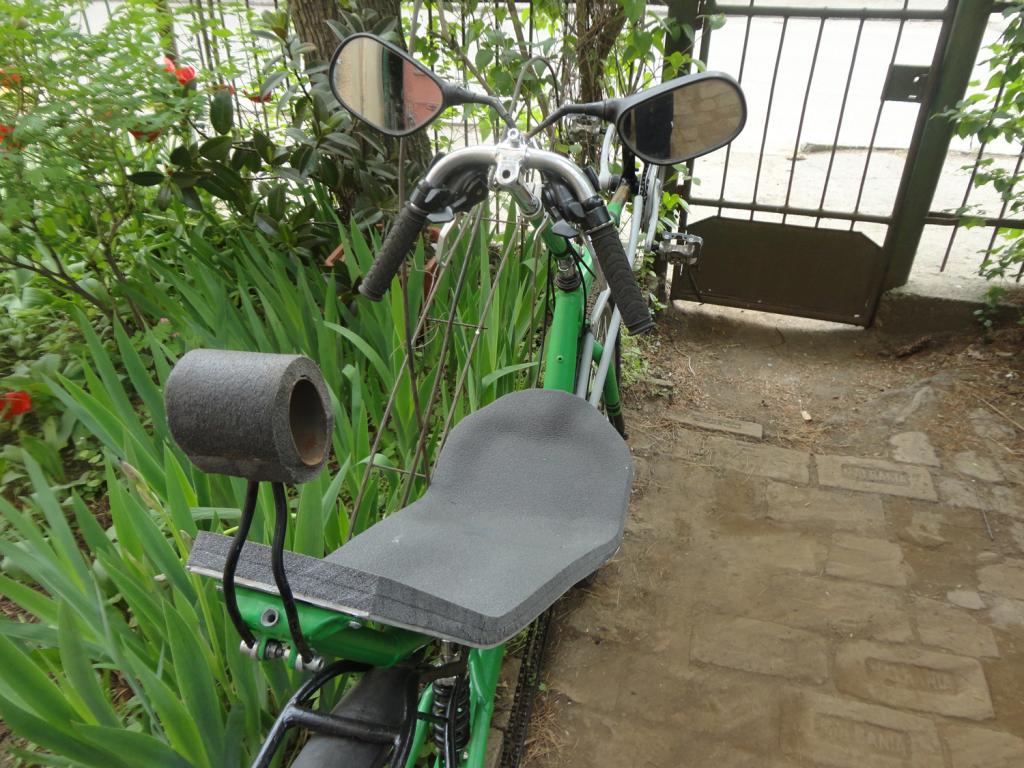

P.S.: а как удалось так интересно и красиво сформовать низ сидения? Сползание хорошо сдерживает, да? Короче, приятнейший сюрприз и
отличное настроение на весь день. Лигерад мечты, одним словом. Бреветы щёлкать - только так.
варил сам.
покатаюсь пока как есть, соберу необходимую сумму и обвешу нормально.
там уже стоят полу контакты (с одной стороны топталка, с другой стороны контакт).

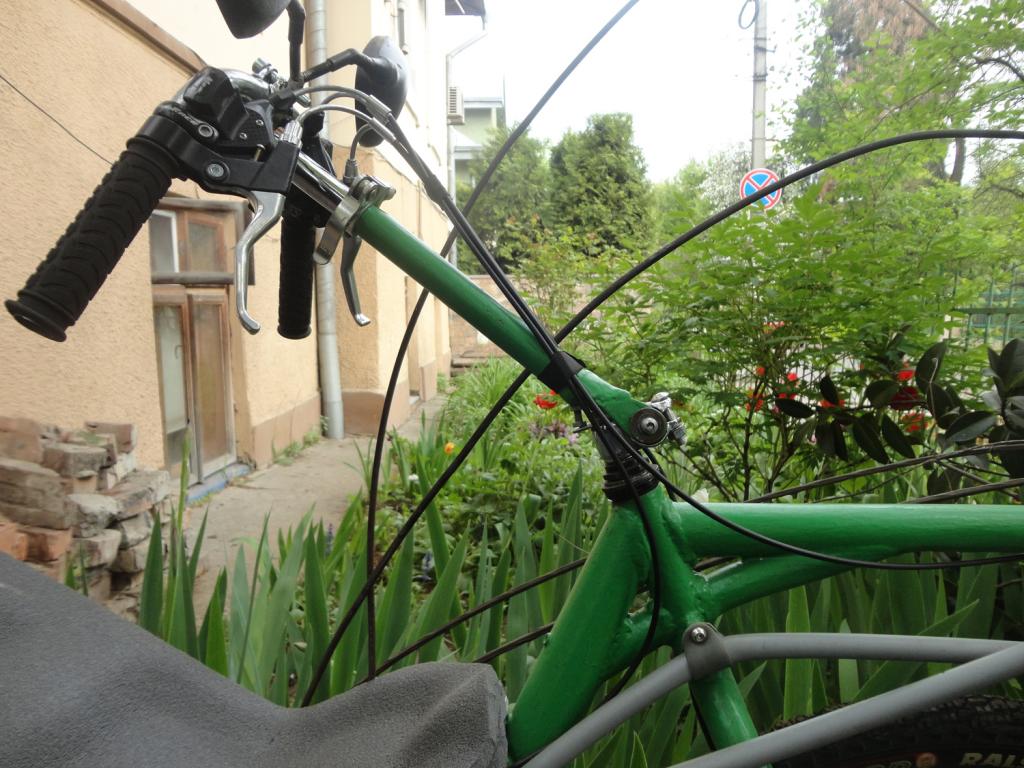

мелочь и средние ямки отрабатывает неплохо.
наклеиваю два слоя пенополиуритана, болгаркой формирую углубления и необходимые профили, примеряю. если все устраивает, то заклеиваю все заключительным слоем. сползание сдерживает хорошо.
Узнать бы, сколько времени ушло на создание?
в общей сложности около 40-ка часов.

Да, гигант-рекордсмен. С чего бы это? До элитного- далеко, На "Кузнечика" не похож. Если с габаритами ещё можно пилить-резать-варить, а руль поставить более совершенный, то из "Кузнечика" можно клепануть название "Кузнец".
Что за диск формует углубления. Можно ли это сделать паяльником.

для Вас - таки гигант. для меня нормально. не все люди Вашего роста, а техника, как костюм, должна быть по росту и размеру.
на элиту равняюсь, у элиты учусь, но за ней не гонюсь.
на "Кузнечика" похож.
можете пилить-резать-варить свои конструкции.
руль работает хорошо, придумаю более совершенный - сделаю и поставлю.
клепайте что хотите, но не просите меня клепать то, что Вы хотите.
вот такой диск. паяльник может и справится, но расплавленная поверхность становится твердой. шлифованная остается мягкой.

Если Ваш рост 180 см, а мой 165 см, то арифметика простая:-разницу в 15 см делим пополам, получаем 7.5 см, для меня на эту величину сиденье теоретически нужно понизить.
600-75=525. Для меня эта величина должна быть 450 макс.
Спроектировать низкий лигерад ещё не так просто. Есть парень из Винницы, который при помощи двух силовых роликов понизил сиденье оптимально.

Покажите шарнир маятника.
Вытащите лигерад из зелени и сделайте фото в профиль. Хоть сюда, хоть мне в ЛС, можно и с Вами также.

-сварка рамы в стык (низ гусака) дасть трещины от циклических нагрузок на изгиб. Здесь это место проходили мы с Измайловым.

ну не знаю. Ваша "Срібна зірка" заявлена по высоте в 550 мм. следуйте своему же совету "пилить-резать-варить" и сделайте 450 мм.
Плюс интересный подвес багажника.
багажник не подвешен. просто закреплен на раме в трех точках. две из них - верхние места крепления амортизатора.
-третий
-когда (если) даст трещины, вы сможете гордо сказать что это место проходили не только Вы с Измайловым, но и Вы с Измайловым и Одином.

odin имхо, зеркала достаточно одного левого. на видео аппарат хорошо смотрится.

Вполне достаточно одного, но на очках!
Хоть у меня и не лучший вариант (другие давали своё померить и было ещё круче, но такое только через интернет продаётся), одно зеркало на очках может заменить три, поскольку немного вращая головой, получаешь контроль на 360!
Самое интересное, что одни и те же очки с зеркалом, мне удаётся использовать и на лигераде, и на фиксе.

Там, где стрёмные широкие обочины, где придурки гоняют, нужно быть внимательным.
Ты, надеюсь, не ездишь в наушниках, с музыкой в ушах? Обычно, на дороге многое читается именно ушами.
Повторю: при вращении головой, получается с этим зеркалом обзор на 360: постоянно, конечно, во все стороны не посмотришь, но допустим выезжая из тоннеля и приготовившись к уходу в правый ряд, можно убедиться в отсутствии машин, справа на дублёре, првернув голову влево и посмотря в это зеркало.
Добавлено через 55 секунд:
P.S.: конечно, два зеркала на хомяке это круто, но... Неаэродинамично. :-)

Странно, вообще! Такой лигерад должен подстёгивать к разрыву привычных границ, и захвату мира!
Много домашних дел, и нет времени?
нравится мне проводить время с семьей. катаемся по чуть-чуть (20-30 км), но каждый день. иногда вчетвером, иногда втроем, иногда вдвоем. на трайках. лигерад, получается, лично для меня. выкроить время для себя бывает очень тяжело. домашние заботы, новые проекты, покатушки и многое другое. по этому катаюсь на лигераде редко, но с удовольствием.
Трейл великоват.
а что из увиденного подтолкнуло тебя к такому выводу?
Р.S.: конечно, два зеркала на хомяке это круто, но... Неаэродинамично. :-)
наушники действительно зло (для меня). в наушниках дороги не слышно. музыку люблю. был у меня эксперимент: шлем, в который я вмонтировал аккумулятор, усилитель и пару динамиков. подключаешь МР3плеер и дорогу слышно и музыку слышно.
количество, качество, размер и положение зеркал определяет райдер и только райдер.
Флюр! LT! ваши мнения мне интересны и важны, но ругаться между собой и переходить на личности с оскорблениями идите в другую тему.
