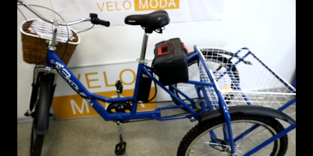

С такой развесовкой (на фото по ссылке) перед сможешь выдергивать на бордюрах :) Но надо ли? Предположу, что "плужить" передок будет уже и на пыльном/влажном асфальте... Подо мной взятый на тест-драйв Ринцлер концепт умудрялся на грунтах скользить передом по прямой из-за недогруза((

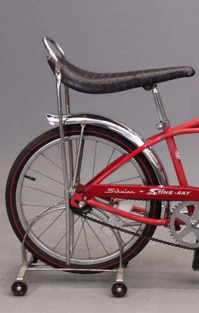

1. Смещенная слегка назад посадка по типу того, что использует Мазурчак В.А.:
Это также позволит понизить высоту седла для более легкой посадки/высадке (важно для человека не молодого), особенно при коротких бытовых поездках.
2. Седло-диван от какого-нить круизера подобрать. А смещение назад без резки/варки рамы можно сделать по аналогичной схеме:

А мне больше нравятся "закрытые задние колеса. Вот на Веломоде вариант с приводом налево. Просто, прочно, устойчивей. Бряки можно использовать, крылья крепить, на попа ставить...
Базу бы удлинить..
