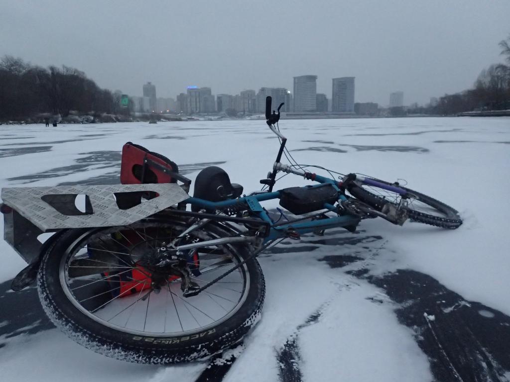

У нас тут околоноль с дождём и ожидаемым результатом. Поставил шипы. Лёд снова стал проезжабелен, но не по причине шипов а по причине погоды. Шипы нужны вне льда :) На самом деле это как раз те условия, где посадка должна проявить все свои достоинства. Но четырёхрядка на льду держит прекрасно, люди ковыляют едва-едва. Так что можно просто поставить ноги на землю, зажать передний тормоз и скользить юзом по 5-7 метров :)

Шипы нужны вне льда
Это прикол такой. Я понял.
Да, но широкая четырёхрядка. К примеру четырёхрядка-слик на 1,65" - это отстой.
Хуже двухрядки на 2,0".
Кстати, ты как сейчас колёса качаешь: до дуба, или слегка приспускаешь?
Тут палка о двух концах: если до дуба, то из 4-х рядов остаются работать только 2, но при этом давление ими на лёд больше.
Если приспустить, то работают все 4, но вгрызаются они меньше, в виду распределения давления.
Ну, как йоги на гвоздях лежат и не колятся...

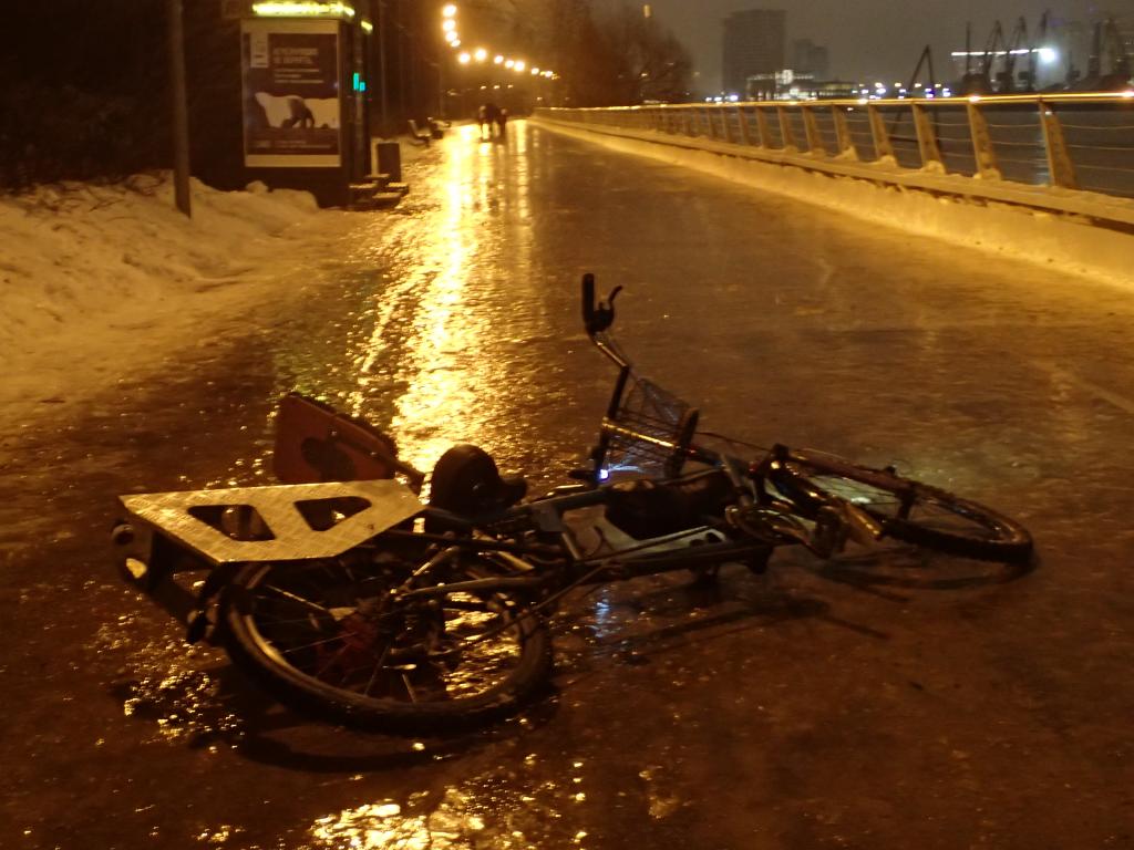

Вчера ходил в Шурикенвилл, и заметил, что плошадка под лигерад расчищена от снега, лигерад тоже не запрошен (чего не скажешь о жуке и шевролёте).
От того, все основания предположить, что лигерад ЕЗДИТ! :shock:
Но как, в ТАКУЮ погоду? :?:

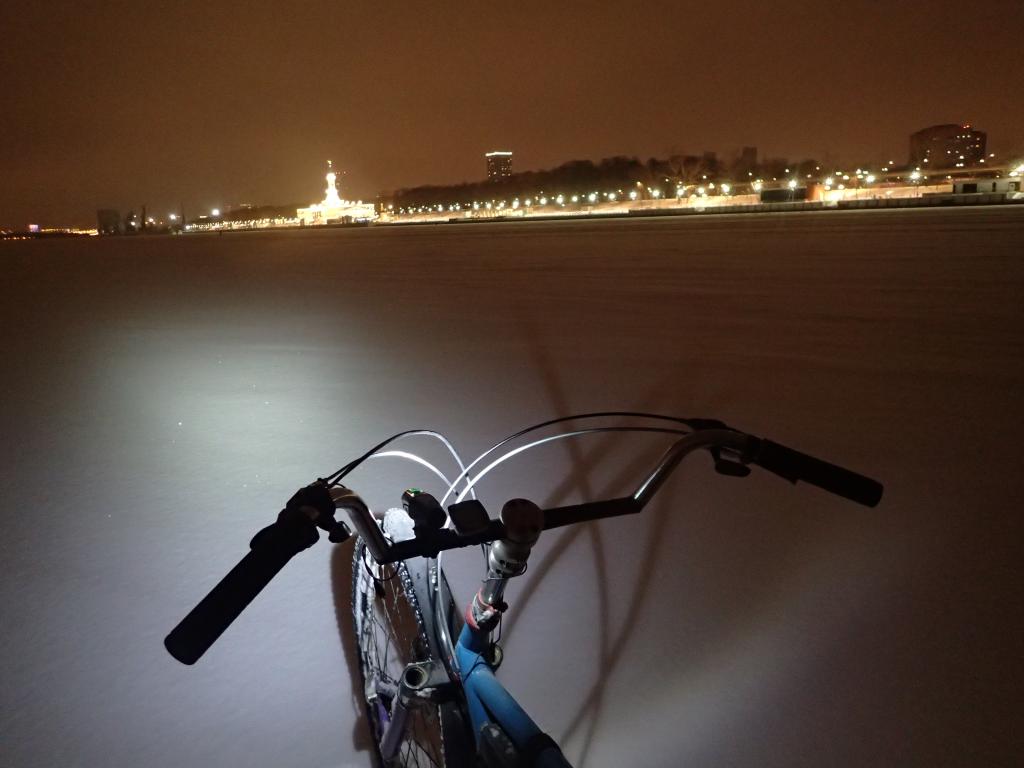

Александр, сочувствую твоей болячке, радуюсь ночному фото. Это речной вокзал? Занёс файл в загрузки.
