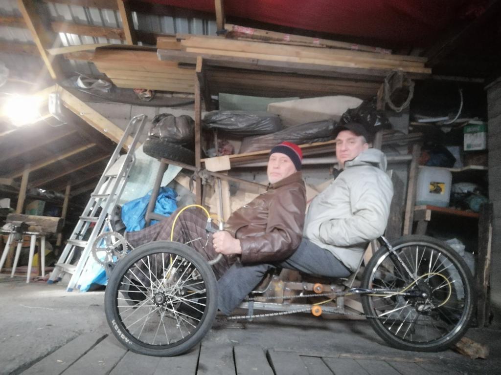

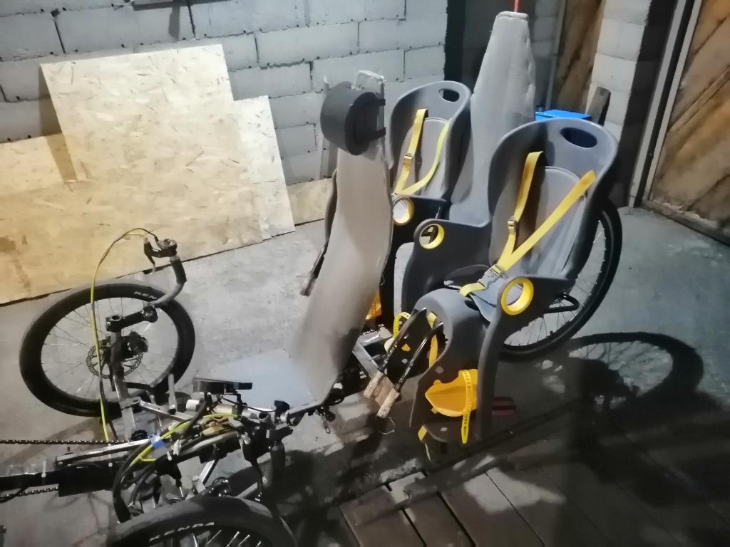

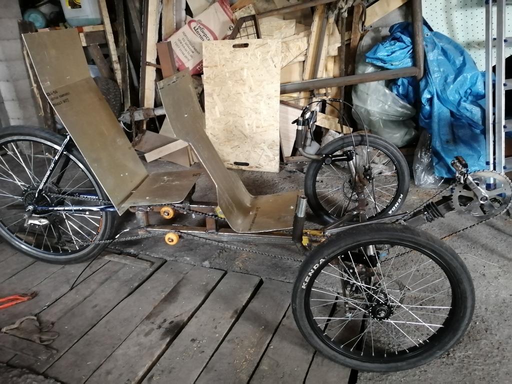

День добрый, уважаемые форумчане, давно мы с вами не общались, минула зима, делать было почти нечего... Я как то писал что аппарат меня вполне устраивает, кстати, я назвал его Квазар, уж не знаю, может это название кто то уже применил. Так вот, устраивает кроме его одноместности, поэтому пришлось изготовить новый, представляю на ваш суд, теперь длинное название:Тяжёлый 2х местный электро тедпол трайк "Гурон"

А кто может поместиться на втором сиденье?

Оно лишние. В Полтаве в 2014 году мы демонстрировали тед-пол Александра Голуба с седлом над задним колесом.Жаль, что с тед-полом у меня задержка. А нужна такая техника для перевозки одиноких друзей по делам в период этой эпидемии.
Ого! Серьёзно!
Что мне нравится, второй ездой имеет обзор над первым :) Но вот стабильность от этого порядочно страдает... как я понял, колея под метр?

Отвечаю в порядке поступления вопросов:на заднем седенье вполне умещается чел с оч солидным животиком, специально промерял, 35 см хватило, здесь пришлось приходить к компромиссу между габаритами и удобством посадки. Насчёт фото связки не совсем понял, речь идёт о прицепе с детишками, или о чем? Колея 86см,мне кажется великовата, думаю уменьшить, пробег на этом аппарате, при полной загрузке в 180 - 190 кг ещё мал/пара поездок за пивом/, поэтому про стабильность говорить трудно... Управля[емость в норме, какой то валкости на поворотах не ощутил, а вот с тормозами проблема, выбег куда больше чем на одиночкеattachment=0]IMG_20210418_183319.jpg[/attachment]Вот стандартная загрузка

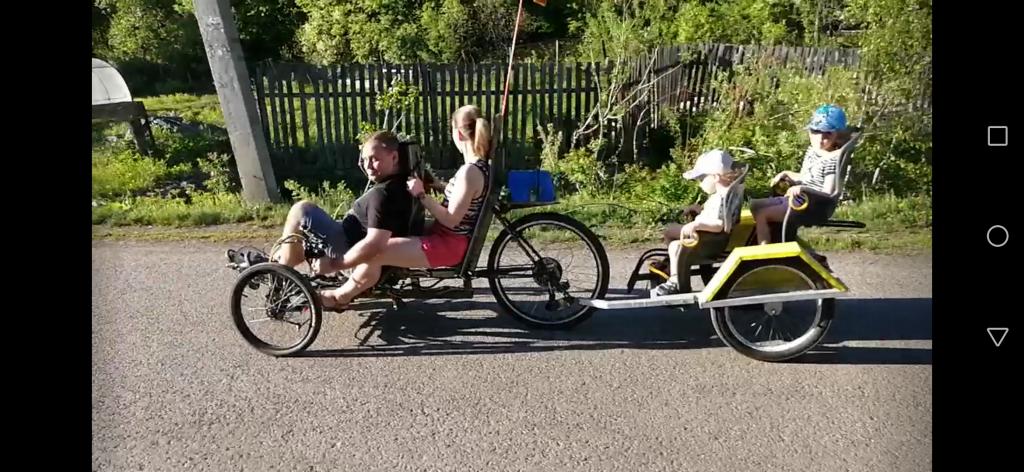

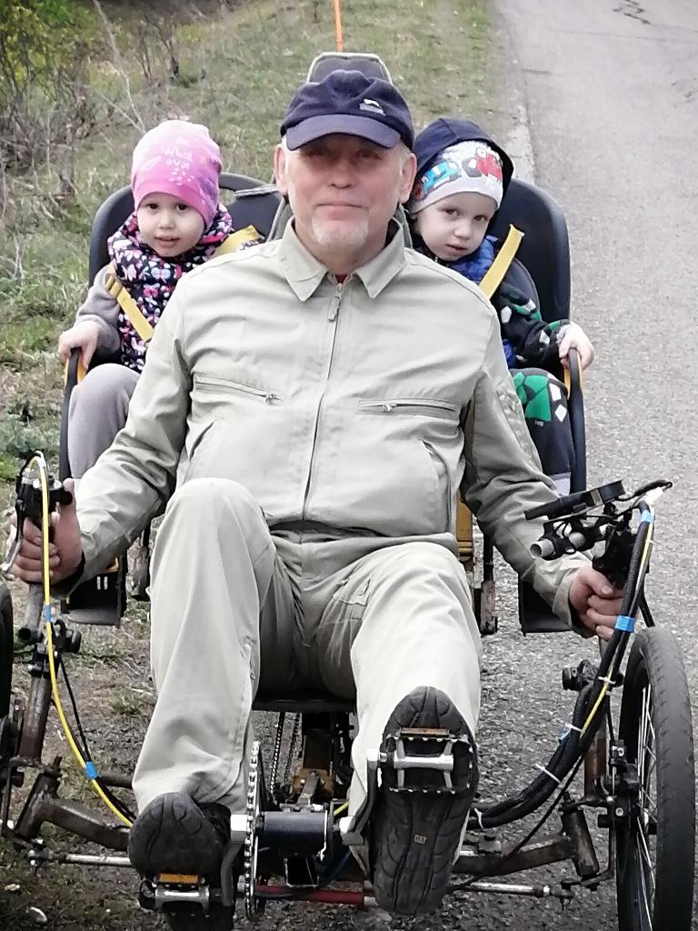

Очередной опус
Очередной опус
Круто! Но для такой компоновки "пассажиров" всё-таки наверно лучше дельта подходит, загруз заднего колеса на тэдполе ведёт к неустойчивости в поворотах...
Впрочем, наверно с детьми вы не собираетесь "отжигать", проходя повороты на двух колёсах? :)
А из чего сделаны оси рулевых?

Вы абсолютно верно подметили, что со столь ценным "грузом" за плечами творить что-то зажигательное просто недопустимо, оси кулаков передних колёс, я правильно понял?, это магазинный набор оси переднего колеса на промподшипниках. А если речь о осях передних колёс, то там какая то спецсталь, оси какие то или тяги от автобуса, я просто попросил токаря найти что то прочное, консольная ось из простой стали точно загнется.

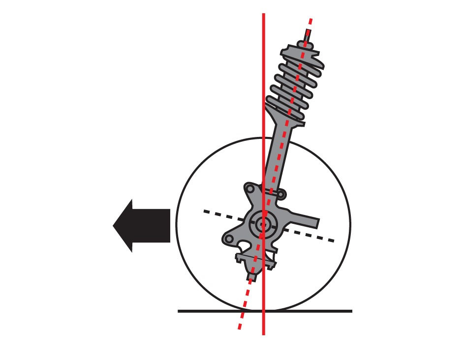

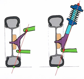

Аккермана выставлял по чертежу, оси кулаков смотрят в точку соприкосновения с землей, в продольном отношении наклонены вперед, в районе 10 град, но точно не измерял, врать не буду. Переделать ручки на паралелограмм не
Прошу Измайлова ответитть Мазурчаку:
- похожие параметры были на моем тед- поле, переделанном из 4-х колёсного тандема
- в новом варианте рама горизонтальна и угла в 10* уже нету.
Как мне поступить:- переварить мост с доворотом (?) в сторону 10*, или сварить новый мост (детали уже подготовлены)
Оси кулаков исправить не возможно, но от прогиба балки моста можно ввести компенсацию, но это может дополнительно ухудшить руление.

Номер сообщения:#160  Непрочитанное сообщениеДобавлено: Сб июн 05 2021 09:51
где знак вопроса? на что ответить?
Как скажется на стабилизации системы:
- если нет продольного угла (первый файл),
- если проекция шкворня попадает в центр пятна.
