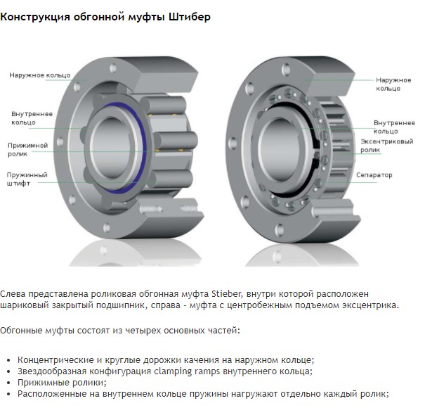

Если там дифференциал на обгонных муфтах, то ничего удивительного.

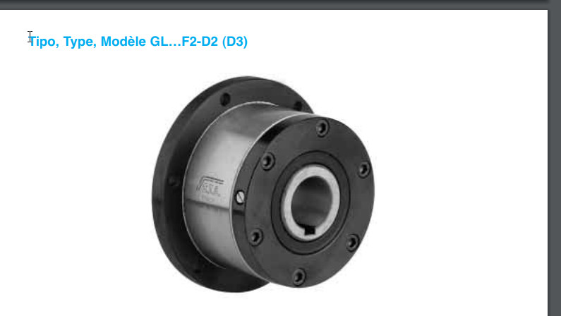

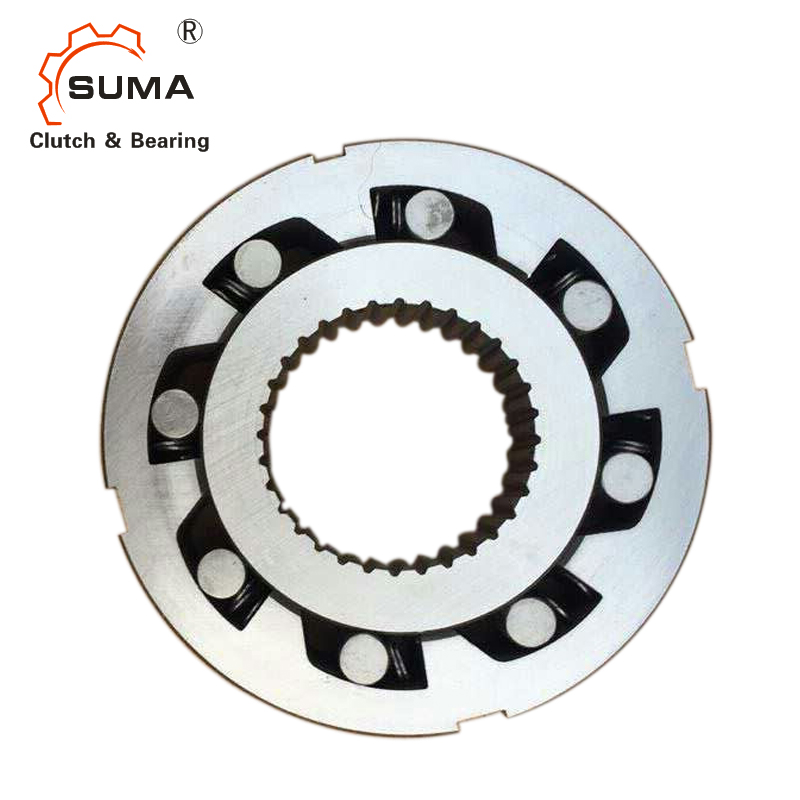

Быстрей всего так и есть . Вот даже в корпусе нашол. Правда со шпонками , со шлицами не нашол. Цена без корпуса вообще демократичная. Немногим больше 10 баксов,под 17 мм ось, ( Обгонная муфта CSK17PP KYK Japan ) вес 70 гр. В етих тайванских, также оси 17 мм.

А можно эту штуку заспицевать, или вмонтировать во втулку колеса.
Есть ли левые-правые?

Есть и левые и правые.

Что то неактивны мы. Ведь так называемые "бортовые дифференциалы" самые простые устройства на обгонных муфтах.
Если бы побольше инфы.
 Заголовок сообщения: Re: Решил запилить квадрика на мостах Samagaga.
Номер сообщения:#14  Непрочитанное сообщениеДобавлено: Пт ноя 20 2020 10:25
интернет полон ею
Overrunning Clutch, Sprag Clutch, one way bearing

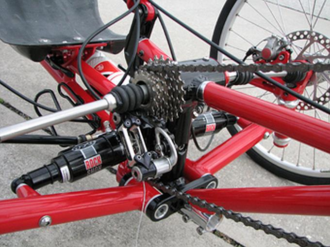

Будет стоять на всякий случай Мотор Bafang G510.
На трайке стоит 34, перебрасиваю на 22 вручную, что бы в лесу лазить. Задняя максимально 46. Лезет супер.
