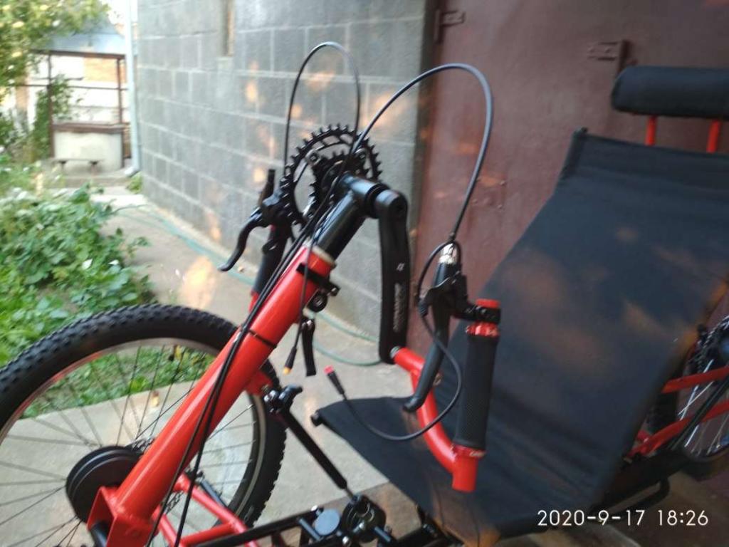

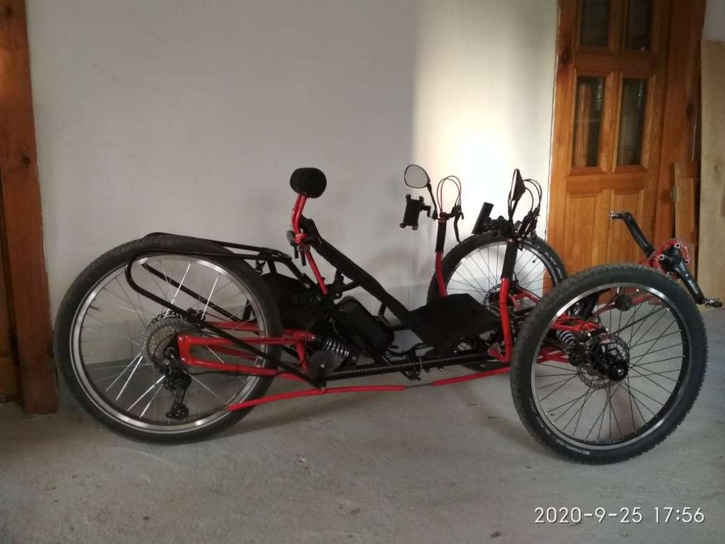

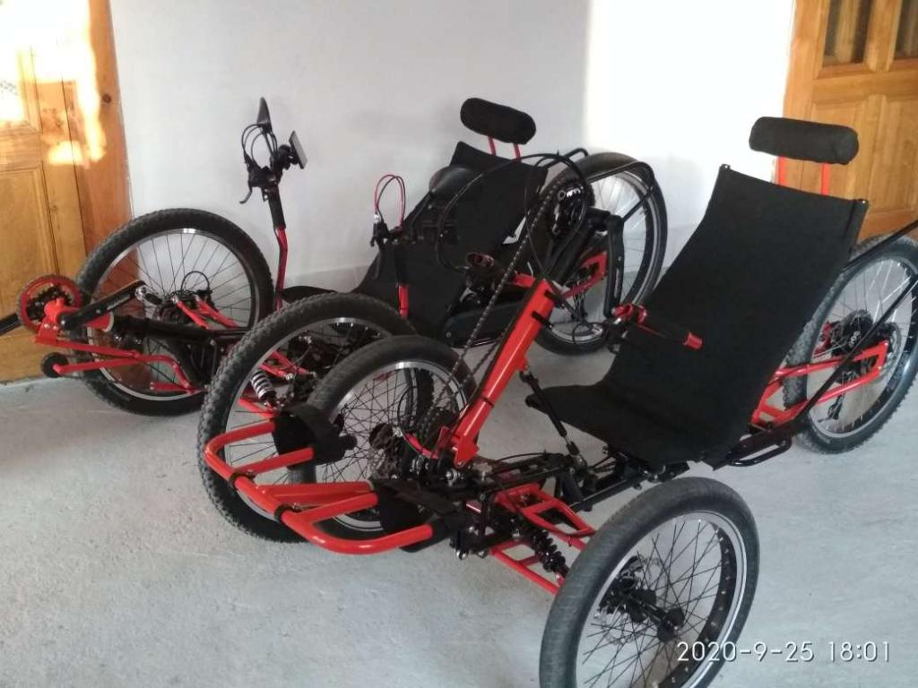

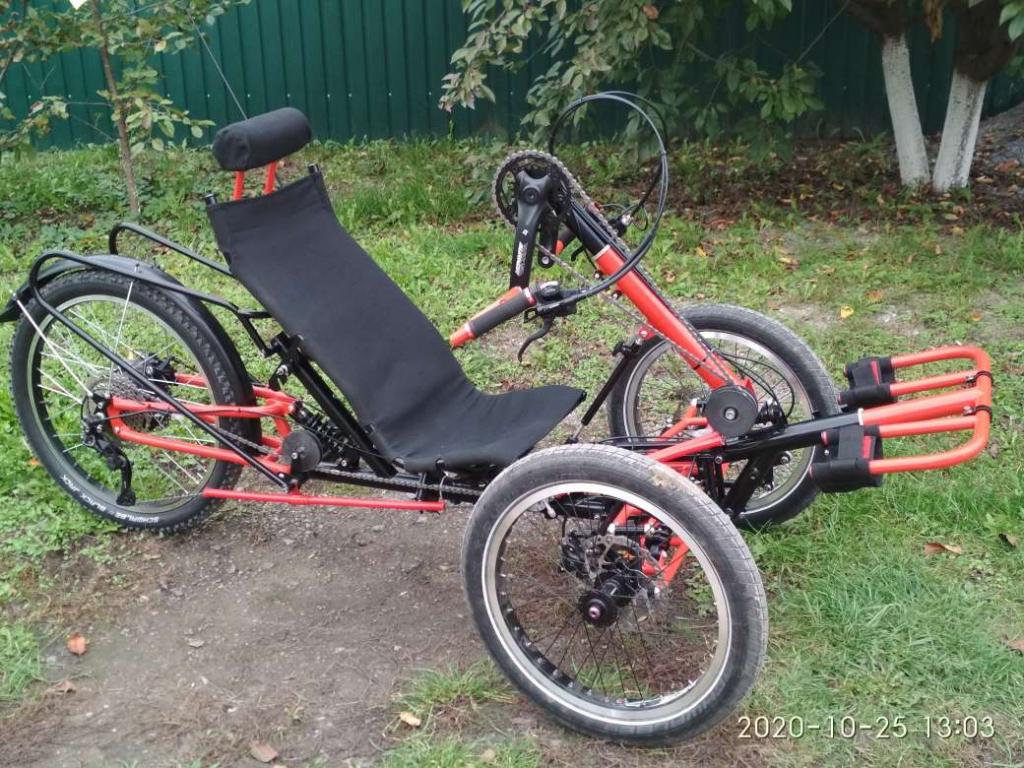

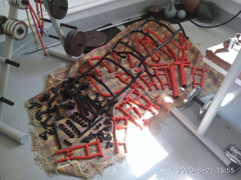

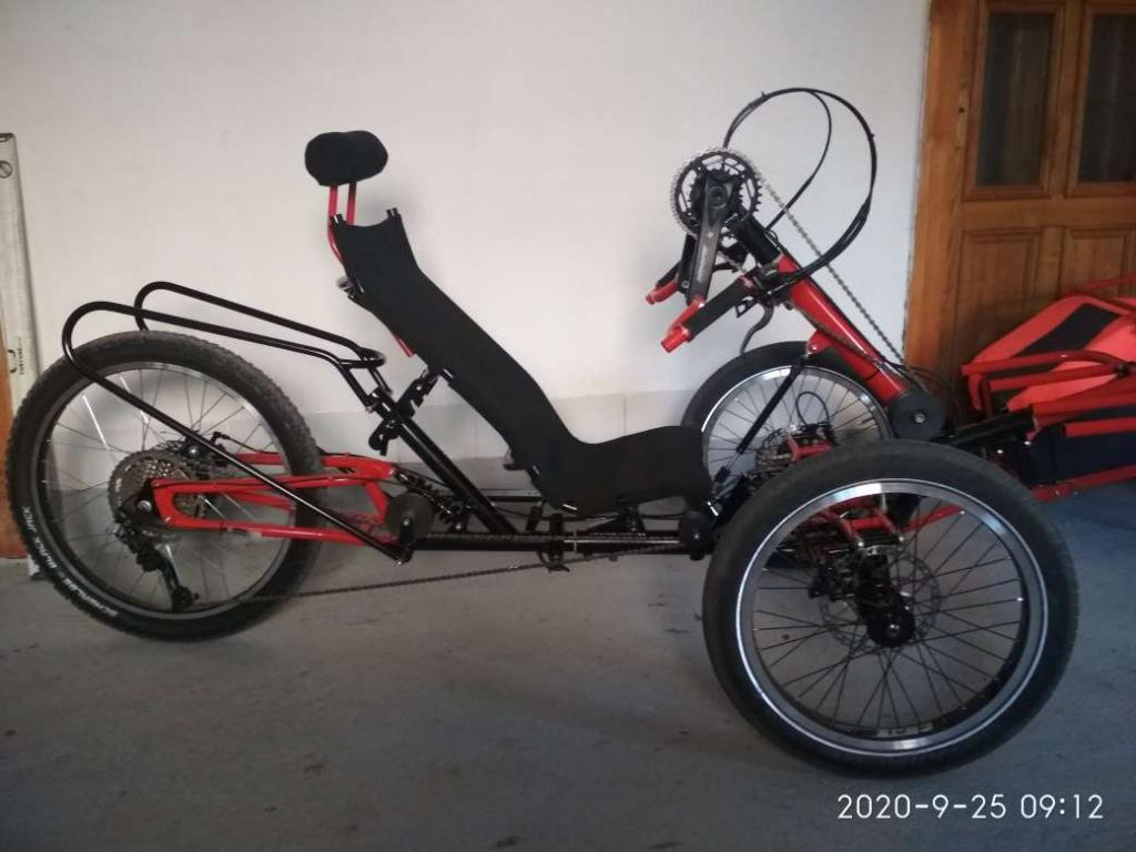

С не большыми доработками, получился вот такой апарат. И сразу на испытания )))

Думал для души, а получилось под заказ. Там стоит електронабор 500 ват.
Доработка собственной схемы трайка. Легко переделываеться под обыкновенный ножной

Собственного производства. Для кого ? Да для всех. Что бы не делать зарядку возле телека ))).
Но естественно для людей с ограниченой возможностью двигаться. Задняя 46 звезда. Передние две 22 и 34. Електро на 500 ват.
Лазит везде, но без фанатизма.

Я не думаю что вот ето количество запчастей просто, взять и сделать. Да и в кого появиться желание потратить 300 человеко-часов на 1 апарат.
Вряд ли чертежи кому то понадобяться ))).

Номер сообщения:#10  Непрочитанное сообщениеДобавлено: Ср ноя 11 2020 17:50
Вот это радиоконструктор!
:clap:

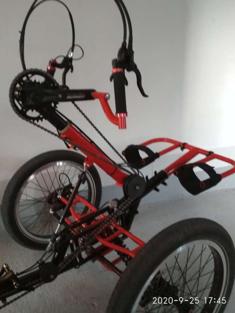

Ручки к шатунам сами придумали? Первый раз такое вижу!

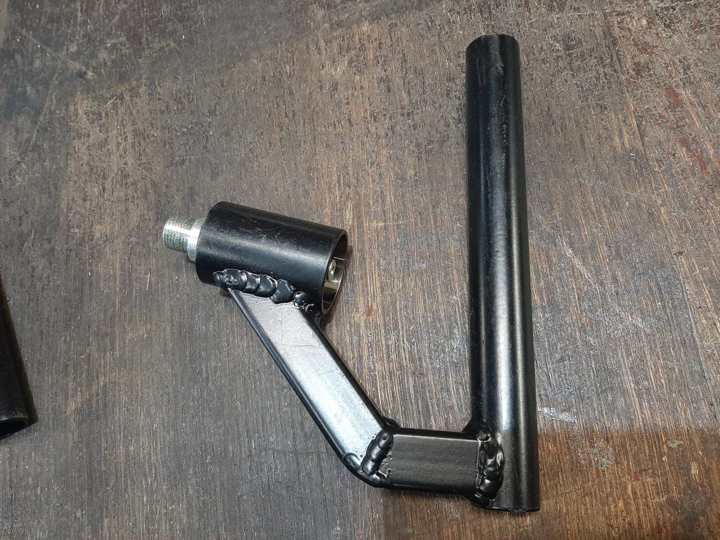

Вообще, а можно фото шатунов поподробнее? У меня тут родился поразительно эффективный педальный генератор, и есть планы в том числе на ручной привод - может дофига помочь на дальняках, где каждые 50 ватт не лишние... компоновать на педали весьма небанально, а вот на генератор пустить самое оно!

На велосипедных осях. Добавлены по 2 подшипника 12х18х4.

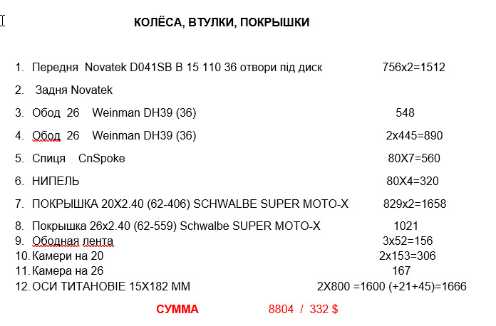

Сколько стоит, если не секрет?

Да что то похожее, стоит у многих апаратов. Оказалось очень удобно.

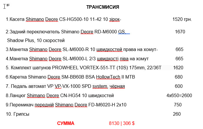

Без електрики 1550. Сам електро обвес с 500 вт - 500. Если ставить воздух то + 200. Вело обвес Деоре 5100.

Интересный аппарат. Сколь весу без ЭП? А зачем такое передаточное в трансмиссии(лишний вес, сложный рельеф)? На каких трубах реализован телескоп.штанги каретки? Можно фото узла рулевого управления как взаимосвязана штанга каретки по тягам до колеса?
Чёт в бюджет не въехал
Рама/седло/колёса - 1500(дол.?) , а веложелезки 5000? И что за "воздух" - это как выглядит(реализованно/работает)?
Мне кажется где то видел конструкцию(без претензий). Я за вариативность, не хватает ТС в "конюшне" инва.теха, в нашем пространстве[/quot
Мне кажеться ты очень далёк от велосипедных цен... Дальше, наверно смысла нет говорить о цене.

Да, вообще не шарю(где нам "лаптям"). По этому попросил пояснений. Поскольку ваши слова "Вело обвес Деоре 5100" - перечислялись в одном ряду с ценами на всё - воспринимаются непросвещёнными, соответственно составленному. Тогда уж прописывайте их обозначение последовательно(буквы/цифры) раз уж упомянули, чтобы не было путаницы.
Windchaser Своё высокомерие и шовинизм уймите, сделайте над собой усилие.
