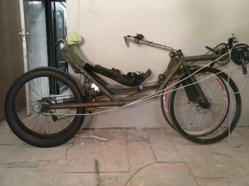

следующий прототип почти готов, еще чуть ниже, типа чуть аэродинамичнее, стакан только почему то завалился, буду переделывать вертикальнее.

еще чуть ниже,
И сколько?
Сколько между кареткой и сиденьем?
На мой похож
только он ещё в чертеже
теоретически верх трубы под сидушкой от земли 459 а центр каретки 762
Практически как на классическом
Как ощущения с такой высокой кареткой?
