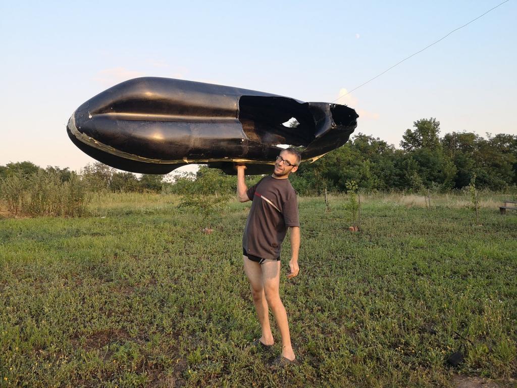

Ганшин собирает юбилейный 10 -ый лагерь велоконструкторов . Кто с Украины можно приехать без проблем а из других стран с этим карантином вряд ли кто захочет по две недели сидеть на изоляции. Я по той же причине весной так и не попал в Крым.
https://www.facebook.com/events/540452243571271/
на фото его первый карбоновый XXL
За это сообщение автора semenchuk поблагодарил: Modulator (Пт авг 07 2020 08:44)
Это радует, такие технологии мне не известны.
Обрезку файла было бы обрезать под плавки. А то раздвоение взора.
