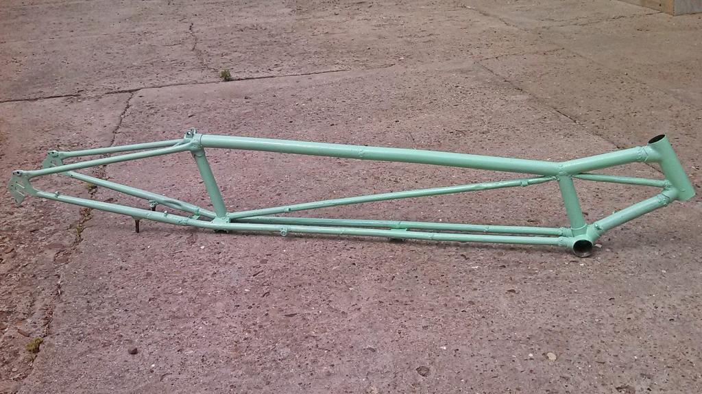

Веложе Т, Буран
Имя: Фредди
Автор: Фредди
Год создания: 2020
Тип транспортного средства: длиннобазный лигерад (LWB)
Основное назначение: повседневное использование, туризм
Передняя подвеска: отсутствует
Задняя подвеска: отсутствует
Переднее колесо: 20 дюймов
Заднее колесо: 28 дюймов
Рама: трубы 12-22х0,85-1 мм и рама от велосипеда Турист
Материал рамы: сталь
Масса: 17,5 кг
Тип трансмиссии и наличие передач: 3 х 6
Размеры: на фото ниже
Особенности и отличительные черты транспортного средства:
– Сделан из рамы велосипеда: Она используется полностью. Это многое упрощает.
– Подвеску частично заменяют: длинная база, особенности конструкции рамы и сиденья.
– Хорошая управляемость на минимальных скоростях благодаря трейлу в 23 мм.
– Радиус разворота 2 метра, несмотря на блинную базу.
– Обвязка сиденья из веревки обеспечивает максимальное натяжение и ремонтопригодность в полевых условиях.
Плюсы:
– удобная посадка/высадка благодаря высоте рамы 490 мм;
– уверенный старт/остановка благодаря высоте сиденья в 570 мм и низкой каретке;
– максимально дышащая обшивка сиденья
Минусы:
неудобство хранения и перевозки в условиях относительно небольшой площади.
Дополнительная информация:
– Создавался специально для велосипедиста ростом под 160см с проблемами суставов, по этой причине рама расположена максимально низко.
– Рассчитано на рост 155-195 см.
– На момент создания темы пройдено 57 км: недочетов, имеющих значение, пока не обнаружено.

Вместо верёвочных подвязок можно попробовать сантехнические хомуты (но под ними крошится краска), либо потом сделать сочленения на петлях/шарнирах/зажимах.

О, классический Recycle Recumbent!
Кресло супер. Стив Делайр рекомендовал интересную штуку - "низ" кресла, на котором сидишь, утягивать не тугими жгутами, а эластичными - ну, которыми стягивают груз на багажнике например.
Получаем "пассивная подвеска", и на педаляж не особо реагирует.

Дмитрий, благодарю за подсказку! Хомуты уже стоят, просто на момент съемки их не было под рукой. Решение простое, дешёвое и надёжное.
Именно Эндрю Карсон, автор RR вдохновил меня на создание. Обязательно поблагодарю его на BROL, хоть и английский у меня безграмотный.
Читал про эластичные жгуты, именно поэтому поставил ткань из усиленного мешка: думая про эффект пассивной подвески. Не смог достойно её натянуть. Жгуты, конечно же, несколько иное: им можно задать достойное напряжение. Как оказалось, простая советская веревка - прекрасная альтернатива, хоть и более жёсткая.

Рама была бы надёжнее на аргонной сварке. Я такое практикую на стороне. Но цены ихние я стараюсь только оценить в половину, но не жалко.
Что я заметил, что спинки не нужно, а только упор-валик вокруг ягодиц.
Есть уже такие офисные стулья без спинки.
Рулевая по Шурикену. И как?
Руль можно сделать жёстким. Проще вести в руках, устойчивее в езде, безопаснее.

Прямо живая классика из 80-х, прям такой западный любительский стиль!
Самое интересное конечно как удалось одинаково согнуть сиденье и чем и как оно натянуто.
Остальное посредственно и примитивно, но именно так и надо.
При 57° трейл 20-23 мм: рулится хорошо на любой скорости.
Может "Велаж"?
Велосипед + ложе = Веложе
Есть подробное видео про это: веложе сиденье.
Трубогиб сделал за 10 минут из согнутой водопроводной трубы на 3/4": гнул, сравнивая с нарисованным на фанере шаблоном.
Натянуто обычной веревкой и руками за 37 минут.
согласен: посредственно, примитивно, несложно в изготовлении, комфортно и пожилым людям легко перешагивать раму.

В плане размера, увы, это отвращает большую
Ну там-то явно частный сектор, а так явно могли бы ыбть в тренде складные модели!

Сделать специализированный нерегулируемый стапель (про стапель уоррена чукча же не читатель) - и к нему привязывать детали верёвочками!
Добавлено через 2 минуты 46 секунд:
Для Украины это очень дорого, ты что, много гривень придётся потратить. И металл покупать новый нельзя, только можно потратить кучу времени на рытьё в металлоломе!
Добавлено через 2 минуты 58 секунд:
tttw писал(а):
Для желающих повторить конструкцию, ссылка на 3D-модель
Зачем? Конструкция настолько элементарна, что достаточно просто боковой проекции с размерами. Ну и конечно, сильная сторона то, что в донорскую порезку идёт ровно одна рама полностью - для новичков, не обросших горой запчастей и фрагментов, в самый раз.
Добавлено через 5 минут 12 секунд:
Немного из того что я бы изменил, точнее, не стал бы делать. Прежде всего я бы не стал резать и варить вилку по короне - крайне нагруженному узлу - непонятной сваркой, да ещё и литую деталь. Я бы лучше согнул перья вилки. Ну или раз их всё равно укорачивать - приварил бы укороченные под нужным углом.
Второе - верхние перья заднего треугольника, опять же, чтобы не варить по латуни, я бы тоже просто согнул. Можно было сами дропауты чуть прорезать, согнуть по ним и потом сварить, чтобы перья совсем не отрезать.
Ну и последнее - можно наверное было сделать всю машину где-то на полметра короче (и пару кил легче), зачем этот воздух между спинкой сиденья и задним колесом?
Более равномерная развесовка (меньше шансов потери сцепления передним колесом), меньше удары от колеса заднего.
