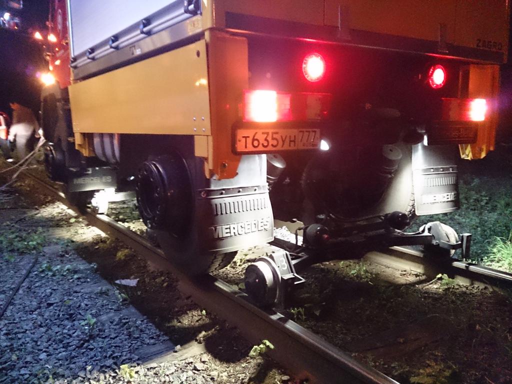

Мимоходом. Фото...
На перегоне Щукинская - Диспансер вчера вечером произошёл сход средней тележки польского вагона.
Долго смотрел как поставят на место.
Почему произошло - пока непонятно: может хорошо разогнавшись на подъёме, на перегибе "сыграл гармошкой", но не суть...
На помощь пришла вот такая мобильная компрессорная установка для домкратов.
И вот, любимая многоми велолюбителями схема: :)
P.S.: плитки у нас в последнее время намеренно убирают: чтобы обнаглевшие, переполнившие Москву автомобилисты - не пёрлись в пиковое время на пути. :twisted:
Ну и соответственно, автомобиль аварийной службы тоже не сможет нормально доехать, без подобной доработки...
