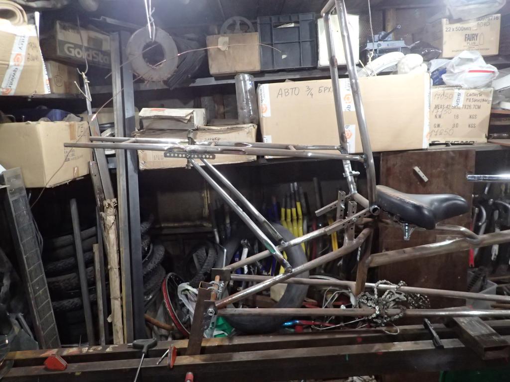

На спинку давление на самом деле достаточно большое, труба 25,4 гнётся, любые зажимы проворачиваются. Кроме этого, большое значение имеет положение спинки - угол, высота, расстояние от сиденья. По высоте она где-то до лопаток. Эта получилась высоковата - где-то до середины лопаток. Нижняя часть спинки начинается выше поясницы. Основная работа спинки при этом всё-таки не упор, а поддержание спины, лично мне это актуально, без спинки в сидячей вертикальной посадке могу ехать ну 5 минут, ну 10, потом спина болит и хочется прилечь.

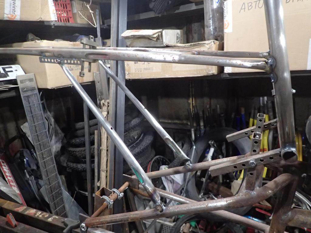

а спинку
а так?
оранжевый - болты тапа "барашек" для регулировкки
зеленй - направляшки с дырками
синий - багажник
и твои вертикальные квадратные дырявые направляшки удлинить,
забыл нарисовать - в месте крепления верхней зеленой полосы к спинке - шарнир.
и теперь хоть задвигайся вверх/вниз/придвинуть/отодвинуть/наклоны вперед и назад...
естественно, отвязать багажник от спинки)))
Добавлено через 15 минут 23 секунды:
а вообще, если бы убрать гнутые верхние перья и вертикальную перемычку - она реально тут как атавизм, и те направляйки с дырками продолжить до нижних перьев, то имхо, так выглядело бы лучше - без месива труб под седлом.
ну и регулировка спинки ну какую захочешь, хоть как любимая у Балора - ложи в горизонт, хоть вперед наклоняй почти до руля. :mrgreen:
плюсом - можно сделать широкое плоское заднее крыло
Балор не то, чтоб любит "в горизонт", от этого у меня мощность падает - просто очень не любит прямой посадки его спина :).
Ну и тот же Ринзлер - парашют на колёсах. Надеюсь. на вело можно будет совместить угол как у Зокры в сочетании с хороишм, широким креслом и хорошую аэродинамику.
Идея неплохая, но к виду сверху ряд опросов. Сбоку-то да, красиво смотрится.

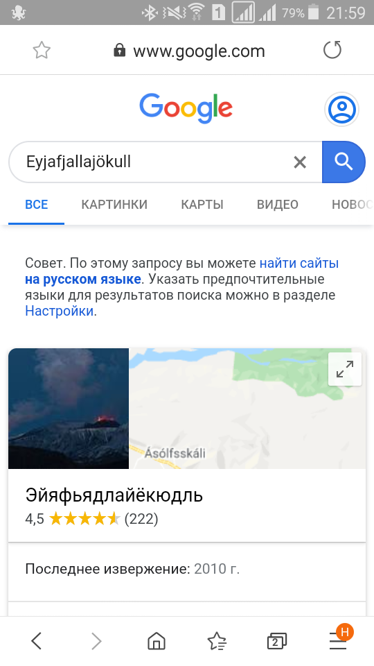

Когда уже с гуглом помиритесь? Перепрошивайся снова:
Да, не все "с разбегу" сразу произносят... Но неужели не помнишь 2010? проспал что ли массовое обсуждение от "малаховых" до ученых? :)
https://ru.m.wikipedia.org/wiki/Эйяфьядлайёкюдль

Решил возобновить проект, зимнее обострение же. После first ride в одну из позапрошлых зим он вошёл в некоторый творческий кризис. Но спустя летний "несезон" появились мысли, куда двигаться дальше. Уменьшил монструозность спинки и наконец скомпоновал умеренно замороченную конструкцию её регулировки и надёжной фиксации.
