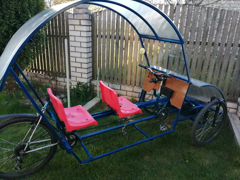

Номер сообщения:#220  Непрочитанное сообщениеДобавлено: Вт май 19 2020 23:06
Зарегистрирован: Вт май 19 2020 23:00
Сообщения: 10
Поблагодарили: 6 раз.
Моя велотехника: построил электровеломобиль
Имя: Андрей
Как Вам мой аппарат?
За это сообщение автора endruse поблагодарил: Warlus (Сб май 23 2020 02:17)
