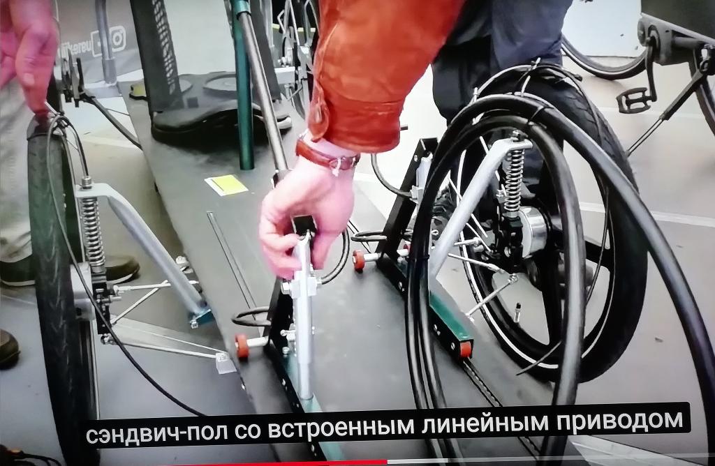

Конструкция классического велопривода с круговым ходом педалей доведена практически до совершенства.
А вот Модулятору хочется "шагать". Глядя на степпер без седла, понимаешь, что больше своего веса на педаль не надавишь. И если в классике можно использовать подъем ноги вторым шатуном, мышцами ноги в контактах, туклипсах, то на степпере все сложнее. Трудно представить каденс под 100.
Хотя, максимальную мощность в 3 кВт показал штангист. Стоя на двух ногах, держа штангу руками.
Значит Диме нужны ремни заплечные к раме или ручки.
Может поэтому линейный привод больше нужен пилоту в полусидячем положении!?
Для уменьшения миделя веломобиля.
Для использования рычагов в инваколясках.
Для детских веломашинок...

Для увеличения каденса нужно иметь точку опоры. например, велокресло.
Просто Дима очень скромен в веломобильных запросах. Ему еще вначале следовало договорится с создателями Ринцлера, чтобы туда вместо кругового поставили линейный привод.
Теперь страдает раздвоением желаний...

Первые велы были с линейным приводом! :)
Добавлено через 1 минуту 5 секунд:
:mrgreen:
 Заголовок сообщения: Re: Линейный привод. Плюсы и минусы.
Номер сообщения:#20  Непрочитанное сообщениеДобавлено: Сб янв 18 2020 16:43
Сообщения: 265
Благодарил (а): 6 раз.
Поблагодарили: 16 раз.
Линейный привод был и в педикаре..
Основной минус в лежачем, полцсидячем-
Не едет в горку как и с лигерадом. Стоя очень хорош всем весом давить
