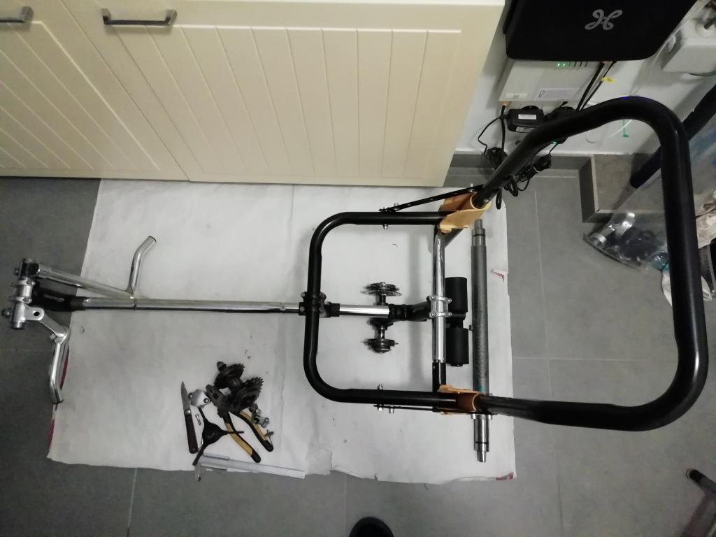

Номер сообщения:#361  Непрочитанное сообщениеДобавлено: Чт янв 09 2020 19:35

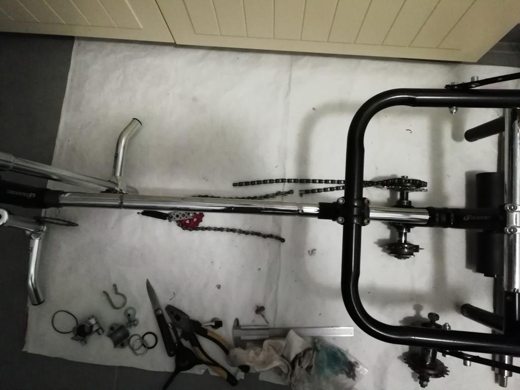

Правая сторона привода

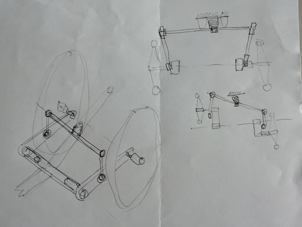

Схемка линейного привода от ДИМа - одной ногой, вторая поднимается через ролик. Или двумя ногами - растягивая пружину

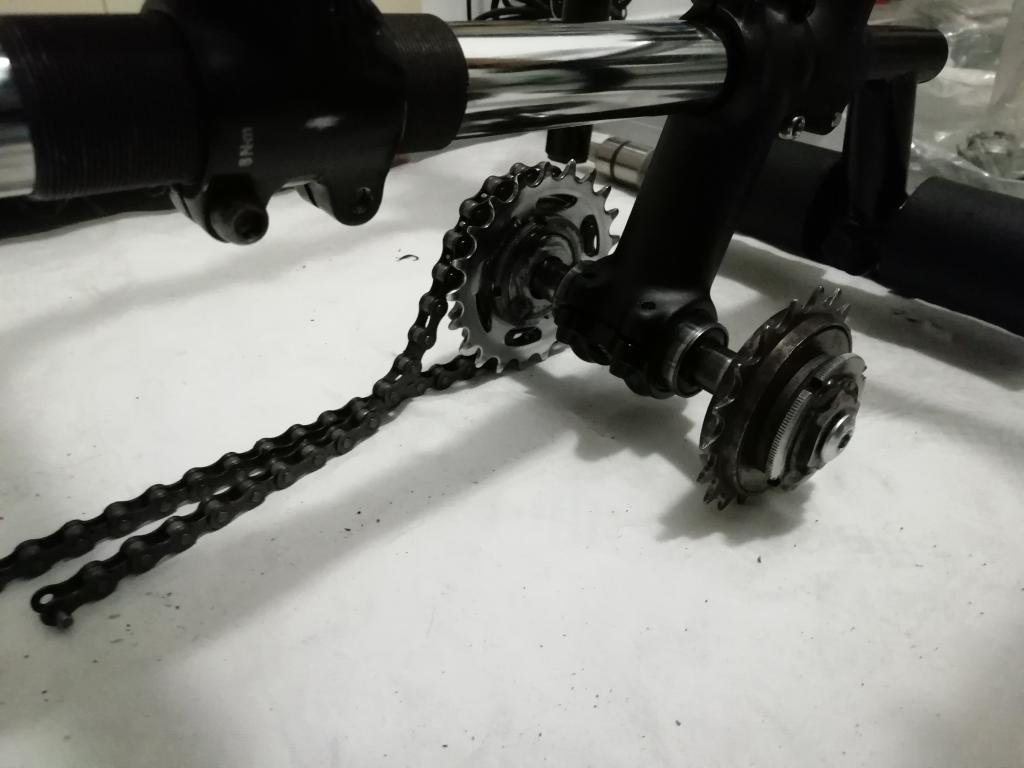

Для левой стороны.

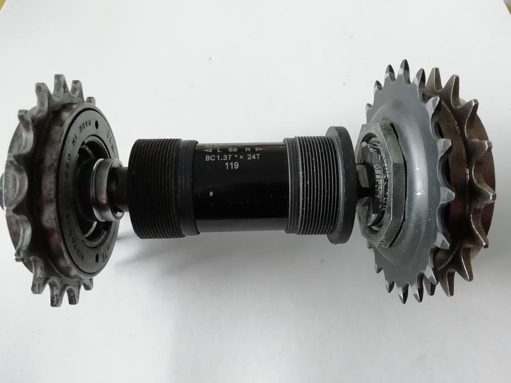

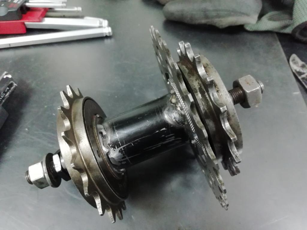

Закончил макет промежуточного вала.
Вполне реально использовать для степпера (тебе подарок, Дима), веломобиля, рукомобиля.
Там, где желательно "некруговое" педалирование.
Средняя звезда "глухая". Крайние можно использовать и от педалей и Эл мотора.

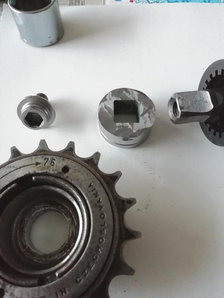

"Облегчённый" вариант втулки для ЛП.
 Заголовок сообщения: Re: ALEX
Номер сообщения:#367  Непрочитанное сообщениеДобавлено: Ср фев 05 2020 13:08
Сообщения: 6509

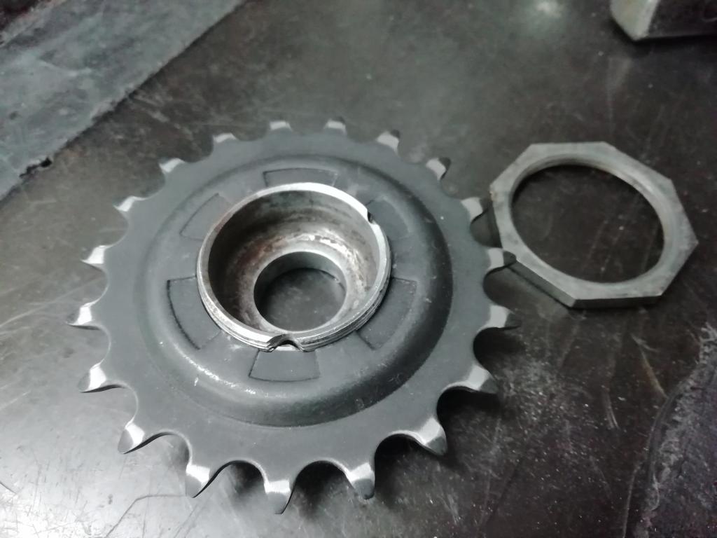

Я такой переходник под трешётку на 3д принтере напечатал. И норм вроде работет! Сорвать закручивая не смог.
Правда, это под ассист малой мощности, скорее для педаляжа "вножную" не покатит, там совсем другие моменты.

Номер сообщения:#368  Непрочитанное сообщениеДобавлено: Ср фев 05 2020 15:06

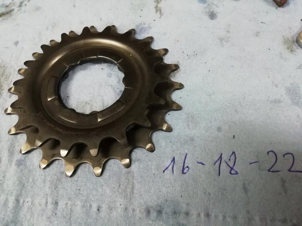

Олег, покажи, что напечатал.
А я вернулся к каретке. ЛП так можно попробовать на обычных велах.

Сообщения: 6509
Если цель не маломощный ассист, для педалей очень врядли пойдёт...

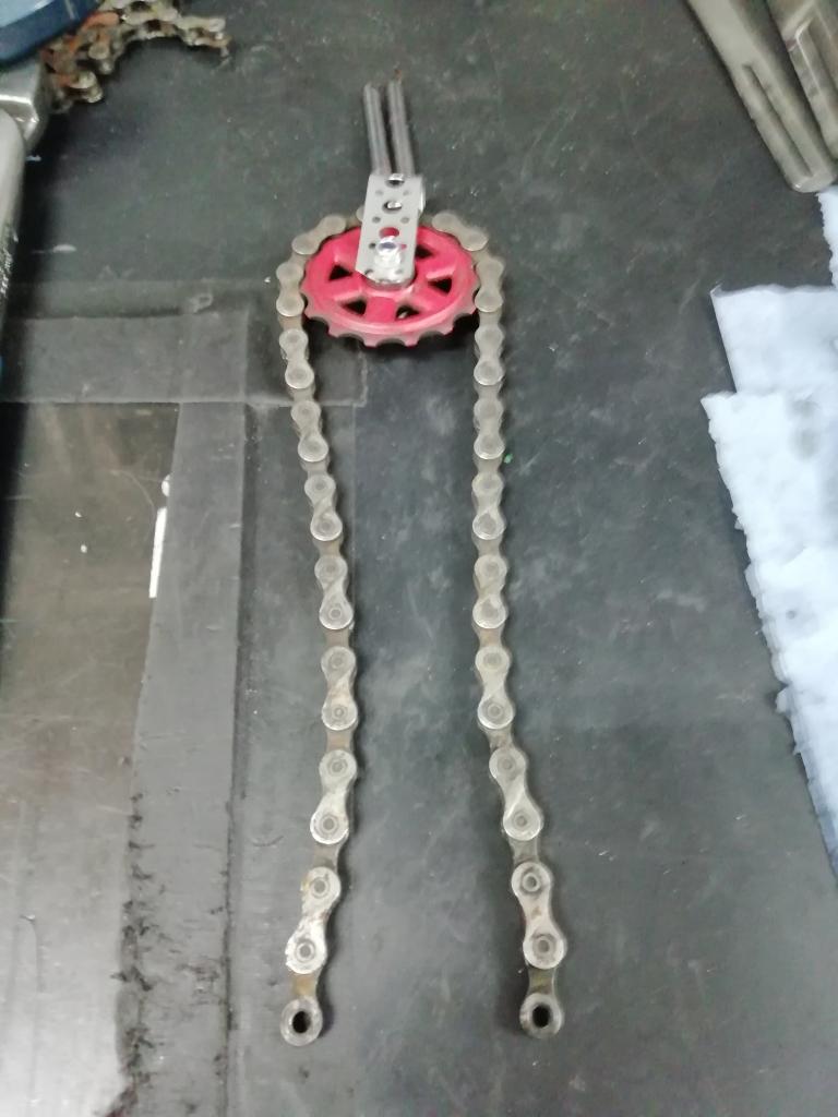

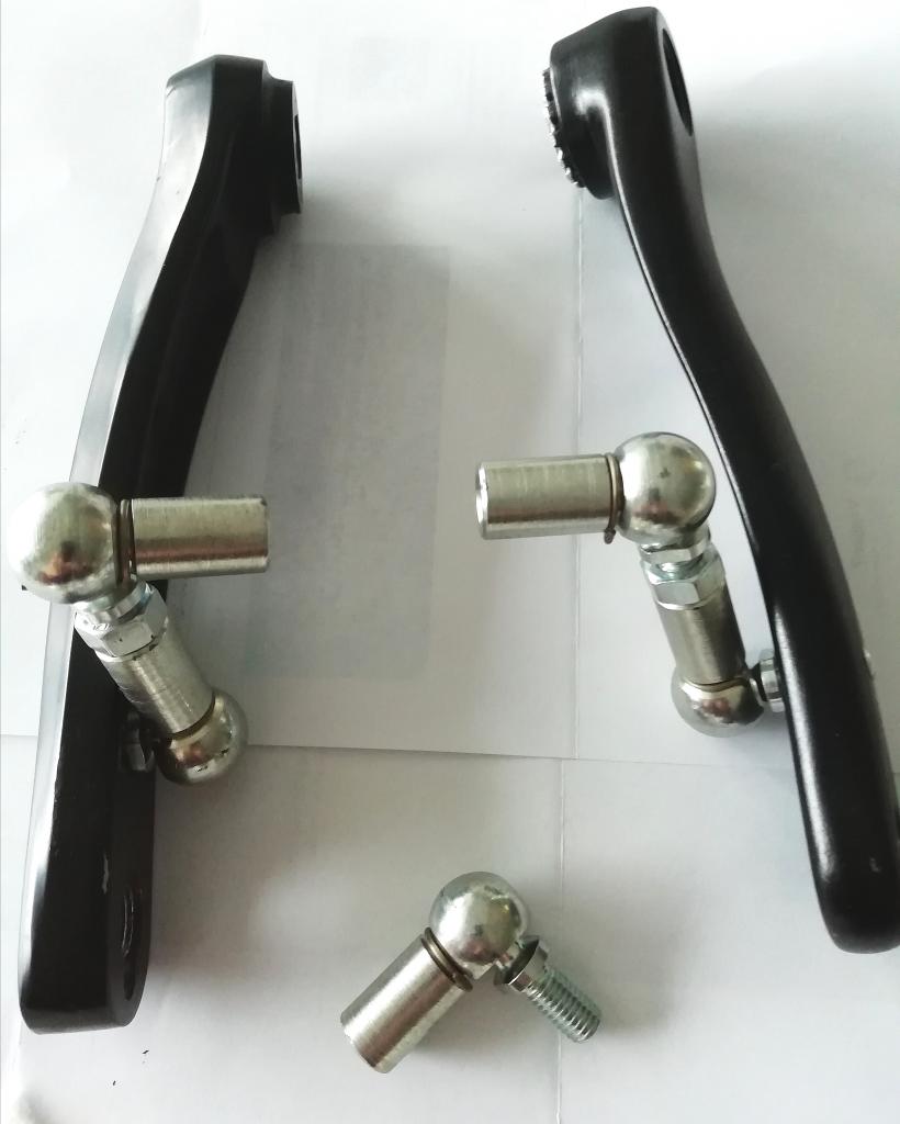

Номер сообщения:#372  Непрочитанное сообщениеДобавлено: Ср фев 12 2020 23:25
Линейный привод от ALEX. Макет.
Хочется "покачать" педали.
Сейчас придётся радвигать рычаги или немного сблизить трещотки.

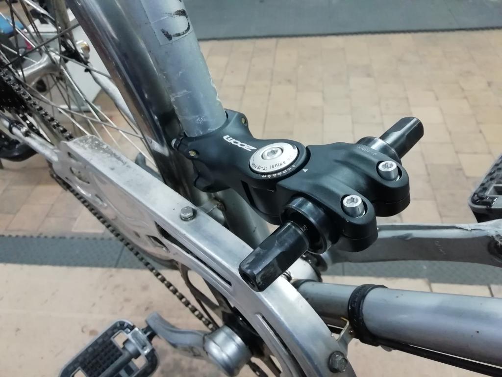

Наклоняемый мост на шатунах и круглой рессоре. От ALEX.
Комментарий к файлу: Шатуны и наконечники
Комментарий к файлу: Отличный угол
