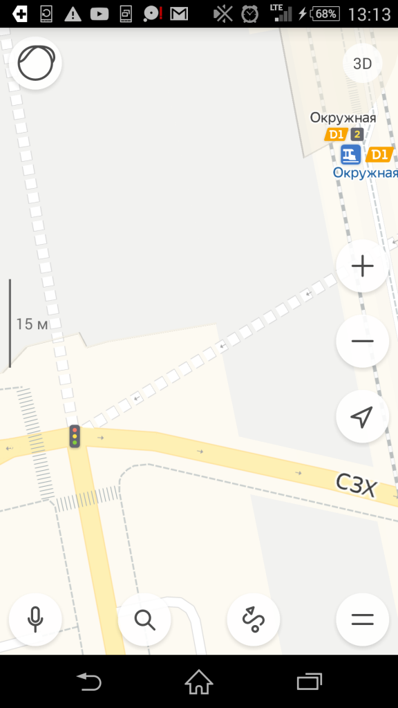

Да, помню этот случай в сентябре 2010, вот на этом перекрёстке:
С того момента я окончательно для себя понял, что лигерадам с болтающейся кареткой в моей жизни не место, в виду их неспособности ездить в городе.

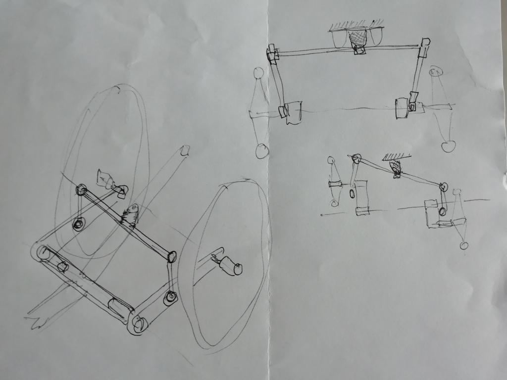

Посоветовали преврать вал iLean в торсион:
Тогда при ударах в оба колеса шатуны будут принимать V-конфигурацию и продолжать работать как подвеска, и препятствовать переносу веса с главных колёс на центральные. Можно сделать ось с пропилом... а можно попробовать расположить посередине резиновый очень мощный виброизолятор а-ля подушку от Ваза.
Правда, слишком мягкой эта "подвеска" быть не может, иначе скажется на кинематике наклона я подозреваю.

Вот схемка. Работает как айлин плюс подрессорено.
Думаю, если поставиь 2 эластомера, то и завалиться на стоянке не будет.
А вот управлять наклоном...?

По моему, балансир подобного плана не будет работать на кваде - центральные колёса при наклоне поднимать будет.
Сложнее, опять таки... и нет центральной оси что на неё завязаться на управление, да.
Ну именно как балансирная подвеска будет работать на "единичных" ухабах, а на чёт типа лежачего полицейского будет работать только эластомер.
На iLean диапазон работы гораздо шире и она может работать и как торсион (см выше).
По моему, шатуны опять забороли рычаги, к вопросу о линейном приводе :))

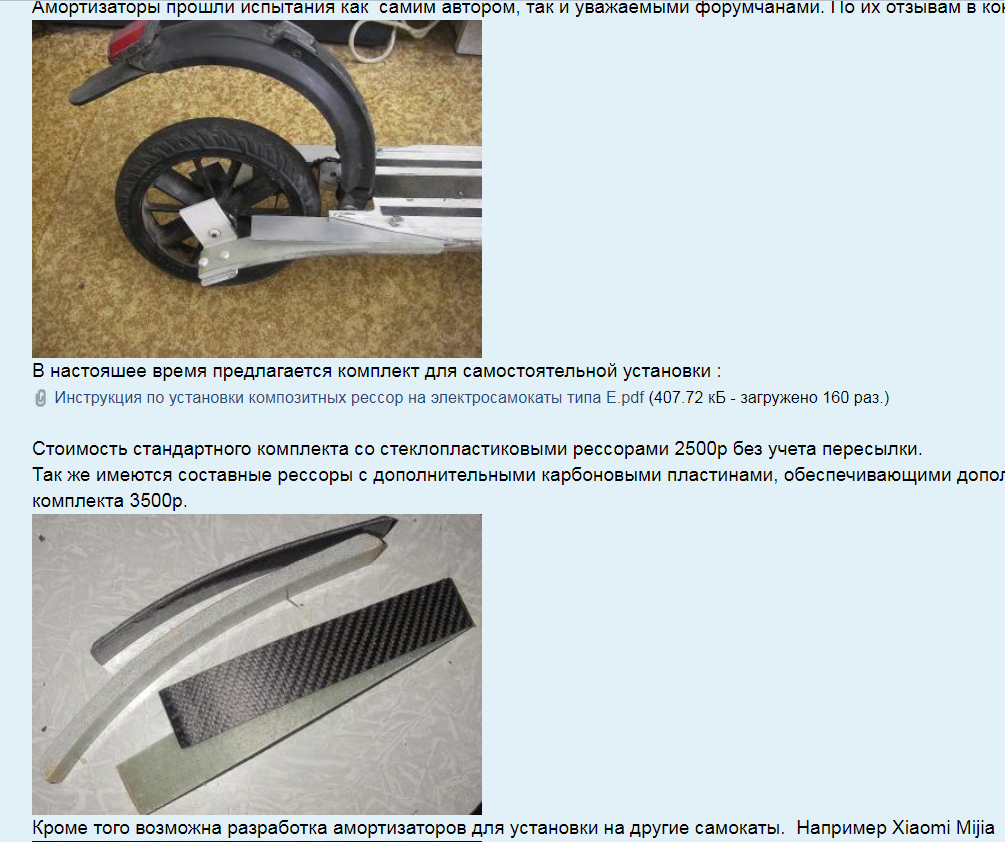

Что если на боковые колёса вместо iLean установить композитные рессоры?
На электротранспорте есть тема о установке их на электроамокаты
"наша продукция" "композитные рессоры для E-TWOW и прочих самокатов"

Более того, я их уже купил по акции именно с этой целью :).
Просто я пока не очень представляю, как их приладить вместо шатунов - обеспечить соотносить и "прямоту" будет непросто, точно придётся отдавать в мастерскую.
Торсион проще на порядок... может кстати к нему обратится, заказать? Не думаю, что будет очень дорого...

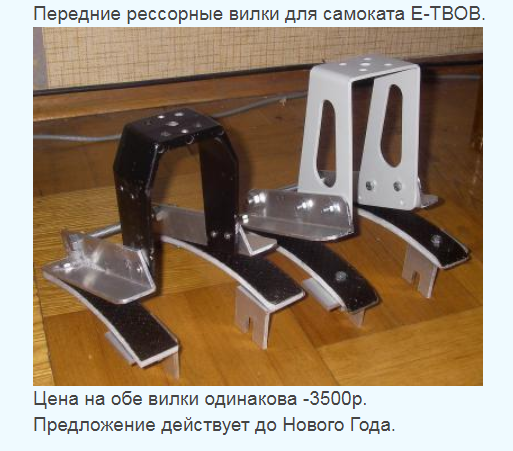

Трубы на раме у вас с двух сторон.
С помощью двух шпилек огибающих трубу, с резьбами на концах шпилек, которые вставить в верх вилки и зажать гайками. Две параллельных огибающих трубу шпильки, четыре гайки. Возможно нужно будет изменить высоту вилки под нужный диаметр колеса. Диаметр колёс может быть небольшим. Возможны и другие варианты крепления.

Номер сообщения:#200  Непрочитанное сообщениеДобавлено: Пн фев 10 2020 20:33
Сообщения: 6509
Это вариант для ненаклоняемого Тру-Пульса.
Вариант с Ilean пока что кажется значительно интереснее...
