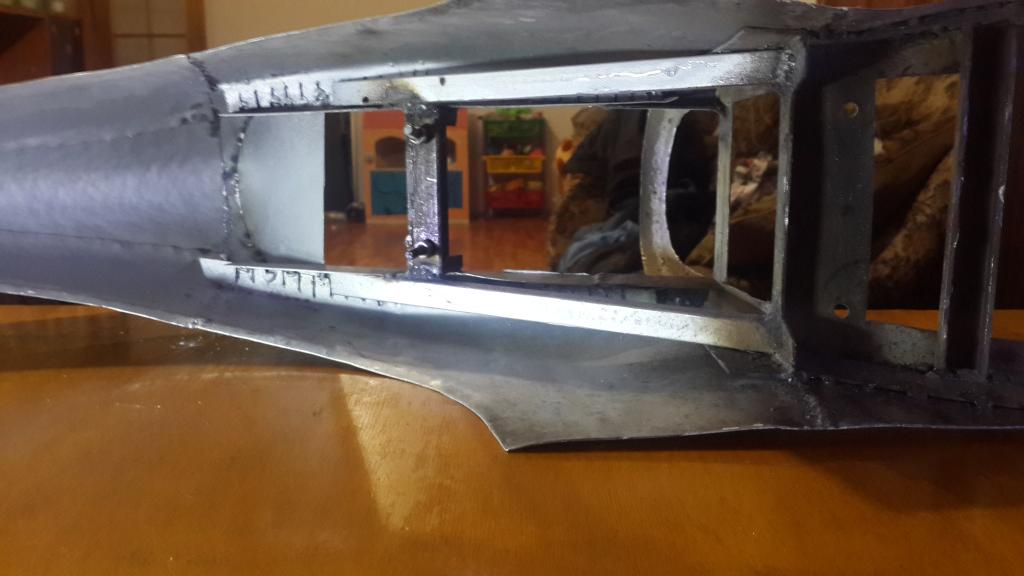

Испытуемый писал(а):
Вот как выглядит крыло с встроеным дополнительным креслом для пассажира.
Там два места, заднее для ребёнка?
Вот как выглядит крыло с встроеным дополнительным креслом для пассажира. 20191208_201049.jpg
Вижу много пространства, что бы разместить там мета для хранения необходимого инструмента.. Будете, что то подобное делать?

Сиденье на испытании выдержало двойной вес ,так что выдержит не только ребёнка,а отдел для ключей это жизненая необходимость придется делать в нем же.

Забыл написрть что толщина стали на переднем сиденьи 2 мм заднее и крыло 1 мм.

А мотор зачем , вес креслица 4,200кг а до этого одно столько весило.

Проехался ,блин гуляет кресло на амортизации,вцелом неплохо но на повороте раздаётся такое хр хр цепляет крыло за покрышку .Подрамник заводить вес ползет в развесовку не попаду,вот зараза!!!А там ещё фонари,кофры невозить же хлеб в кульке на на руле .
