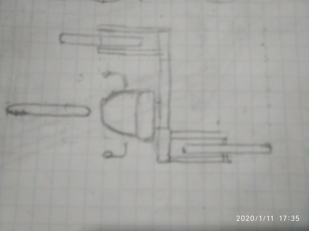

Есть ли у кого опыт использования вот такой схемы? Может кто делал или катался?
Такой какой? Картинки нет.
Добавлено через 6 минут 38 секунд:
IMG_20200111_173539.jpgЕсть ли у кого опыт использования вот такой схемы? Может кто делал или катался?
А в чём ёё сакральный смысл? На мотоцикл с коляской напоминает.
