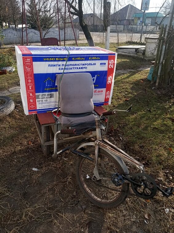

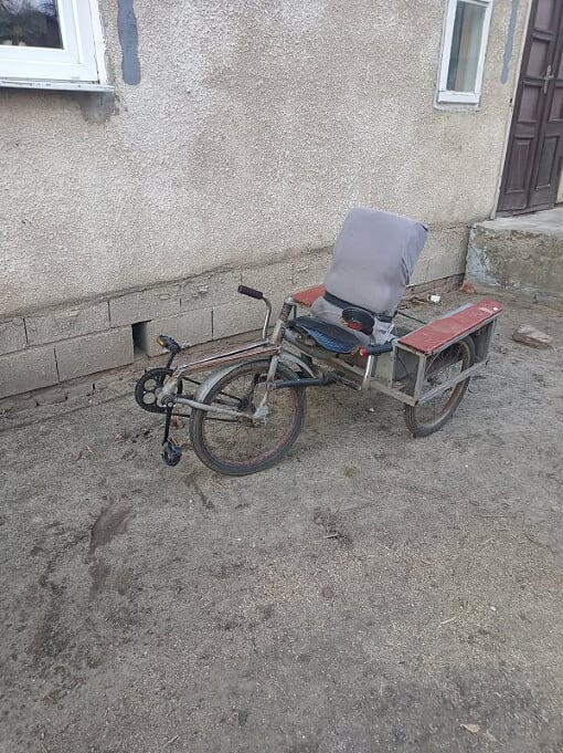

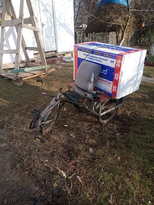

хочу добавить фото трайка на котором катался в этом году. Возможно это последние фото перед новым проектом.

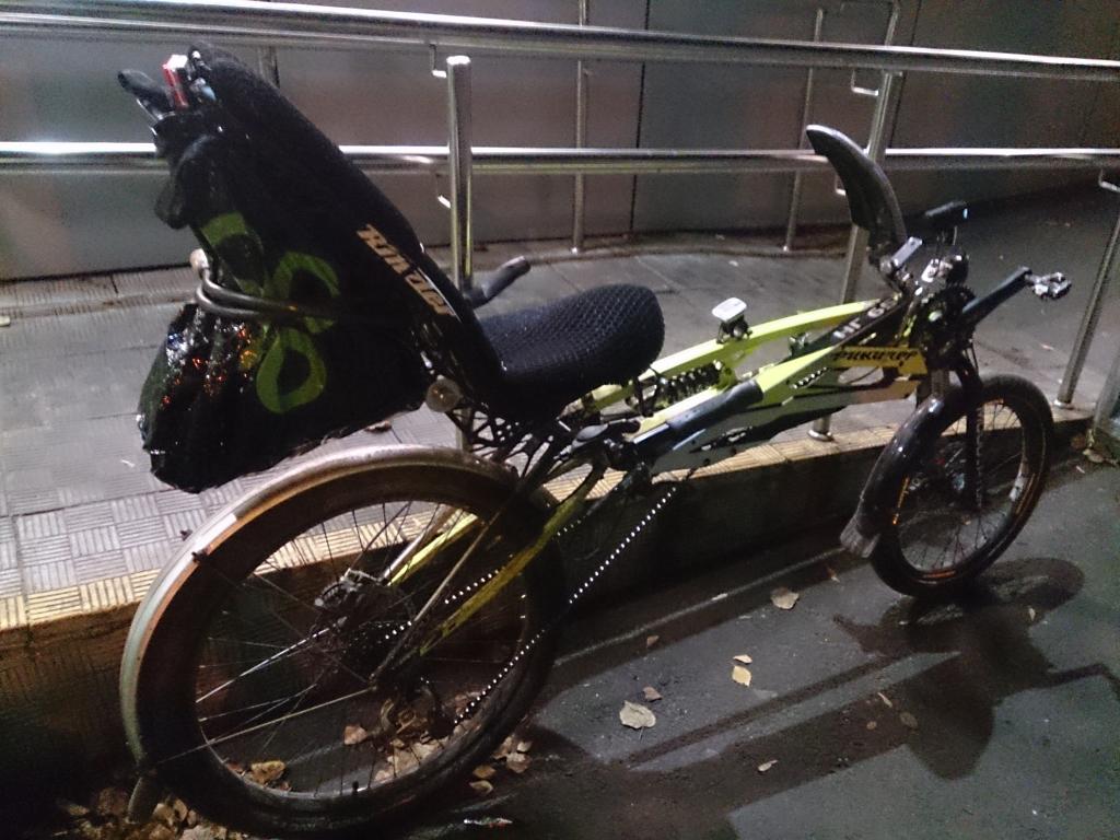

vujkosasha писал(а):
на этом
Саша, на этом:
[youtube]http://www.youtube.com/watch?v=nKBC8TOMq2w[/youtube]

Среднее фото:
- нижний руль, как с посадкой?
- Чтобы вести трайк, вставьте стержень от руля с удлинённым выносом, а ещё на нём закрепите и фонарь.
- отмечаю деревянные щитки, как новизну, которые служат опорой для габаритных грузов.
- Отмечаю также грузовое место между колёсами для тяжёлых грузов.
- Катафоты (лучше автомоб-е) и флагшток, обязательно.

Как в конструкции выполнен упор для спинки?

Посадка хорошая спереди, и рулить мне понравилось.Это тоже проба перед новым проектом. Упор для спинки- рамка из квадрата приварена прямо к раме.Вот фото сзади. 79657533_2479640832144498_2104581924054892544_o.jpg

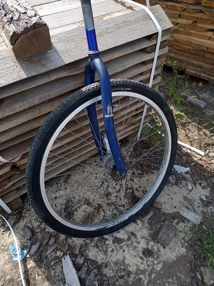

Прикупил колесо на 24 к новому проекту ,с планетаркой на три передачи 69864331_2287591514682765_8514808776405024768_o.jpg
Фото сзади:- занимает упор полезный объём (-), упор (одиночный) вмайстрачить от хребта рамы.
Колесо 24" (я применял все три) для лёгких грузов, туризма и гонок.

Грузовичок ездит в радиусе 5км, дом-работа-дом-огород. Перевозит зерно в мельницу и назад, опилки в мешках с работы домой на подстилку, пилы пилорамные на работу на заточку и назад, дрова в мешках с работы домой, разные стройматериалы в небольших объемах. Для больших грузов есть лошадка.
Это был пилотный проект и я его планирую оставить для грузовых перевозок. Если по скорости смотреть, то дальних рейсов не было, однако весной я тренировался в часовых заездах. В школе вокруг футбольной площадки ездил . За час семьнадцать км наезжал- передача одна и пониженная.
Добавлено через 5 минут 10 секунд:
Новый проект будет трайком и скорей всего переднеприводным ,но еще не факт.

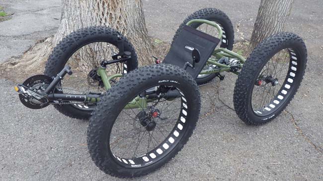

Вам бы вот такой, но с багажником...
