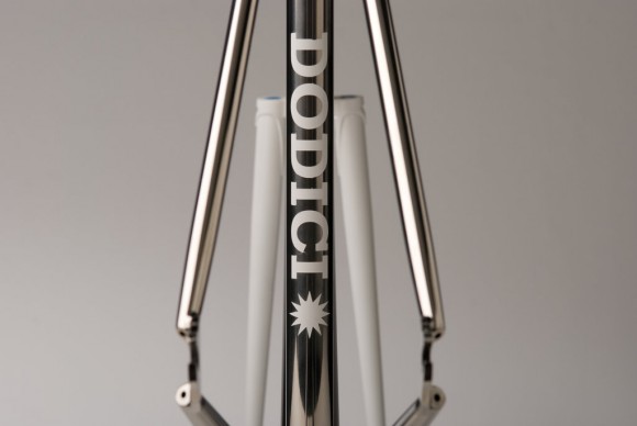

Нержавеющая сталь stainless steel (ss) с прочностными характеристиками немного выше хайтена и немного меньше хромойля.
В пилотном проекте борьба с лишним весом пока не требуется, поэтому взяты трубы без баттинга.
В моем проекте главное - показать суть передачи и ее скоростные характеристики.
А нержавеющая сталь - это еще и довольно красиво при финишной отделке.
При полировке рама превращается в зеркальную.
Можно шлифовать под "Павлиний глаз".
При пескоструйной обработке поверхность спецстали становится похожей на окрашивание радиаторов серебрянкой, плюс ржавеет, собака, хоть и нержавейка!
Можно хромировать и воронить.

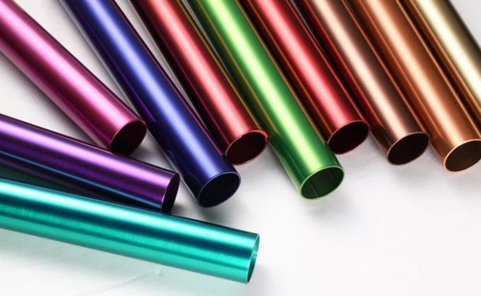

А очень красивые поверхности получаются при создании окисных пленок.
Подобные технологии запатентованы и применяются для отделки листов спецстальных холодильников, труб и прочее.
В зависимости от толщины окисного слоя и преломления лучей солнечного света меняется цвет стали во всем радужном диапазоне.

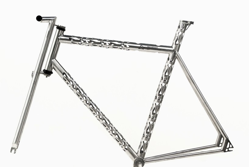

Сталь 08Х18Н10 вообще никуда не годится, если строить раму хоть немного легче, чем те, что на базаре. Да, у 08Х18Н10 довольно большой предел прочности на разрыв. Но это нивелируется очень низким пределом текучести: примерно 200 МПа - заметно меньше, чем у распространенного хайтена 1020, он же сталь 20. Там предел текучести примерно 250 МПа. У хромоля - минимум 400 МПа.
Конечно, 08Х18Н10 очень сильно тянется после предела текучести. Отсюда и ее существенный предел прочности. Но раме сам по себе высокий предел прочности не поможет, если она будет пластично (не упруго, как любая велорама, а по-пластилиновому) гнуться туда-сюда от обычных ездовых нагрузок, хоть и не сломается сразу.
Эта нержавейка типична для химмаша, там такая как раз нужна для гибки и подгонки всяких малонагруженных соединений. Но она, повторяю, - реально на уровне обычной водопроводной трубы по пределу текучести. Хайтен (сталь 20) для рамы намного лучше, рама из хайтена будет весить меньше, чем из 08Х18Н10. Если, конечно, хорошо спроектировать.
Вывод: одно из двух.
1. Вы считаете себя большим шутником, а всех вокруг настолько слабоумными, что они готовы купиться на одни раскрашенные картинки и несколько внезапно возникших цифр.
2. Вы инженер в какой-то странной области, раз не понимаете того, о чем сейчас шла речь.

А Вы сами не можете догадаться, что рамы из нержавеющей стали все же делают некоторые энтузиасты?
Или Вы свое вето наложили на нержавейку?
The laser-cut stainless steel frame is inspired by ‘cellular structures’, rather appropriately, what with the inner-thigh-slicing, finger-twisting potential of that bad boy.
Скажу Вам на ушко по секрету: да этих рам Stainless Steel кругом просто тьма тьмущая!
Упс!
