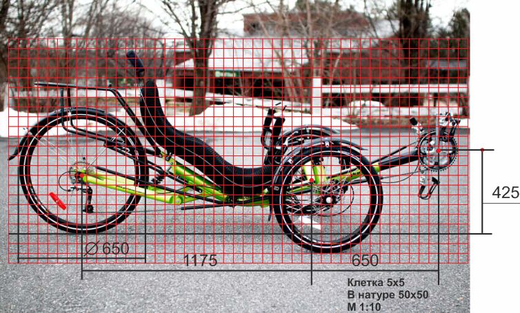

Нарисуйте шасси по клеточкам, или выделите раму с проекта.
Я думал, сначала надо выяснить что она из себя будет представлять, а потом уже рисовать. Так и не ясно до конца это крепление алюминиевой рамы к железным её частям, а также впринципе нет алюм. трубы, а если я нарисую с одной, а куплю другую, то надо будет переделывать. Спереди я тоже не совсем понял на счёт "рогов" из спинки кровати. Тоже как так надёжно из закрепить на трубе, чтоб они не перекручивались. Плюс - не известен угол к горизонту этой вот алюминиевой трубы -хребта рамы, от этого зависит в т.ч. крепление кареточного узла, т.к. он обычно выше сидения, а значит надо ещё доп. железную трубу. Я не хочу под прямым углом крепить её, будет некрасиво.

Первый файл имеет вроде хомутовое крепление. Это нет, удалите.
КЛЕММА- на Вашем веле зажим подседельной трубы.
"Диагональ"- это запоздалое и не уважительное знакомство с клеммами.
Если не хотите рисовать, Вам и Бог не поможет.
Добавлено через 14 минут 18 секунд:
Флюр, помоги нам, нарисуй шасси (раму) по клеточкам, можно без переднего моста и колёс.
Трубы алюмин. Ф 55 мм. Соединение внизу- две клеммы.
Задний маятник стальной.
Каретка на клемме, как на "Диагонале".
Мост стальной, на клемме, есть в моих темах.

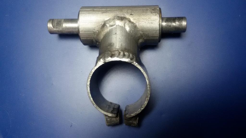

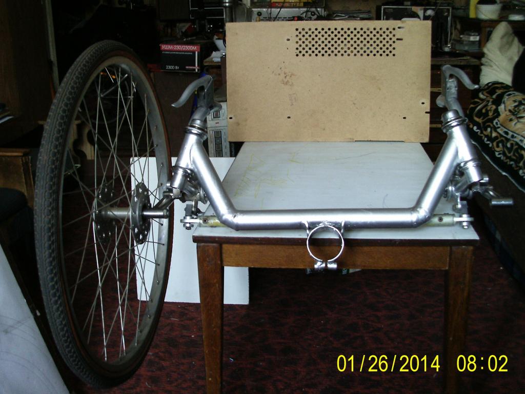

Этот? Всё таки сложно поверить, что он не будет прокручиваться вокруг трубы, от какого-нибудь сильного удара. Это ведь быстрее произойдёт, чем согнётся труба моста. Впрочем от вас отзыв, раз мост ваш.
По сути клемма приваренная к мосту является хомутом для трубы хребта рамы.
За это сообщение автора maxud поблагодарил: Mazur4ak (Пн дек 09 2019 05:41)
 Заголовок сообщения: Re: Закрытый трайк для несезона
Номер сообщения:#78  Непрочитанное сообщениеДобавлено: Пн дек 09 2019 06:01
Этот мост всегда съёмный, здесь мост - модернизация подвески колёс на продольных рычагах.
Прокрутить не возможно, но выставить наклон от съезжания удобно и очень.
Слабым местом здесь являются перегибы моста (стыковая сварка). Можно зарезать пластины в изгибы для усиления и заварить.
Лучший вариант - согнуть эти места (?), или подобрать что - то готовое.

А что собственно тогда рисовать, если без переднего моста? Трубу что ли? Ну впрочем ладно, чтоб с этим можно было работать, конечно надо с чего-то начать. Но должен заметить, на будущее: почему-то мы с Вами друг друга плохо понимаем постоянно. Да, время идёт, кажется, что я не хочу строить проект, но реально нет и капли времени. Точнее, когда оно есть, я
"Трубу что ли?" Это хребет рамы. Можно нарисовать за 30 мин, не тратя время на сомнения.
Добавлено через 10 минут 2 секунды:
Используйте рисовалку компьютера. Или лист А4, наложенный на рабочий стол + тонкий маркер или жирный гель. Или иным способом "вынуть" хребет рамы, что дасть огромный толчок продолжать.

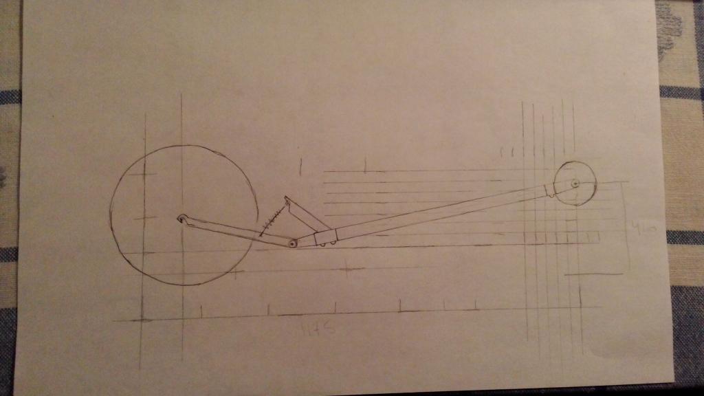

Не особо понял что это.
Ну только на листе а4 нет клетки, пришлось частично переносить с экрана.
Размеров хоть и нет, но все точки: центр заднего колеса, ось рычага подвески, точки крепления амортизатора (хотя с этим вопросы и по фото оригинала), ось каретки совпадают с оригиналом. Вопрос тут по конструкции задней клеммы, к которой приварена труба крепления амортизатора, но так то больше некуда. Развалится ли по шву? Но я удивлён, что эта рама реально подходила под перерисовку под прямую трубу.
Это просто урок №1:
-клеток и не нужно,
-центр заднего колеса взят не точно,
-задняя клемма состоит из двух стальных частей (стаканов под углом),
-сзади прямая труба (бум) заканчивается заглушкой шарнира, или продолжением клеммы с шарниром, а спереди- вставкой фонаря, или белого катафота,
-бум может быть и под другим углом к реальному, потому, что каретка находится на клемме (сверху, или снизу бума), см. клемму моего моста,
-крепление аморта вверху может быть и к стальной трубе (донору велорамы).
Урок №2: берите двойной тетрадный лист в клеточку 5х5 (проверьте клетки на размер, 10 клеток=50 мм) и рисуйте (уже на домашнем столе) колесо, каретку (клемму) и мост (только клемму).
Урок №3: проведите нижнюю линию от заднего колеса вперёд и попробуйте нарисовать переднее колесо (несколько вариантов), чтобы определиться с прогибом моста.

Вот Вам каретка на клемме (алюмин, прошлый век), но есть и стальная.
