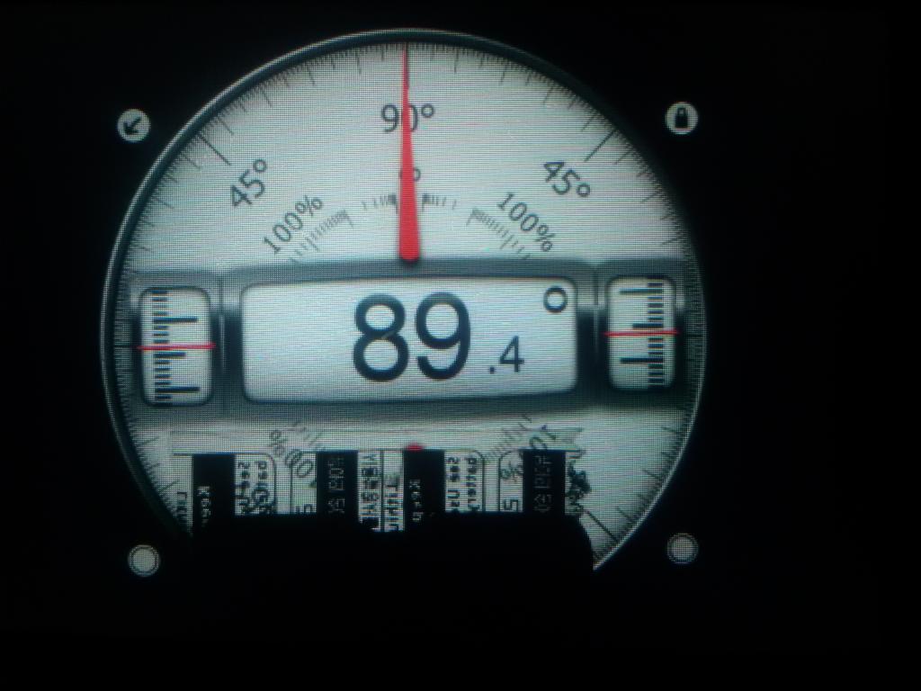

Для замера угла смартфоном нужно уложить на дорогу ровную рейку, а на нее - смартфон. Лигерад тут совсем не причем, хоть с ездоком, хоть без...
Согласен. Перевозить рейку, доску, можно запихнув под сиденье.
Угломер моего смартфона
Предупреждение:- смартфон имеет выступающие клавиши, влияющие на прилегание.
Добавлено через 3 минуты 48 секунд:
Что означают там 0%...100% ?

Замерял каждые 10-11 метров. Взял промежуток с шестью наибольшими значениями. Если правильно подсчитал, на участке протяженностью около 60м, уклон составил 10,9%. Тайна детства, хоть и с погрешностью, но раскрыта.
Пожалуйста, выложите расчёт для наглядности.
Какие углы в градусах были на разных участках.

Так на картинке выше же всё видно.
У меня нет картинки. Или я её не нашёл.
Чем мерили углы, как пришли к процентам.
Измерял телефоном: приложение "Smart tools". Давно использую в путешествиях и быту. Инклинометр откалиброван с помощью строительного уровня.
Средний угол за шесть измерений составил 6,23°. Чтобы узнать проценты, необходимо тангенс угла умножить на 100, т.е. tg6,23×100≈10,9%
